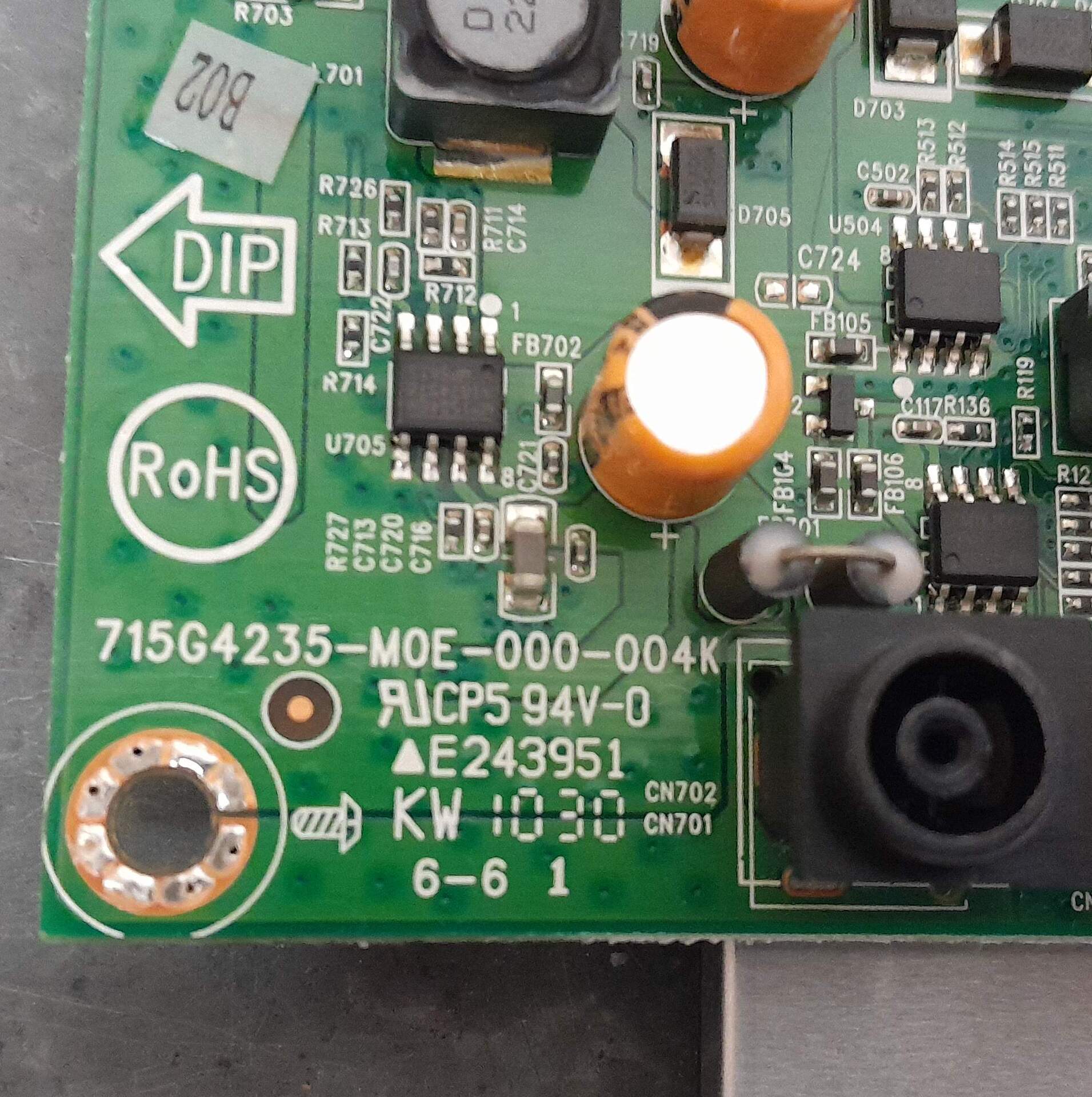

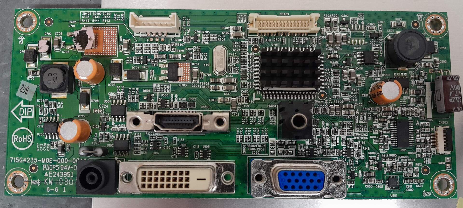

LG-Monitor alaplap
Tiszteletem, talán ismét sikerrel járok, kérem Segítségeteket!
Van egy tyekép-tyehang LG lcd monitor.
Sokáig jó volt, egyszer csak sötét lett, még a státusz LED sem világít. A tápegysége jó, másik táppal sem kel életre. Lehet ehhez valami panelt még venni valahonnan?
Ez lenne a beltartalom:
LG QACBKL00400 Main Board for E2260V-PN
A kijelző valószínű jó, a táp jó, a központi panel lehet hibás.

(#) diginewl válasza atis76 hozzászólására (») Aug 18, 2025 /
Megmértem az összeset. Mind jó, egyik sem szakadt.
Próbáltam a kondikat kiszedni, de valami olyan forraszanyaggal voltak beépítve, hogy a nyák is jött a kondi kiszakadt lábával együtt... így az alaplapi panelnak is annyi.

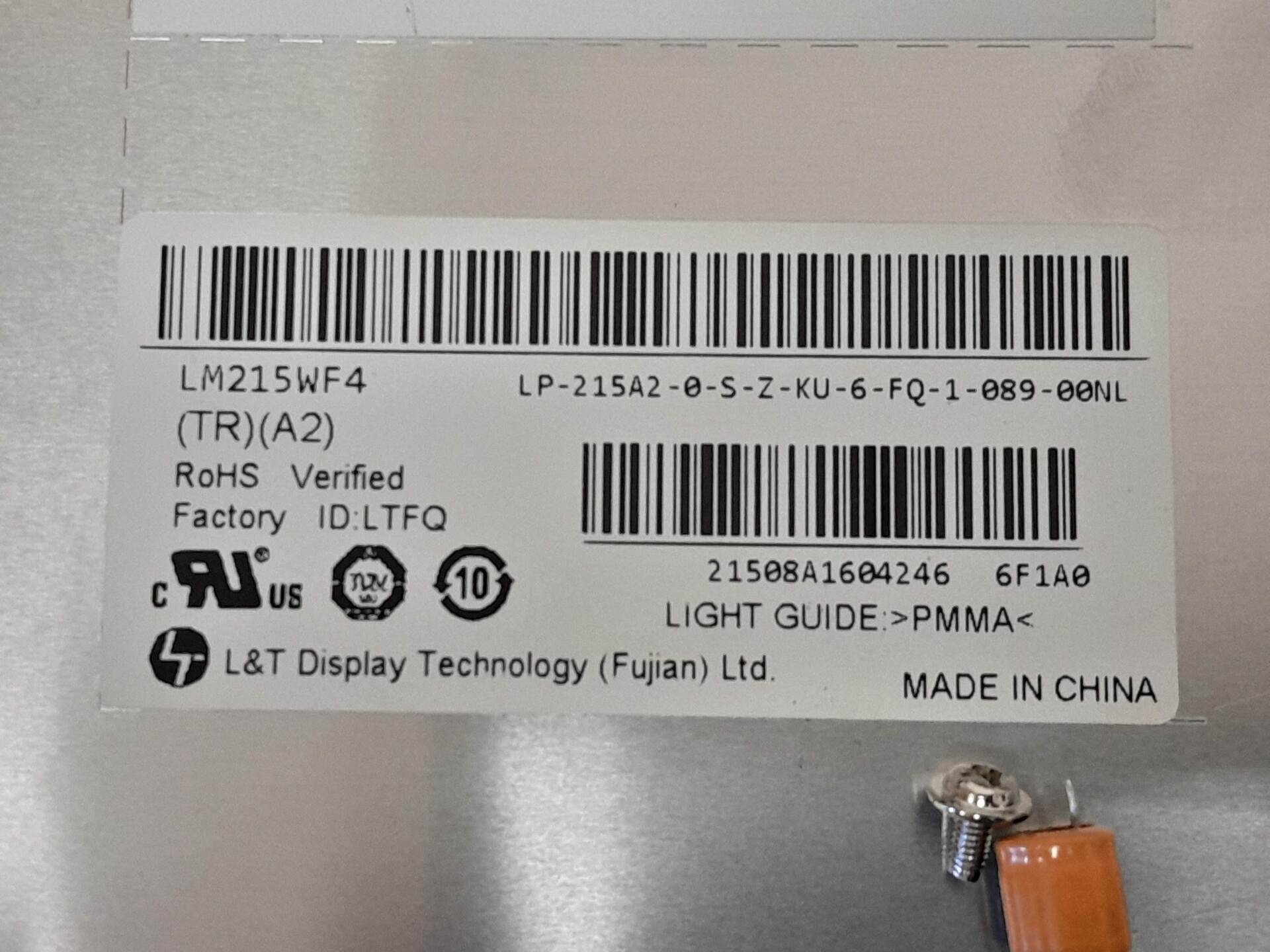

Hogyan lehetne a kijelzőt életre kelteni? Vannak külön kapható alaplapok. Ezek között nincs valami, ami jó lehet ehhez a típushoz?
lg flatron e2260v-pn

(#) img válasza diginewl hozzászólására (») Aug 18, 2025 / 1
Miért nem javítod meg az eredeti panelt? Kerestél zárlatot? Megmérted az összes DC-DC konverter tekercs kimenetének az ellenállását a GND felé, hogy a valószínűsíthető (részleges) zárlatot megtaláld? Ha megvan akkor azon a ponton labortápról beküldesz 0.8V-ot (annál többet ne mert megölheti az MCU-t, mint a legkisebb feszültséggel működő alkatrészt a panelen. Áramhatárolás kezdésként 500 mA, ha nem melegszik semmi akkor növelheted 500 mA-enként mondjuk 4A-ig amíg valahol forró nem lesz). Ha nincs hőkamerád akkor izopropil alkohollal öntsd le a panelt és ahol elsőként párolog el ott a hiba, vagy legalábbis a tünete, onnan érdemes tovább nyomozni.

(#) diginewl válasza img hozzászólására (») Aug 18, 2025 /
„Miért nem javítod meg az eredeti panelt?”
Ezért:
„a nyák is jött a kondi kiszakadt lábával együtt”
Nincs nagy műszer háttértáram sajnos...
(#) Gafly válasza diginewl hozzászólására (») Aug 18, 2025 / 2
Klasszikus darab dróttal összecinezed a következő ponttól, ahol még megmaradt a fólia?
(#) Maffija válasza img hozzászólására (») Aug 18, 2025 /
Köszönöm, szétkapom, mérek és majd meglátom. Ez nem most lesz de az eredményről mindenképp majd beszámolok.
Az nem nagy probléma, ha felszakadt a fólia, csak időveszteség megcsinálni. Még ha nem is pótolod ki de kötheted máshova, ahogy Gafly is mondta.
(#) diginewl válasza Gafly hozzászólására (») Aug 19, 2025 /
Ha Te ezt meg tudod oldani ilyen egyszerűen, akkor, átadom a panelt.
Látszik, hogy vitt magával egy másik rétegbe áthaladó VIA-t is így (szerintem) fölösleges a további kísérletezés. ( A +jel fölötti lyukat, és mellette az elvezetést kell nézni)
Érdekes, hogy 420fokon sem hagyta magát...
Továbbra is kérdésem, hogy ehhez a kijelzőhöz lehet-e találni meghajtó áramkört? Nem a gyárira gondolok, hanem valami utángyártottra, amibe ezek a csatlakozók belemennek.

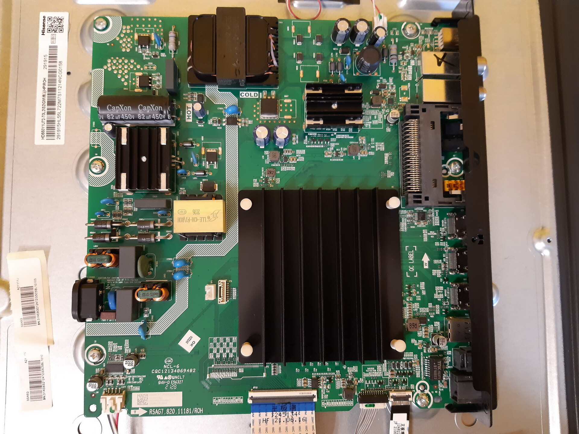

Hisense 55A6G TV hiba
Egy Hisense 55A6G 55”-os tévé bekapcsoláskor 5 x villog a Led és se kép se hang. Használat közbe romlott el. Utánanézve az 5 x villogás alaplap hibát jelent, ránézve az alaplap makulátlan. Mi szálhatott el rajta? Kérdés hogy valóban az alaplap lehet a hibás, vagy valami más? Javítható, vagy kuka?
