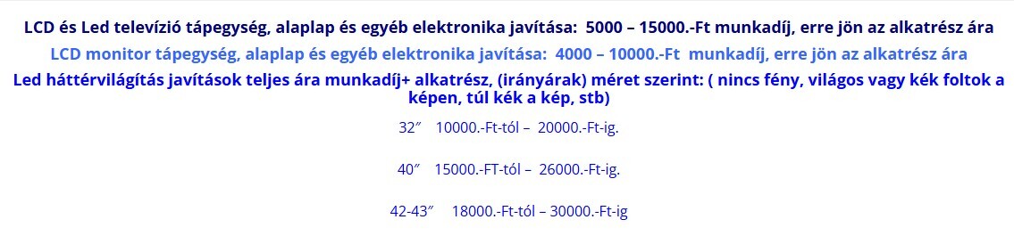

Azt nem írtad, hogy csak ledet akarsz cserélni vagy komplett lencséstől cserélnéd őket. Nem tudom mennyiért és hol vetted a csíkokat, de nem rentábilis, itthon horror áron van, nem éri meg. Valamelyik kínai oldalon beírod a TV típusát és árulnak hozzá javító készletet (ledeket) ilyen 50-60Ft/db körüli áron. A színe kb. lényegtelen, de minél hidegebb annál jobb mert annál fényesebb lesz majd a kép. Ha nem találsz sehol infót az adott ledről akkor kiveszel egyet és megnézed, megméred. Ez már csak azért sem árt, mert szoktak lenni fordítottak is, leginkább az LG-be de más típusban is előfordul. Van az SMD lednek egy keskeny meg egy széles lába (pad-ja), van amelyiknél a keskeny a katód meg olyan is ahol a széles a katód, és nem tudod beforrasztani egyiket a másik helyett. A ledet a mérete alapján is be lehet azonosítani, utána megméred a nyitófeszültségét és már rendelheted is.
Ezt a komplett csík cserélgetést nem is értem, 22 ezret szoktak elkérni egy ilyen javításért, annyiért meg kapsz egy használt 32-es TV-t szóval nem sokan vállalnak már be egy ekkora javítási költséget. A ledek cseréje meg nyilván nagyobb munka, de az alkatrész költsége meg nincs 2000Ft sem.

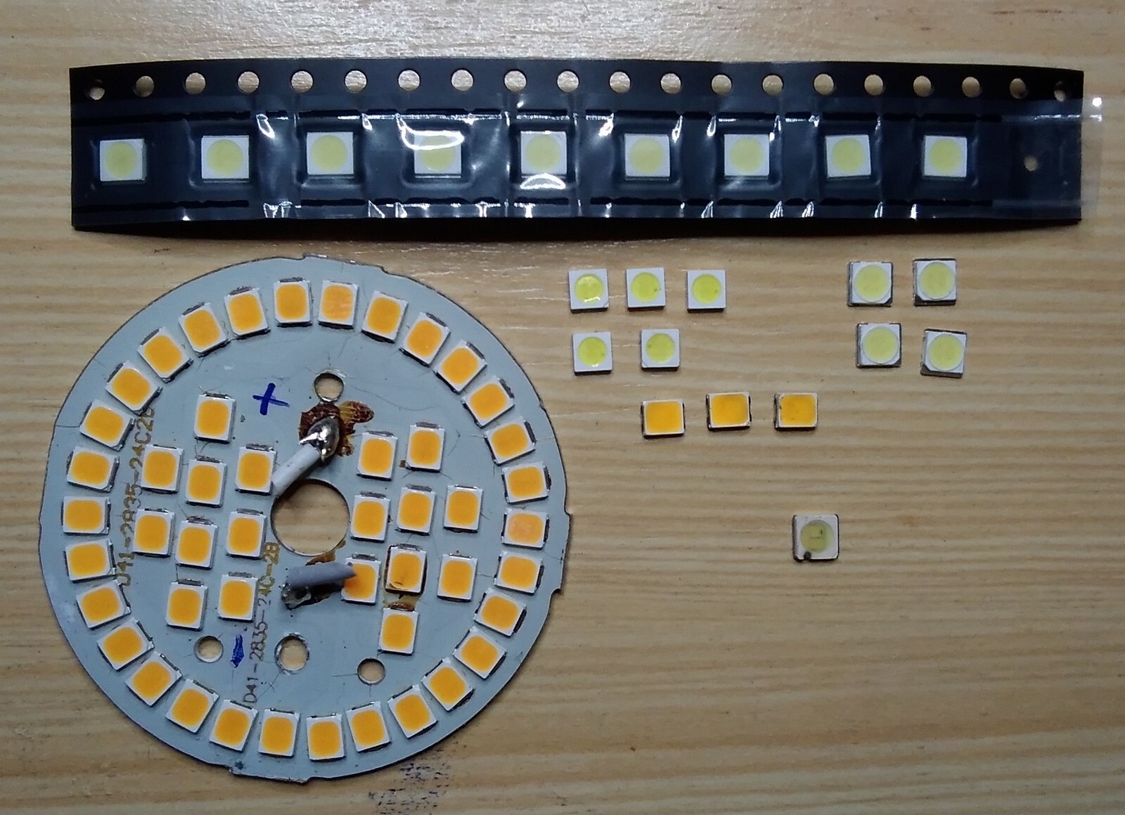

Erről beszélek. Amikor két éve itthon kerestem, sehol nem volt egyetlen webáruházban sem olyan led ami egy LG-be kellett volna, 6V-os és fordított kivezetésű. Csík sem volt sehol, egyetlen helyen volt 12500-ért, plusz ugye a posta, az már 15 ezer, meg a 10 ezer javítás, és a tulaj köszöni szépen, annyiért már nem is kell.
A 20 ezres TV-k amiket lomisoktól (Ausztriából hozott) vettem két éve, köszönik jól vannak, pedig nagyon sokat mennek. Nyilván, úgy nem adom ki a kezemből, hogy előtte nem nézem át. Sem a tápjukban, sem az alaplapon nem kellett egyetlen elkót sem cserélni, mert mérve mind jó volt. Megnéztem oldalról a háttérvilágításukat is, gyönyörű hófehér volt, döglődő lednek ugye már nem olyan a színe.
„Azért ezzel vitatkoznék, színegyensúly is van a világon,”
Azt a kijelző csinálja, a háttérvilágításnak semmi köze hozzá, de akkor mutatom, a kép elmond mindent. A TV-kben fehér, hidegfehér ledek vannak, mert ezek jobban meg tudják világítani a kijelzőt mint mondjuk egy melegfehér led. Egyébként, akkor sem történik semmi, hiába sipákolnak egyesek (jaj, látszani fog), ha nem egyforma ledekkel van összerakva egy háttérfény, mert nem fog látszani rajta, teli fehér vagy fekete kijelzésnél sem, csináltam már ilyet nem egyet, amikor nem volt itthon kellő számú led egy színből de a javítás tegnapra kellett volna.
Nem találom a másik zacskómat, most csak ezeket találtam hirtelen.

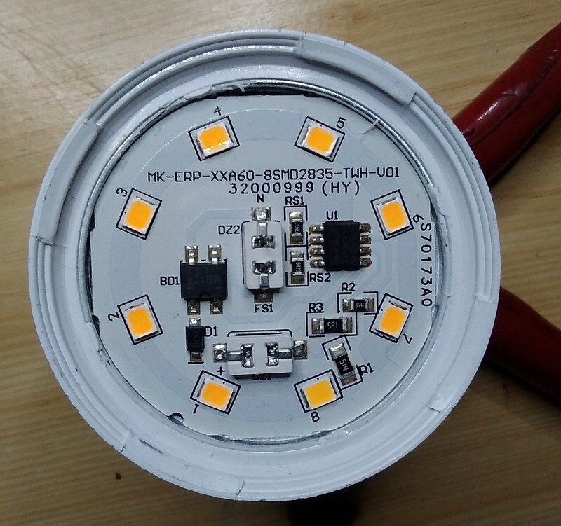

Ha passzolna bele (de ugye nem) akkor a legolcsóbb megoldás a körte szétbontása lenne, ennek a vtac-nak 260Ft volt darabja ha jól emlékszem, és van benne 8db led (32,5Ft/led), csak más színűt kell venni.
A második szomszéd (idős özvegy) LG-jében a nyáron makkant meg a háttérfény, a szervizes dolgozó (vagy már lehet, hogy nyugdíjas nem tudom) 25 ezret mondott neki, az unokái természetesen lebeszélték róla, megcsináltatták valami ismerősükkel fele annyiért.

Igen, arra voltam kíváncsi, hogy merre kaptál ilyen árat mert beszélgettem valakivel aki megkért, hogy hozzam rendbe a TV-je háttérvilágítását és Pest környékén, 40"-ra 40-eket kapott (alkatrésszel).
