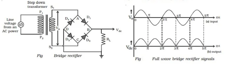

Lali, jelen esetben nem erősen hullámzó feszültségről van szó szerintem, hanem fix frekvenciájú szinuszos jelalakú váltakozó feszültségről,amelyiknek a frekvenciája 50 Hz. Kétutasan egyenirányitva kapunk egy 100 Hz-en lüktető egyenfeszültséget ami jelalak szempontjából annyiban fog különbözni hogy félszínuszok sorozatát kapjuk, dupla frekvenciával. Ennek az egyenirányított feszültségnek ugyanúgy van nullpontja mint váltakozó áramnál. Villamos teljesítmény szempontjából ha a cos fi-t és az egyenirányítás veszteségét figyelmen kívül hagyjuk a kivehető teljesítmény elvileg azonos. Itt jön a képbe az effektív érték, mivel villamos teljesítmény számításánál effektív értékkel számolunk.
Erre gondoltam én is az effektív szó használatával tehát kondenzátorok nélkül ill. később azok közbeiktatása esetén üresjárati feszültséget mérve ahol már nem szabályos lüktető a feszültség és persze ez megint változik ha terhelést kötünk rá és az sem mindegy mekkorát.
