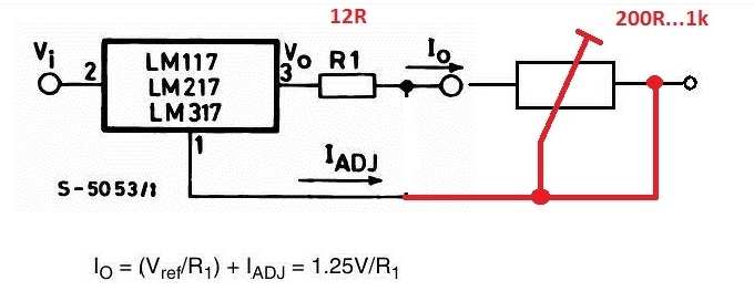

![]() Végig olvasom, Köszönöm! 5V relé vezérlésSziasztok,Van egy HTTM-BL érintő kapcsolóm. Egy 5V -s relét szeretnék vezérelni vele. Van egy ilyen kapcsolási rajzom. Működhet? Köszönöm előre is a segítséget! ÁramgenerátorSziasztok! A legegyszerűbb áramgenerátor kapcsolást keresném 10-100 mA-ig állíthatóan. Egy 8,4 v-os NIMH aksiról menne egy ismeretlen teljesitmény led egy nem olcsó kézilámpában, köszönöm!
A legegyszerűbb az LM317-el készíteni áramgenerátort. Egy szem ellenállás kell hozzá ( ill. poti, ha állítható kell). Arra vigyázz, hogy a potin fog folyni a kimenő áram, oda megfelelő teljesítményű kell!
Bemenőfeszültség 8.4V
Maximális áram 100mA Elméleti maximális teljesítmény 0.84W Az akkumulátornak lehet kicsit magasabb a feszültsége, de feszültség esik a terhelésen is és az IC-n is, így egy 1W-os potméter már elég lehet... De kisebbet nem választanék...
Az kimaradt, hogy tegyél utána egy 10R/2W-os teljesítmény ellenállást, így:
ő fogja a max áramot meghatározni, amikpr a potit 0-ra tekered!
Zseblámpában illik gondolni a működési időre is, javasolt a kapcsolóüzem.
Miért kell a potenciométer, ezzel állítja a fényerőt? Az akkor 1 W, ha a teljes felszínt kihasználod, és azon keresztül tud hőt leadni.
Teljesen igazad van, a kapcsolóüzemű mindenképpen jobb!
Én az LM317-hez kapcsolva írtam, qvasz2 hozzászólására... Potméter azért kell, mert az kérdésfeltevő 10-100 mA között szeretné állítani az áramot. Az 1 W-ot (elméletileg 0.84 W-ot) a potméter terhelhetőségére írtam, olyat kell beépítenie, ami annyit bír. Idézet: „Potméter azért kell, mert az kérdésfeltevő 10-100 mA között szeretné állítani az áramot.” Én erre nem mernék megesküdni, szerintem csak ki akarja találni, hogy mekkora áram kellene az ismeretlen zseblámbában a LED-nek, hogy normálisan világítson. Nem emlékszem olyan zseblápára, ahol külön lett volna "fényerő tekerő", legfeljebb "fókusz". De ezt nem nekünk kell eldöntenünk, hanem a kérdezőnek. Akár még fényképet is tehetett volna fel rögtön a kérdés mellé...

Áteresztő nem jó, mert a lednek nem "feszültséget" kell beállítani, hanem áramot a fényhez.

Azzal egyetértek, hogy a potmétert védeni kell, mert minél kisebb ellenállásértékre van beállítva, annál nagyobb teljesítményt kell elviselnie, így lesz, ahol az 1W már kevés (pl. 1 Ohm állásban azon a szakaszon 1,25W).
Másfelől az LM317-re is gondolni kell, hogy a kimeneti árama ne haladja meg az 1 A-t (egyes gyártóknál 1,5A, ezen felül megfelelő hűtés is kellhet). Viszont a rajzodat nem teljesen értem, én inkább így kötném be, és nincs szükség teljesítményellenállásra sem, egy "mezei" negyed/félwattos is megteszi. Az eredeti kérdező felhasználásához viszont nem biztos, hogy az LM317 a jó megoldás, mert "helyből" esik 1,25V az áramkorlátozó ellenálláson, másik 1,5...2,5V magán az IC-n, ezek után a (teljesen feltöltött akku esetén) 8,4V akkufeszültségből elég kevés marad a LED-re. Tesztelés erejéig pl. egy 12V külső tápegységről persze rendben van. A hozzászólás módosítva: Okt 29, 2025
Nem bölcsebb egy mezei 1 tranzisztoros áramgenerátor? A feszültségesés sem több mint a BE feszültség.

.Erre a feladatra én inkább valami ilyesmiben gondolkoznék. Igény esetén még a fényerő is állítható, relatíve egyszerű módon. |
