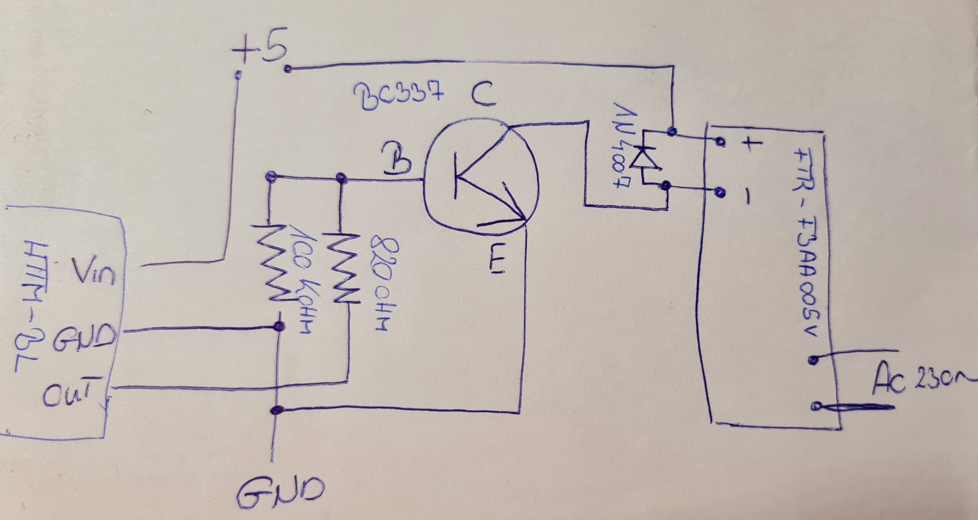

(#) chipi hozzászólása Okt 10, 2025 /
5V relé vezérlés
Van egy HTTM-BL érintő kapcsolóm.
Egy 5V -s relét szeretnék vezérelni vele. Van egy ilyen kapcsolási rajzom.
Működhet?
Köszönöm előre is a segítséget!
(#) proli007 válasza chipi hozzászólására (») Okt 11, 2025 /
Hello! Igen működhet.

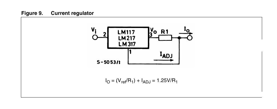

(#) pont hozzászólása Okt 28, 2025 /
Áramgenerátor
Sziasztok! A legegyszerűbb áramgenerátor kapcsolást keresném 10-100 mA-ig állíthatóan. Egy 8,4 v-os NIMH aksiról menne egy ismeretlen teljesitmény led egy nem olcsó kézilámpában, köszönöm!
(#) wbt válasza pont hozzászólására (») Okt 28, 2025 /
TL431 pdf-jét nézd meg. Olcsó, egyszerű.
(#) qvasz2 válasza pont hozzászólására (») Okt 28, 2025 /
A legegyszerűbb az LM317-el készíteni áramgenerátort. Egy szem ellenállás kell hozzá ( ill. poti, ha állítható kell). Arra vigyázz, hogy a potin fog folyni a kimenő áram, oda megfelelő teljesítményű kell!
(#) lazsi válasza qvasz2 hozzászólására (») Okt 28, 2025 /
Bemenőfeszültség 8.4V
Maximális áram 100mA
Elméleti maximális teljesítmény 0.84W
Az akkumulátornak lehet kicsit magasabb a feszültsége, de feszültség esik a terhelésen is és az IC-n is, így egy 1W-os potméter már elég lehet... De kisebbet nem választanék...

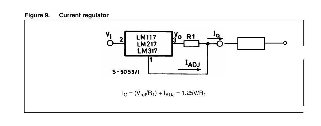

(#) qvasz2 válasza qvasz2 hozzászólására (») Okt 28, 2025 /
Az kimaradt, hogy tegyél utána egy 10R/2W-os teljesítmény ellenállást, így:
ő fogja a max áramot meghatározni, amikpr a potit 0-ra tekered!
(#) Gafly válasza lazsi hozzászólására (») Okt 28, 2025 / 1
Zseblámpában illik gondolni a működési időre is, javasolt a kapcsolóüzem.
Miért kell a potenciométer, ezzel állítja a fényerőt?
Az akkor 1 W, ha a teljes felszínt kihasználod, és azon keresztül tud hőt leadni.
(#) lazsi válasza Gafly hozzászólására (») Okt 28, 2025 /
Teljesen igazad van, a kapcsolóüzemű mindenképpen jobb!
Én az LM317-hez kapcsolva írtam, qvasz2 hozzászólására...
Potméter azért kell, mert az kérdésfeltevő 10-100 mA között szeretné állítani az áramot.
Az 1 W-ot (elméletileg 0.84 W-ot) a potméter terhelhetőségére írtam, olyat kell beépítenie, ami annyit bír.

(#) NGY válasza qvasz2 hozzászólására (») Okt 29, 2025 / 1
Azzal egyetértek, hogy a potmétert védeni kell, mert minél kisebb ellenállásértékre van beállítva, annál nagyobb teljesítményt kell elviselnie, így lesz, ahol az 1W már kevés (pl. 1 Ohm állásban azon a szakaszon 1,25W).
Másfelől az LM317-re is gondolni kell, hogy a kimeneti árama ne haladja meg az 1 A-t (egyes gyártóknál 1,5A, ezen felül megfelelő hűtés is kellhet).
Viszont a rajzodat nem teljesen értem, én inkább így kötném be, és nincs szükség teljesítményellenállásra sem, egy "mezei" negyed/félwattos is megteszi.
Az eredeti kérdező felhasználásához viszont nem biztos, hogy az LM317 a jó megoldás, mert "helyből" esik 1,25V az áramkorlátozó ellenálláson, másik 1,5...2,5V magán az IC-n, ezek után a (teljesen feltöltött akku esetén) 8,4V akkufeszültségből elég kevés marad a LED-re. Tesztelés erejéig pl. egy 12V külső tápegységről persze rendben van.
