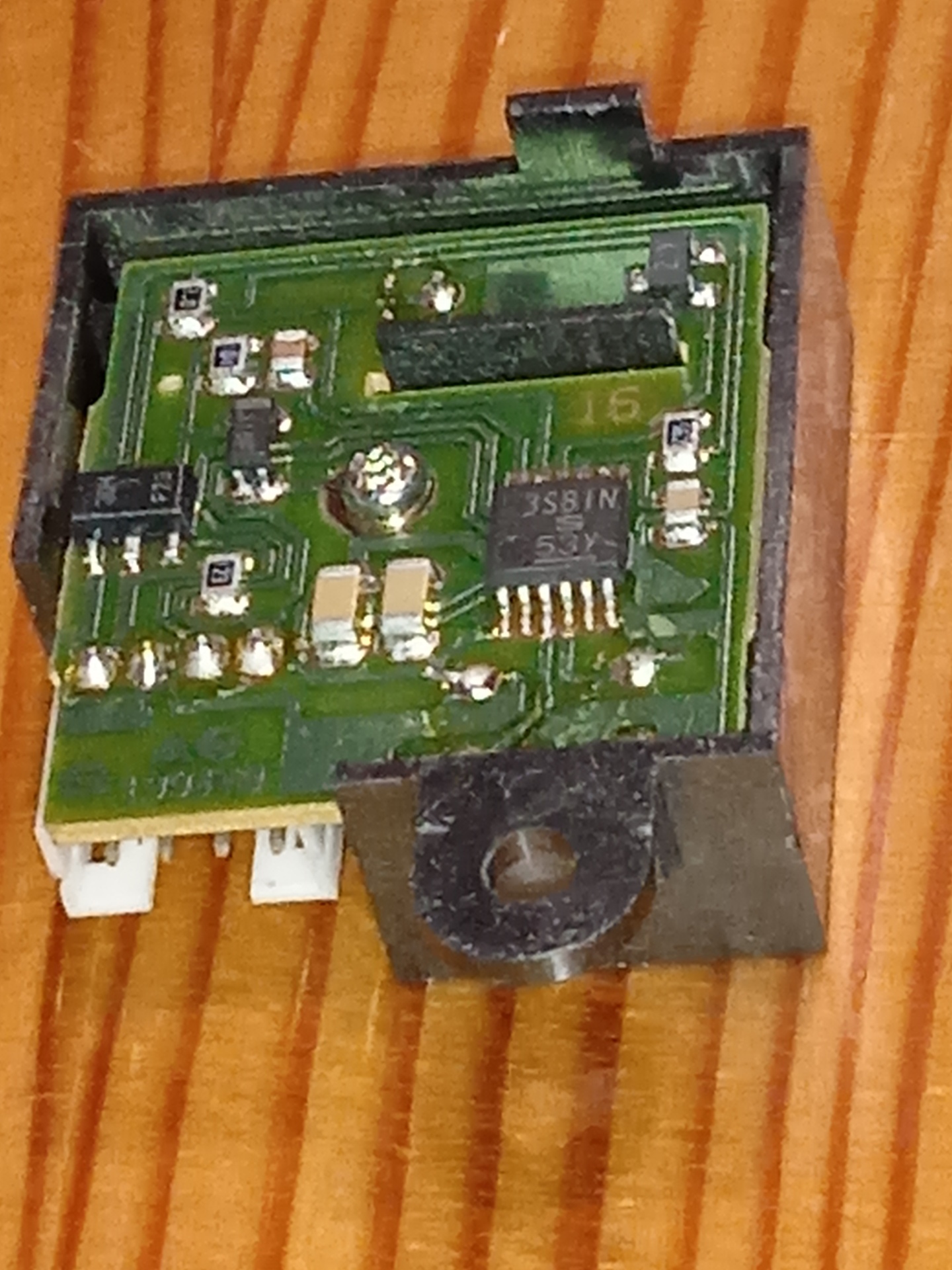

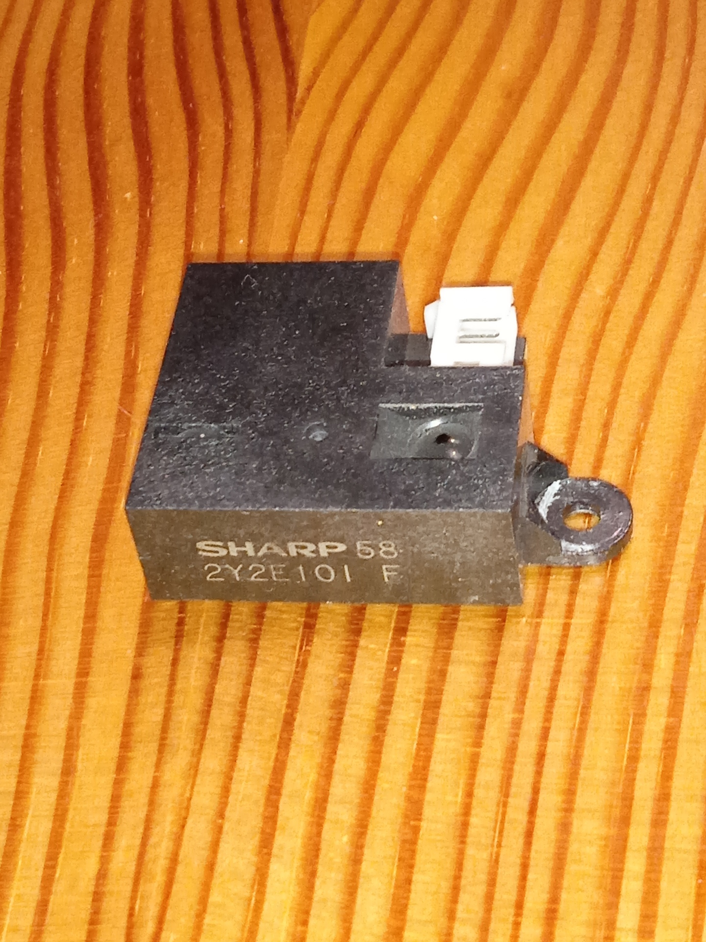

Másoló gépből infra
Ismerős valakinek?
Mi ez? Mire való? Hogy működik? Adatlap van e hozzá?
(#) boyscout válasza mnyugger hozzászólására (») Aug 11, 2025 /
Miből termelted ki?És melyik részén volt?
Az sok kérdésre ad választ.
Ha infra távvezérléssel szeretnél foglalkozni, olyan 3 lábú oldalt ablakos füst színű alkatrészt keress.
Van vagy három féle szabvány.Ha kell ilyen,két félét tudok küldeni.Ajándékba...
Boy

(#) mnyugger válasza boyscout hozzászólására (») Aug 11, 2025 /
Egy Konika Minolta másoló gépből való, fe a fiókból vettem elő.
Az ajánlatod köszönöm szépen. Később visszatérek rá.

Ez egy Sharp 2Y2E101F típusú optikai távolságérzékelő modul.
A felépítéséből és a burkolaton lévő optikai nyílásokból látszik, hogy infravörös LED-et és fotodiódát/fototranzisztort tartalmaz, valamint a belső panelen van a jelfeldolgozó elektronika is.
Ez a típus jellemzően közepes távolságú (néhány cm–több tíz cm) távolságmérésre használható, és a kimenetén analóg feszültséget ad, ami a tárgy távolságával arányosan változik. A SHARP több hasonló családot gyártott (pl. GP2Y0A21, GP2Y0A02), de a 2Y2E101F ipari kivitelű változat.
Leggyakrabban:
robotok akadályérzékeléséhez
ipari pozícióérzékeléshez
automata adagoló vagy szintmérő rendszerekhez használják.
OKés,
akkor mire akarod használni?
Még nincs adatlap, nem tudom a bekötését, hogy kipróbáljam.
Az rendben van, hogy a bekötéshez adatlap kell,
DE! te mire akarod használni?
Van-é kokrét elképzelés, hogy mit szeretnél belőle csinálni?
Pl
Egy infrás zseb távolság mérőt,
üzemanyagtankba jeladót,
vagy egy macskarisztót,
esetleg akármit...

Nincs elképzelés. Ismerkedés szintje van.

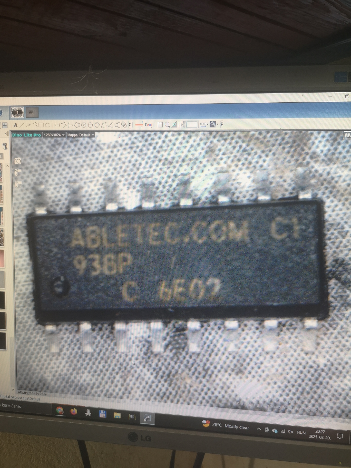

LAB.GRUPPEN PD3000
Hozzám került egy LAB.GRUPEEN PD3000-es végfok aminek az egyik oldala el halálozott sajnos, a kérdésem az volna hogy amit csatoltam képet azt hol lehet be szerezni?, esetleg valami megfelelője ennek az IC-nek van?.
Ez a driver IC lenne a két NPN-es MOS-FET final tranzisztornak.
