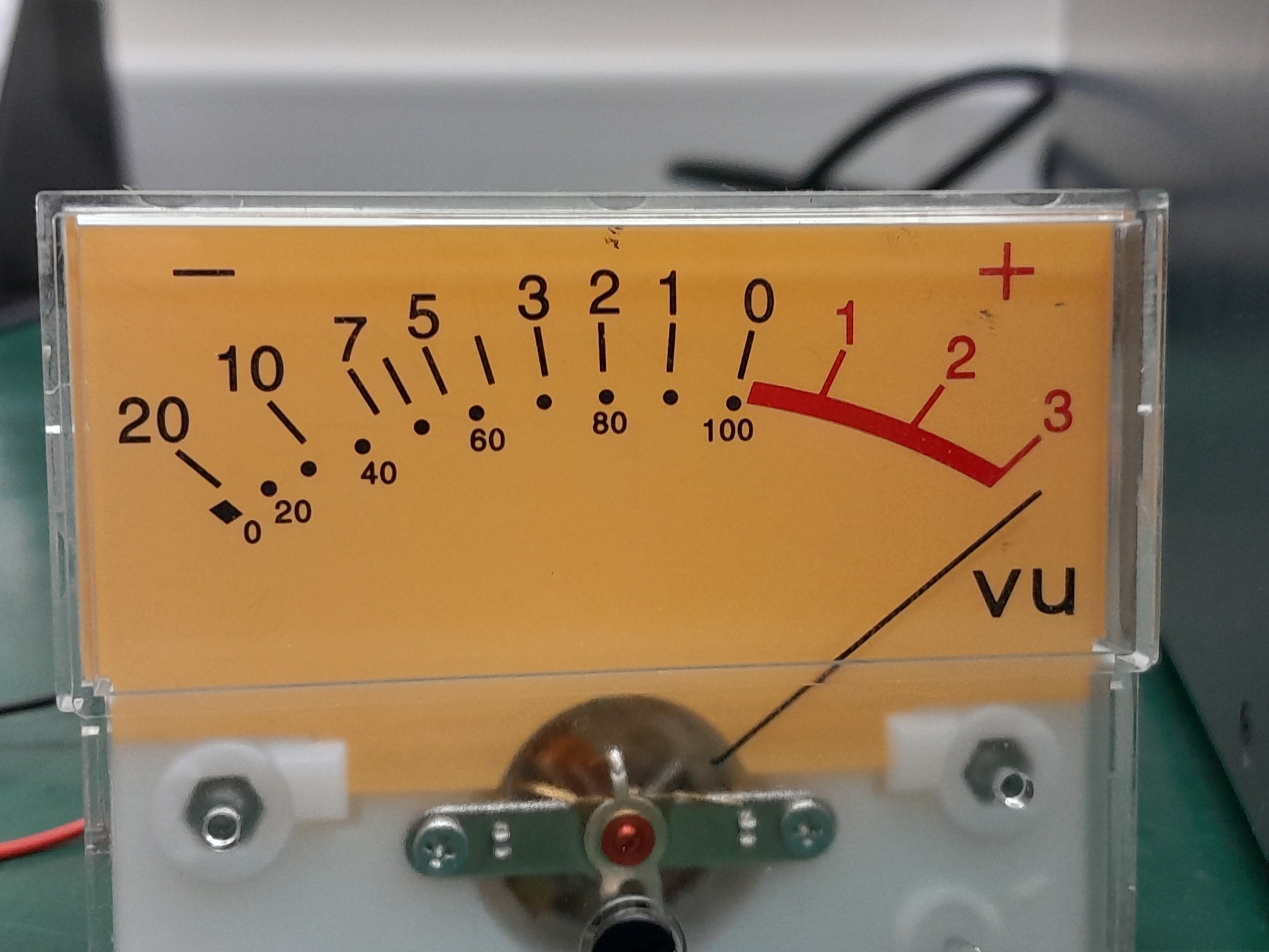

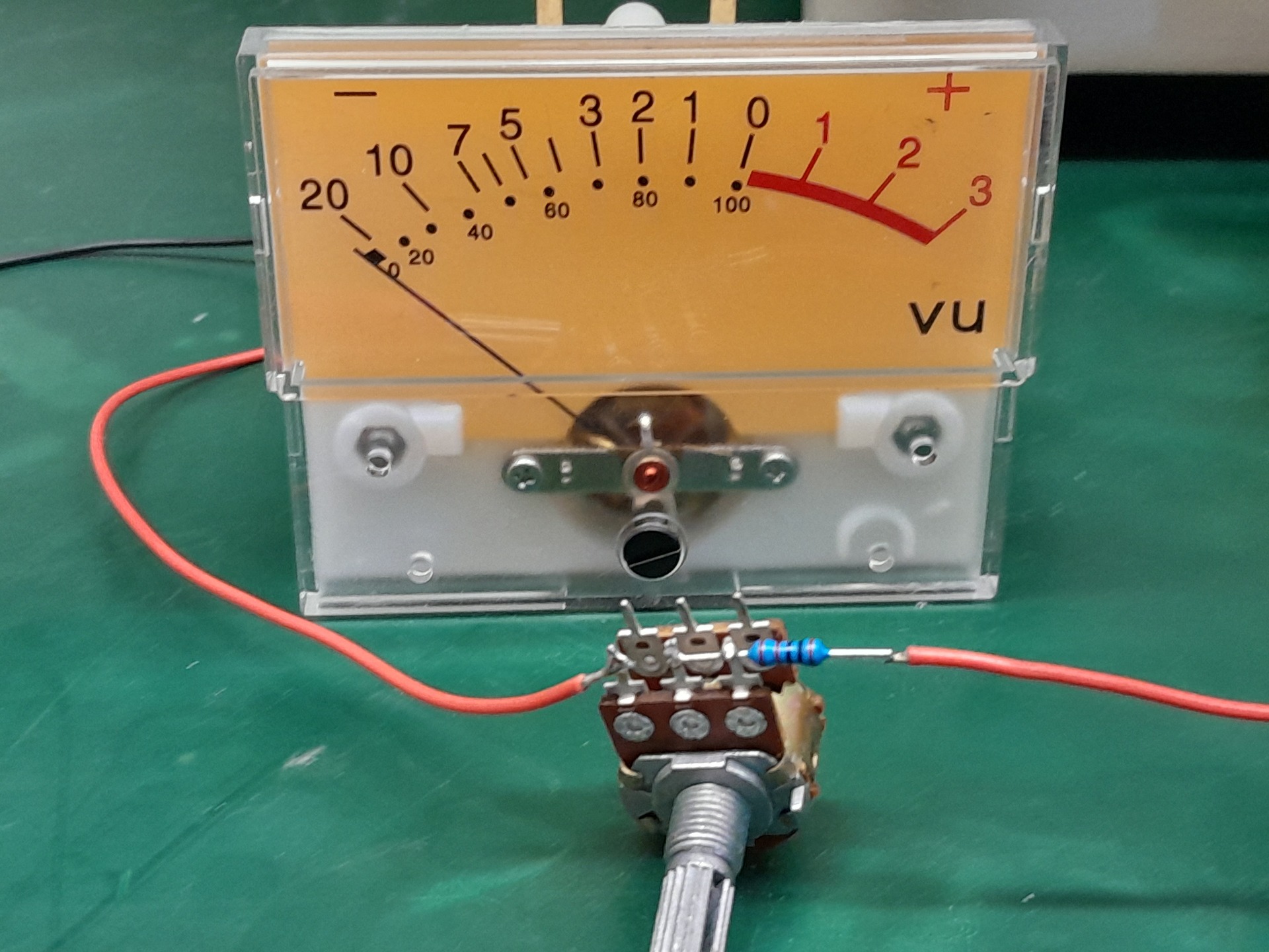

(#) Gafly válasza Karesz 50 hozzászólására (») Szept 7, 2022 /
Most hogy mondod, nekem is feltűnt.
Az eredeti kivitelben a skálaosztások a tengelyhez képest "irányban" álltak, és nem volt skálaív.
Mellesleg az eredeti (gyári) meglehetősen zavaros volt.
Ez már sokat tisztult, de mivel került rá körszegmens skálaív, aminek a középpontja lentebb van mint a műszer forgástengelye, és a skálaosztások is erre merőlegesek, ezért kelt "csámpás" hatást.
Én még a + és - jelet is levenném, mert többlet információt nem ad.
(#) Inhouse válasza lóri hozzászólására (») Szept 8, 2022 /
Az elmondottakhoz annyit még, hogy valahogy kombinálni kéne a kettőt. Nagyon sután hat az a sárga háttér telibe, a feketénél, meg elvész a mutató, csak a vékony sárga sávban követhető. Vagy a mutatót kéne valahogy pl. világosítani...
Az tényleg nagyon zavaró, hogy nem sugárirányban vannak a vonalak...
(#) lóri válasza Karesz 50 hozzászólására (») Szept 8, 2022 /
Nem haragszom, nekem is a sárga tetszik jobban. Amúgy meg a piros, nem is eléggé piros, majd újból csináltatom. A vonalakat behúztam sugárirányba, hogy egybeessen a mutatóval, nem lett szép valamiért.
(#) Karesz 50 válasza lóri hozzászólására (») Szept 8, 2022 / 1
Nem kitolásból, meg, hogy elölről kezd a rajzolást... de hátha megihlet valamelyik.
Nagyon nehéz kenyér a formatervezés és kevesen tudnak szépet csinálni.
És persze mindenkinek különböző elképzelése van arról, hogy mi a szép, mi az ízléses, mert nem vagyunk egyformák.
(#) lóri válasza Karesz 50 hozzászólására (») Szept 9, 2022 /
Nem toltál ki velem. Eléggé letisztultak, nézegetem, köszönöm. Meg nézegettem gyári skálákat is. Még nem végleges, de valahogy a sárga tetszik. Tudtok valakit, aki olcsón szitáz előlapot?

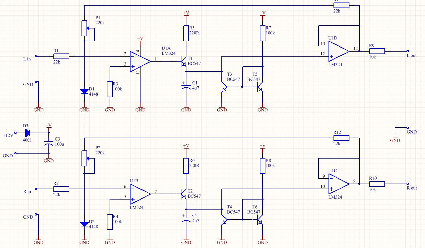

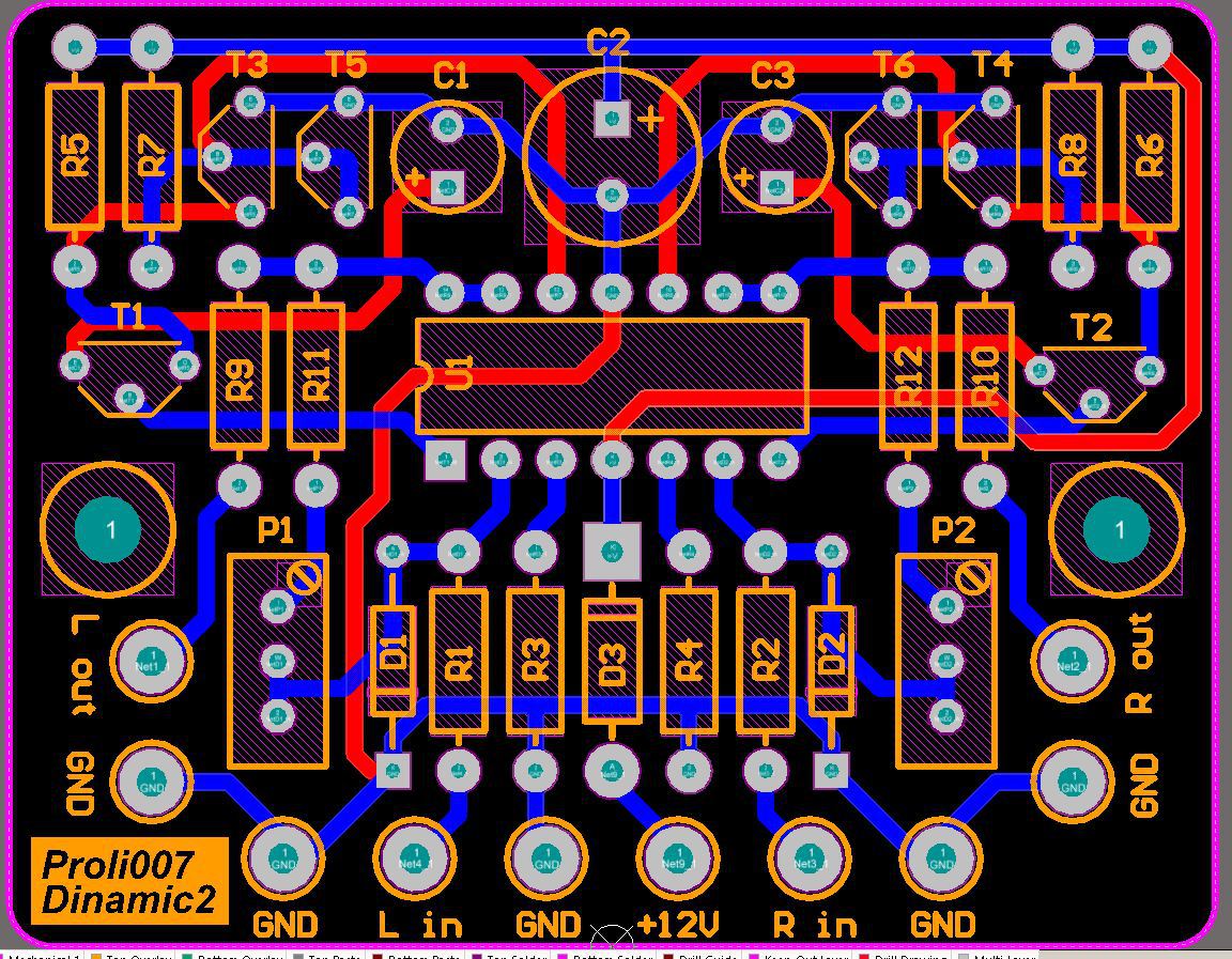

(#) lóri hozzászólása Márc 11, 2023 /
Megrajzolódtam a Dinamic2-őt.
Köszönöm a Tanár-úrnak!
Most nézem, kéne még egy GND a 12V mellé.
A hozzászólás módosítva: Márc 11, 2023
(#) proli007 válasza lóri hozzászólására (») Márc 11, 2023 /
Hello! Én ezt nem látom jónak.. A T1 tranyó kollektor-emittere, az áramtükör, az OPA bemenete, teljes káosz.. Nézd át alaposan! Gondolom ez a Eagle, de ha az, akkor miért nem rajzolod be az elvi rajzot és akkor az összekötés lista segít hibátlanra készíteni..
(#) lóri válasza proli007 hozzászólására (») Márc 11, 2023 /
Elvileg a Te elhelyezésedet követtem.
De ránézek, köszönöm.
(#) lóri válasza lóri hozzászólására (») Márc 11, 2023 /
Tényleg nem jó, javítom, köszönöm.
Ez sem jó. A C1 tranyó emitterében van és ugyan ide van bekötve az OPA bemenete is.
Még nem javítottam ki.
Elvileg megjavult, ha jól nézem.
Nem tudom, hogy sikerült elrontani.
Életemben még semmit sem rontottam el (csak ami a kezembe került).
Akkor ez lett az új.
Köszönöm szééépen.
(#) proli007 válasza lóri hozzászólására (») Márc 11, 2023 / 1
Na így már hasonlít balamire..
Működés szempontjából biztos jobb lesz, mint volt.
Vállalok rajzolást, magabiztosan csinálok hülyeségeket.
Valakinek megrajzoltam a ledes hőmérőkből kettőt.
Legyártatta és működik.
Néha nekem is lehet szerencsém.
Hihihihi.

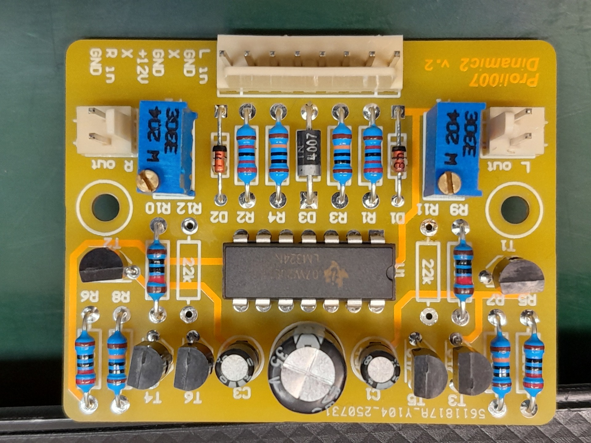

(#) lóri válasza proli007 hozzászólására (») Ápr 21, 2023 /
Szia Tanár-úr!
A nyák örvendetesen kompaktra sikerült, ahogy mondaná az Elektor.
Altiumban rajzolok, eagle-t messze kerülöm, de, ha hülyeséget viszek be, nem ellenkezik.
Két gépen dolgoztam, aztán rosszul néztem. Volt már ilyen.
Köszönöm a kapcsolásirajzot.

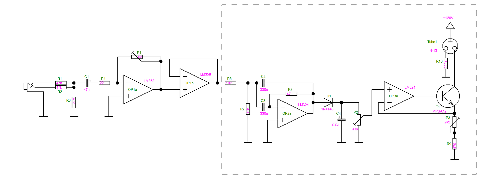

(#) Pali79 hozzászólása Szept 14, 2024 /
Lehet nem a lejobb helyen teszem fel a kérdést de hátha...
Szeretnék építeni egy "sokcsöves" spektrum kijelzőt IN-13 csövekből. Azért írtam, hogy "sokcsöves" mert ez még nem teljesen tisztázott, hogy mennyi lesz.
Sajnos egyáltalán nem vagyok jártas a témában, ezért több helyről "ollóztam" össze a csatolt kapcsolást, amiről szeretnék véleményt kérni.
A csatolt képen a szaggatottal keretezett részből építenék megfelelő számút, de addig nem lépnék tovább amíg ezt hozzáértő nem véleményezte, hogy nem totál hibás-e az egész.
Az R6, R7, R8, C2, C3 alkatrészek értékeinek változtatásával érném el a megfelelő frekvenciát.

(#) lóri válasza proli007 hozzászólására (») Júl 29, 2025 /
A dinamic2-nél, a trimmer lehet csak 200k? Ilyet lehet kapni.
Vagy növelni kell akkor a soros 22k-t, 47k-ra?
(#) proli007 válasza lóri hozzászólására (») Júl 29, 2025 / 1
Hello! Az hogy 220k vagy 200k nem sok vizet zavar. Az erősítés lesz kicsivel kisebb.
Köszönöm szépen.

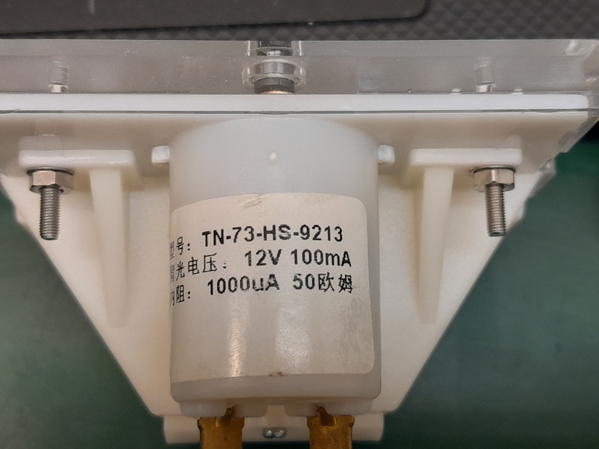

(#) lóri válasza proli007 hozzászólására (») Hé, 8:05 /
Szia proli007!
Na összeállt valamennyire.
A műszerkére az van írva, hogy 1000uA és valami 50, kínaiul.
Akkor csak az R11/12-őt kell számolni?
R11 = ( 5 V - Um) / Im Mi lesz az Um?
Összeraktam a poti+1k-t a műszerhez. A poti 50k.
Most akkor 5V-ot, vagy 12V-ot kell ráadni? Az áramkorlát 10mA, ha jó olvastam.
Légyszi segíts.
(#) proli007 válasza lóri hozzászólására (») Hé, 8:38 / 1
12V-ot kell a panelra adni, az 5V a fokozat kimeneti feszültsége, erre számoljuk a műszer előtét ellenállását. Az Um a műszer kapocsfeszültsége (mivel 1mA-es a műszer, ez nem lesz sok.)
De úgy lehet megmérni, hogy mondjuk egy 4,7k ellenálláson keresztül a műszerre adsz feszültséget (ez kb. 5V lesz) és mikor végkitérésben van, megméred a műszer kapcsain a kapocsfeszültséget. Ezt vonod le a kimeneti 5V feszültségből, és levonod a műszer kapocsfeszültségét. De mivel a műszer 1mA-es, így kicsi a belsőellenállása, vagy is a 4,7k szerintem pont megfelelő. Ha sorba kötöd a 4,7k-t a műszerrel, akkor 5V-ról közel végkitérésbe fog kerülni és már kész is vagy..
(#) lóri válasza proli007 hozzászólására (») Hé, 8:48 /
Rendben, köszönöm.
Akkor ez a 4k7 lesz az R11?
Vagy még számolgatnom kell?
(#) proli007 válasza lóri hozzászólására (») Hé, 8:50 / 1
Nem visszakérdezni kell, hanem próbálni. Rossz szokás!
(#) lóri válasza proli007 hozzászólására (») Hé, 10:34 /
Igen, csak biztosra akarok menni, mert 10ezer a műszer.
Kipróbáltam, kicsit túl megy.
(#) lóri válasza lóri hozzászólására (») Hé, 11:04 /
Beraktam egy potit és 4.9k-nál lett +3dB.
A műszeren, 51.4mV-ot mértem.
Akkor (5-0.0514)/0.1 lesz az R11. 49.5R
Jól gondolom?
(#) lóri válasza lóri hozzászólására (») Hé, 11:56 /
Bocsánat, nem 0.1-el kell osztani, hanem 0.01-el, így 495R.
