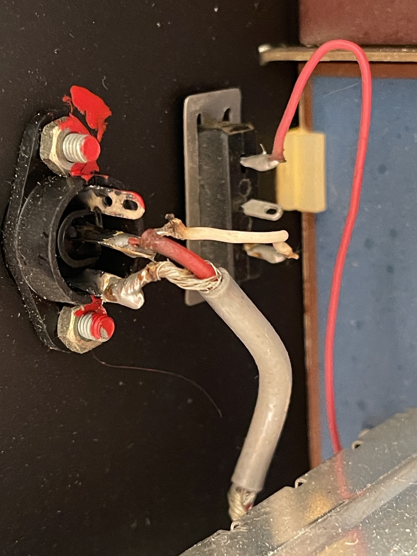

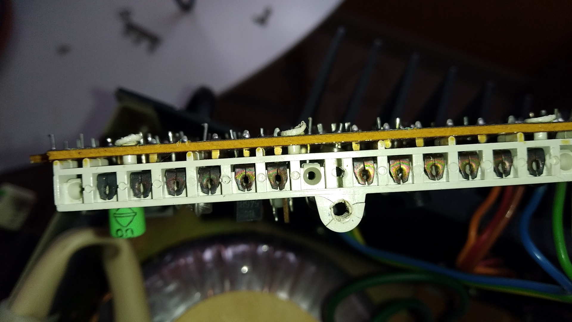

				Gratula! Én manapság nagyon ritkán javítok valamit, de van két "iskolai" 100V-os hangszóróm, azt szoktam rákötni, ha próbálok valamit. Aztán ha megy, meg nincs DC, akkor meg plusz két bika ellenállás műterhelésnek. Nem megy tönkre, nem örülök meg tőle.. (De két méretes 100 ohm is jó sorba a hangszóróval.) Videoton RA6363S tuner modul bekötéseSziasztok!Elővettem egy pár hónapja beérkezett 6363-as receivert tesztelésre. Rádióvétel nem igazán volt, így belenéztem: hát, nem kell nagyon csodálkozni, hiszen a tunermodul antenna bemenetei mind le vannak forrasztva. A képen látható három vezeték van (a 300 ohmos csatlakozó felől jövő piros ér a 75 ohmosnak a melegpontjára megy, bár a képen ez nem túl jól látható), ill. 3 egyforma tüske, mint forrasztási felület. Valaki tudja esetleg emlékezetből, melyiket hova..? A szervizkönyv, amit találtam, nem igazán segít, bár lehet csak én nem értem a jelölést (de lábszámozás pl. egyáltalán nincsen benne). Netes fotókon meg nem látszik sehol, ugye összeszerelt állapotban ez a hátlap és a modul közti szűk 2 cm-ben van..
				Szia! Kék vezeték az alsó, árnyékólás a középső és a piros a felső tüskére jön. A hozzászólás módosítva: Jan 8, 2025
				Köszönöm, megcsináltam és most már van is vétel.

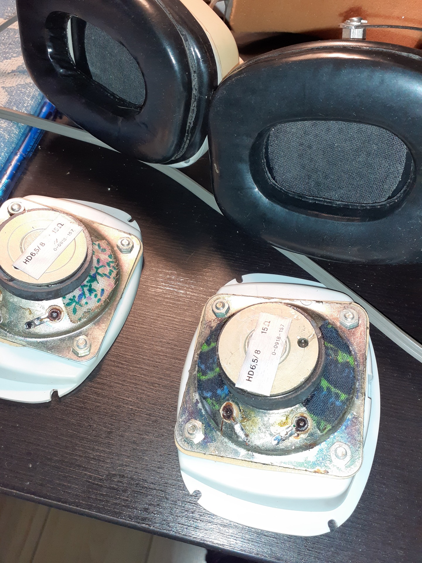

 Videoton fejhallgató dominó dugó és aljaz bekötéseSziasztok!Van egy korabeli Videoton fejhallgatóm amit szeretnék kiosztás helyesen bekötni. A füles kapott egy kis tuningot, a gyári HD 6,5/8 kis hangszóróit kicseréltem egy szétbontott Maxell füles hangszóróira a korszerűsítés jegyében, azonban az öt pólusú DIN csatlakozót lehet hogy nem helyesen kötöttem be, mert így csak hol a jobb, hol a bal oldal szól, attól függően hogy az alzatban jobb vagy bal felé fordítva dugom be. Kérlek segítsetek a dugó helyes bekötésében, illetve megtudhatnám hogy miért lehet jobbra vagy balra fordítva is bedugni? Mi a funkciója ennek a lehetőségnek?
				Hello! A kapcsolási rajzán láthatod, hogy a bekötés 5-2 és 4-3 Domino Azért lehet fordítva is bedugni, mert egyik állapotban leválasztja a hangszórókat, a másikban nem. Tápellátás kérdésSziasztok! Kaptam egy 6363 típusú készüléket, sajnos bekapcsolva nem világít rajt semmi.Néhány mérést elvégeztem. A végfokokhoz közeli panelcsatlakozóban piros kék fekete piros és sárga vezeték van. A fekete és piros között +32V, a fekete és kék között -32V valamint a fekete és sárga között +15V mértem. A tápegységtől jön sárga és zöld vezeték a skálaizzó felé, ezen csak néhány mV mérhető, az sem stabil. Továbbá van egy másik becsatlakozás a szabályzó környékén fehér barna kék és piros vezetékkel. A kondenzátorok közös pontja vagyis fekete vezeték és a piros között itt is 32V, a kék -32V van, de a fekete és fehér vagy fekete és barna közt semmi, továbbá a fehér és barna között sincs feszültség, de pl a fehér és piros között 32V van, érdekes módon a fehér és kék között viszont semmi. Ennyire jutottam ebből már gondolom látni lehet mi nem stimmel. Tudnátok segíteni? Köszönöm! | Bejelentkezés Hirdetés |
