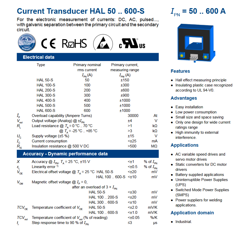

Tibi ez a Hall sensor beállítás hogyan működik? Nem értettem meg a gyári adatlapból mert volt amely 2x15 V-ot igényel volt amely 1x5 V-ot. Eddig sem volt tiszta a fejem de mikor el kezdtem olvasni az adatlapokat hát mit mondjak... számomra magas volt.
Az áram a modell függvénye, pl.
HAL200S névleges 200A, a maximális amitől még nem lesz a szenzornak maradandó offszet és linearitás hibája 600A. Ennek kell +-15V táp és a kimetet +-4V ami az áttételi tényező.+200A=+4V fordított polaritásnál -200A=-4V a kimeneten. Felvett árama az eszköznek működés közben kevesebb mint +-25mA, a +-15V tápból. A kimenet 70C fokig 1kohm, 85C fok hőmérsékleten 3kohm terhelhetőségű azaz ennél kevesebbel nem illik leterhelni. Vannak igen 5V táposak is, azok jellemzően 2,5V kimenettel rendelkeznek és vannak AC-re is az mindkét mérendő polaritásra azonos feszültséget ad ki. Pl. 100A hall, nulla áram 2,5V kimenet, -100A nulla volt, +100A 5V. A 2,5V a közepe a nulla. Ipari környezetbe nagy zavarok mellett létezik a szokásos 20mA áramkimenetes is. Ennek kimenetét a fogadó helyen az előírt ellenállással kell lezárni kell és az áram a mérték, pl. 100A=20mA. A hozzászólás módosítva: Feb 15, 2025

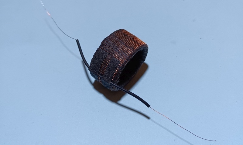

Nem tudom, mennyire ragaszkodsz a HALL szenzoros áramváltóidhoz, ezért inkább csak bemutató céllal, hogyan "is" lehet gyorsan, egyszerű eszközökkel mérni 200 A áramot egy 200 mV méréshatárú digitális műszerrel (és minel kisebb helyigénnyel). Némi becslés után készítettem egy eszközt, megmértem, az eredmény alapján a kívánt mérési tartomány beállítható. 3/4-es gázcsőből levágtam 15 mm-t, leszigeteltem (a szövetszalag nagy előnye, hogy kívül is ragad kissé, így szépen megtartja a már feltekert meneteket), 0,15 mm-es zománchuzalból rátekertem 100 menetet (könnyebb számolás érdekében), majd ismét leszigeteltem. Primer "tekercsnek" átvezettem a gyűrűn 1,6 A váltakozó áramot (ez volt kéznél), a szekunder oldalt lezártam 1k ellenállással, ezen 5,3 mV feszültséget mértem. Ebből számolható, hogy 200 A-hez hány menet (vagy mekkora lezárás) kell. A pontosság növeléséhez lehet növelni a menetszámot, majd vagy a lezárást változtatni, vagy feszültségosztót alkalmazni. Megjegyzés: - a kész eszköz pontossága nyilván csökken a kisebb áramértékek felé (ahogy általában a műszerek pontossága a végkitérésük közelében a legjobb) - a kapott AC feszültséget egyenirányítani, szűrni szükséges a DC műszer számára Fenti eszköz elkészítése kb. egy óra volt, fényképezéssel együtt.

- Az áramváltó egy transzformátor, csak nem feszültség, hanem áram transzformálásra használjuk és csak váltakozóárammal működik, mivel fluxszusváltozás csak ott van. - A hall elemes érzékelőt, inkább áramérzékelőnek hívjuk, nem áramváltónak. Bár kinézetre-funkcióra lehet hasonló, de alapvetően tápfeszt igényel és aktív elektronika szokott benne lenni. Ezzel is akár egyen, akár váltóáram érzékelhető. Ha váltóáramot érzékelünk, akkor valamely viszonyítási ponthoz képest (ez szokás szerint a tápfeszültség fele) kapjuk meg a szintén váltakozó feszültséget. (Egyenáram esetén is ezt teszi, és a kimeneti feszültség az áram irányától függően nő, vagy csökken, arányosan az áram értékével.) De minden esetben a mérvadó a eszköz adatlapja! És ez a tervezés kiindulási pontja is! Tehát a fogalmakkal vigyázni kell, mert a pontatlan megfogalmazás, vagy nem kielégítő kiegészítés, félreértésekhez vezet. Ez nem szépirodalom, itt mindig mindent ugyan úgy célszerű megnevezni. Csak akkor értünk szót.
