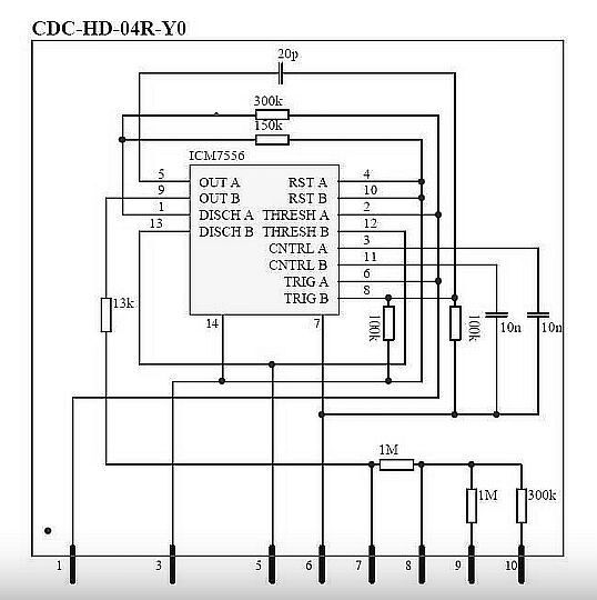

Egy pár hónapja javítottam ugyan ezzel a hibával a multimat. A CDC modult be kell tenni egy vagy két napra acetonba. Teljesen fedje el a folyadék. Teljesen meglágyul a külső burkolat, oldalról egy sniccerrel óvatosan meg kell vágni és egyszerűen lefejthető. Kb. olyan mintha gyurmába lenne beleéve. Az IC-t célszerű a rossznak a lábait egyenként elcsípni, utána a panelről pákával folyasztószerrel egyszerűen sérülésmentesen levehetők a maradványok. Az IC kapható de figyelni kell mert csak a CMOS típus jó. Az ICM7556 jó. Eredetileg is ez van modulban. Nekem a megolvadt burkolatot úgy sikerült levenni, hogy vissza tudtam tenni az IC-re egy csepp ragasztóval. Majdnem olyan mint az eredeti. A műszerben lévő trimerekkel hitelesíthető, ha van eltérés a mérésben. Nálam nem volt. Jó és sikeres javítást! Üdv: Gábor UNI-T UT505A javitásaUNI-T UT505ASegítségeteket szeretném kérni az UNI-T UT505A multiméter kapcsolatban. A készülék szigetelés Teszt funkciója le kapcsol. 1000v 500v és 250v-nál, mig 100v és 50v jó! A multimétert lehet kapcsolni mint mondtam szigetelés mérésre, csak ahogy teszt gombot megnyomom a 250v 500v 1000v módban azonnal teljesen a készülék kikapcsol mintha gyenge lenne az elem! Érdekes 50v és 100v jól működik nem kapcsol le, és mér is! Elemet cseréltem, megnéztem a készüléket belűről nem látok fizikai, éget sérülést. Mérőmüszer kábel nélkül is próbáltam. A 3 darab Omron 5v reléket ki szedtem szépen egyenként, tesztelve feszültség alatt és jók minden kontaktjait. Kérésem az lenne, hogy tudnának adni nekem támpontot hogy hol keresem a hibát? Segítséget előre köszönöm! Multiméter DT-9208 hibaÜdv Mindenkinek. A jelzett multiméter egyszer csak nem mért.A hozzászólás módosítva: Júl 10, 2025

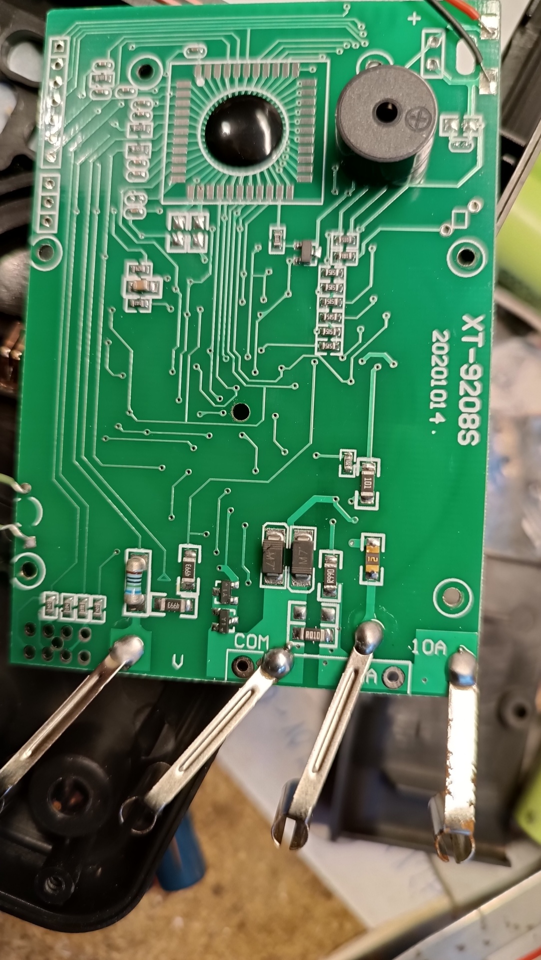

A videót nem tudom feltölteni mert 283 MB lett. Dióda, folytonosság állásban szakaszosan sípol. Ha a mérő vezetéket össze érintem akkor folyamatosan sípol tehát mintha rendben lenne.
Hello! Azt azért taglalhattad volna, hogy mit jelent az, hogy " egyszer csak nem mért".
Vagy ez alatt azt érted, hogy nem látszik semmi az LCD-n?
Szia. Ledeket ellenőríztem melyik hány voltos. Egy kis led izzó meghajtó áramkör van átalakitva. Több éve már, hogy használom. Másik multiméterrel mértem tovább. A neten találtam az átalakitásról leírást. A kijelző nem sötétült el csak nem mutatott semmilyen értéket.
Pont nem látszik, hogy bármit is kötöttél volna a bemenetre.
Van a bemenetek közelében két antiparallel kötött dióda )az védelem), nézd meg nem zárlatosodtak-e be. Az YA és 1A alkatrészeket is nézd meg zárlatra. Ohm és dióda állásban ha nincs a bemenetre kapcsolva semmi és OL-t (OverLoad) vagy is "túlterhelést mutat az jó, mert a vizsgáló feszültség magasabb mint a méréshatár. Ha rövidre-zárod, akkor meg nullát kell mutasson. Ha ez működik, valami ellenállásra mérj rá, hogy megfelelő értéket mutat-e. Maxwell MP-25103Sziasztok! Azt szeretném megkérdezni, hogy van egy ilyen multiméterem és az egyenfeszültség mérésnél az érték az szinte egyenlő a nullával. Például a 20 voltos méréshatárban a 1.5 voltos elemet 0.001 voltnak méri. A váltó feszültséget azt jól detektálja ha a hálózati feszültséget mérem. Érdemes vele foglalkozni, hogy mi lehet a hibája vagy hagyjam ... ? Úgy került hozzám, hogy valahol ki volt dobva és aki megtalálta az nekem elhozta, hogy engem biztosan érdekel. A kijelzője és világítása is működőképes de a közbenső méréshatárokat nem ellenőriztem le.
