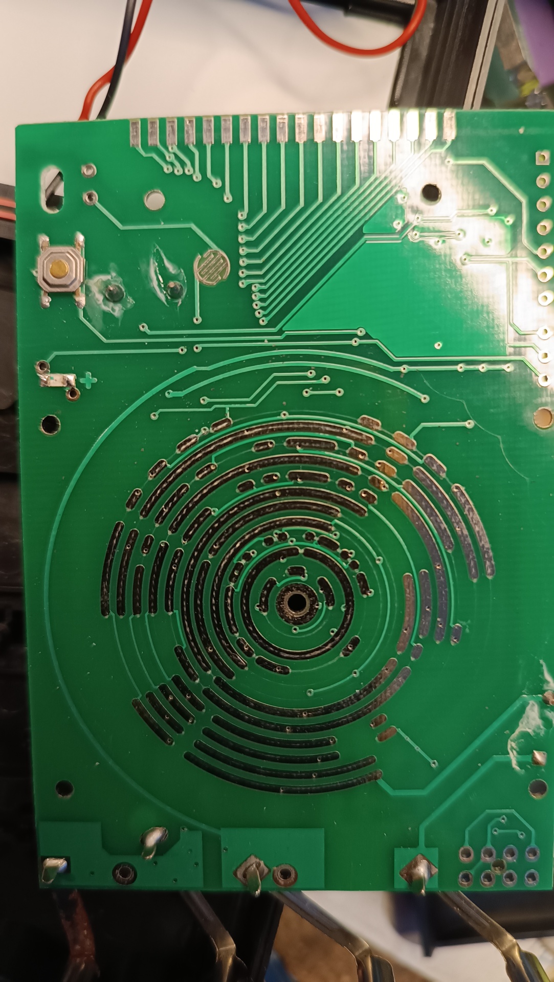

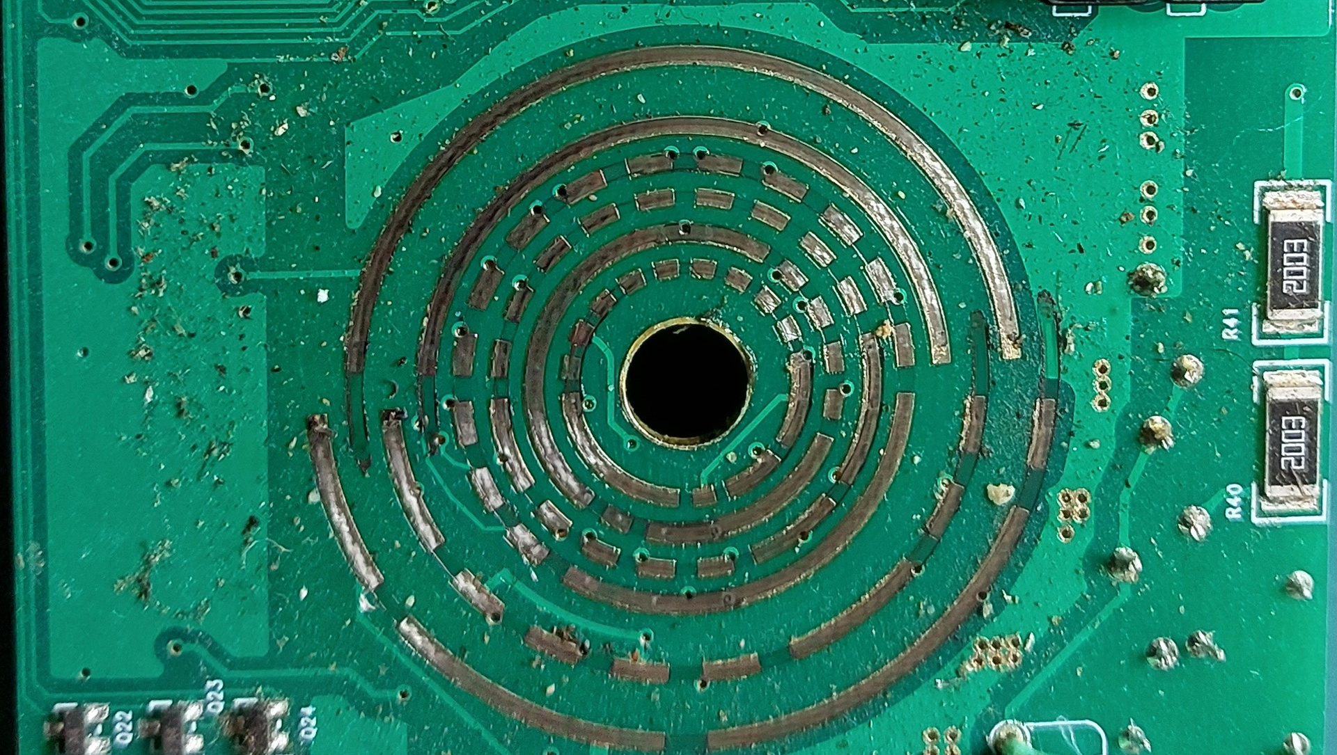

(#) Zsolt 73 válasza majkimester hozzászólására (») Szept 29, 2024 /

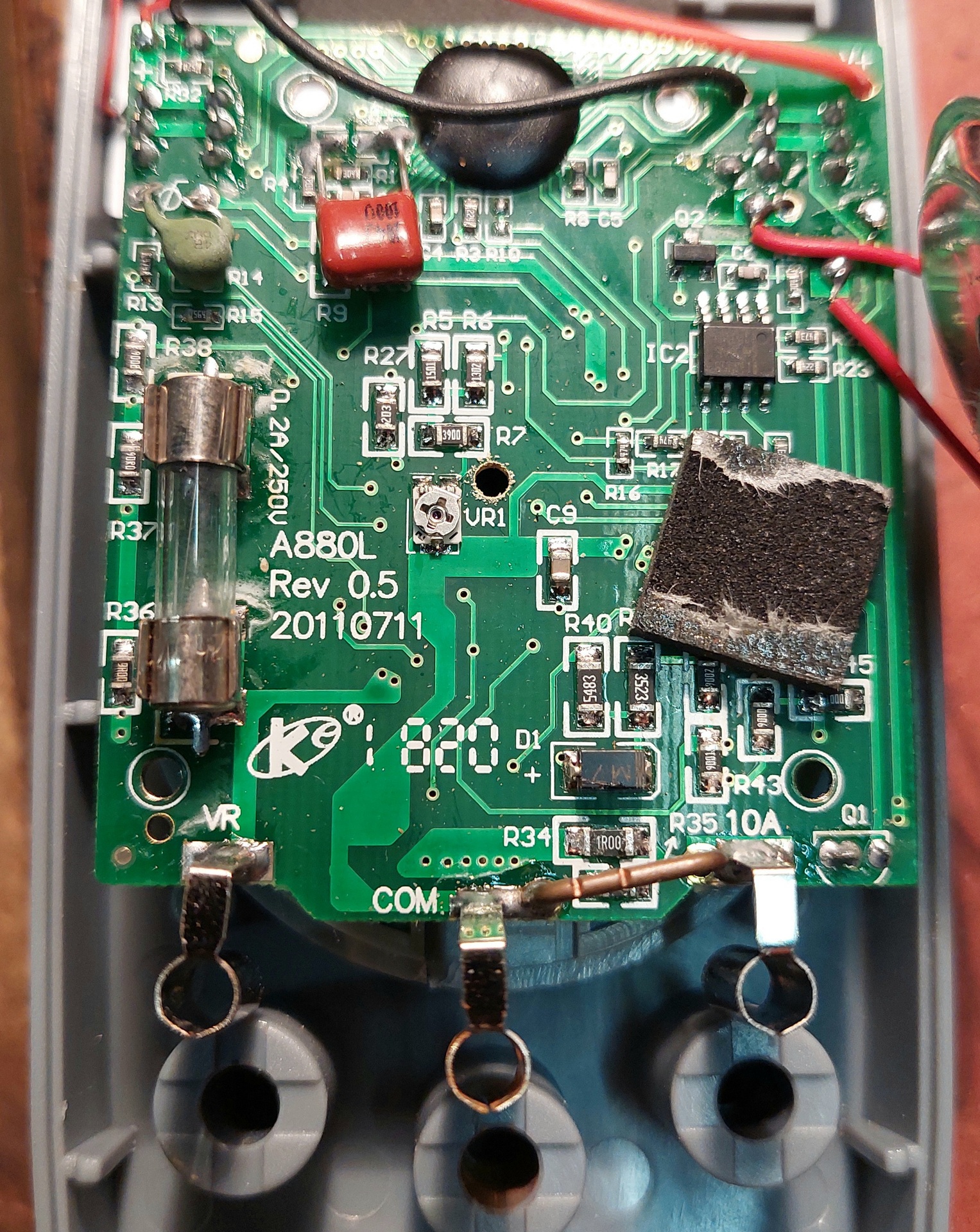

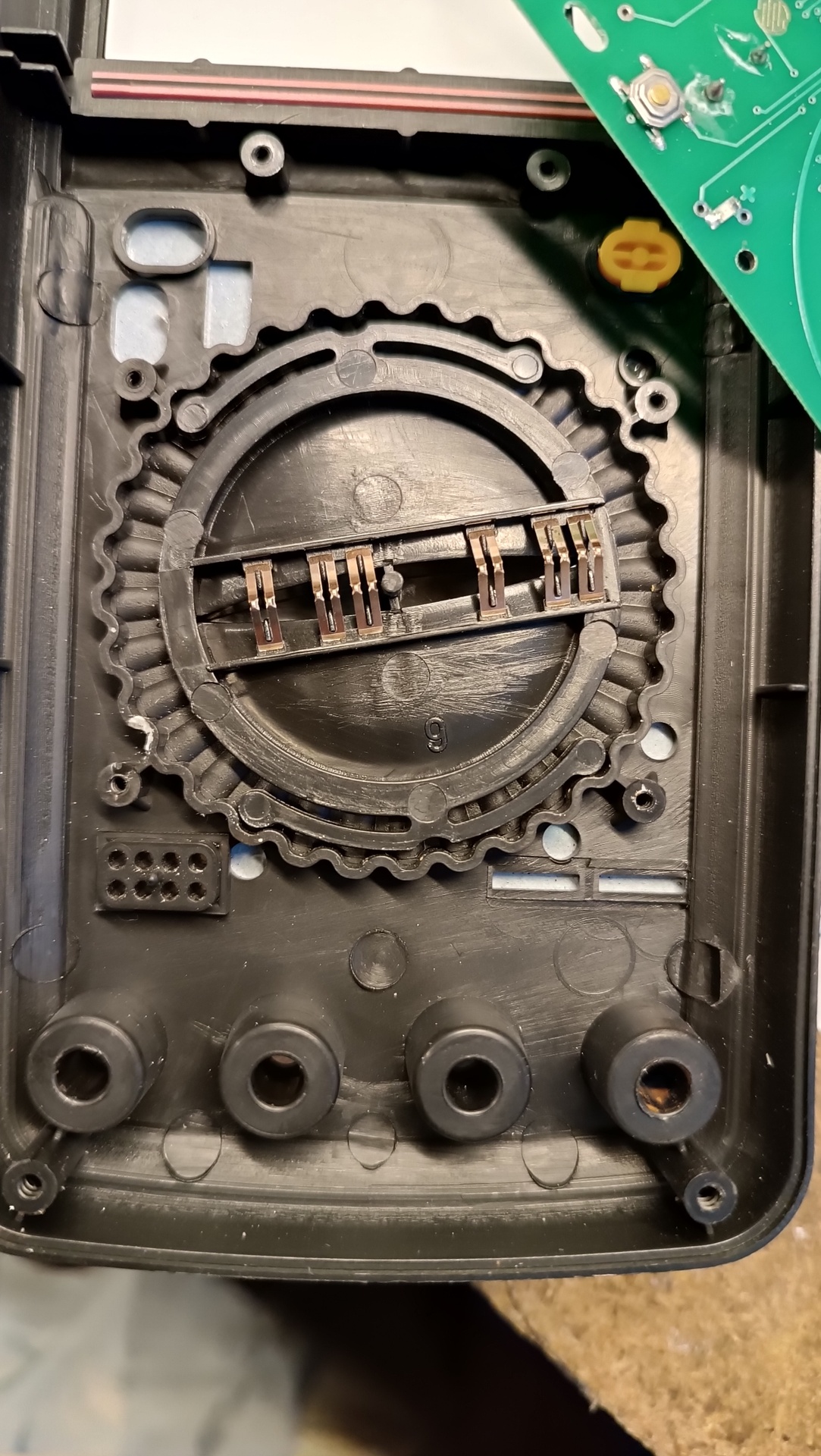

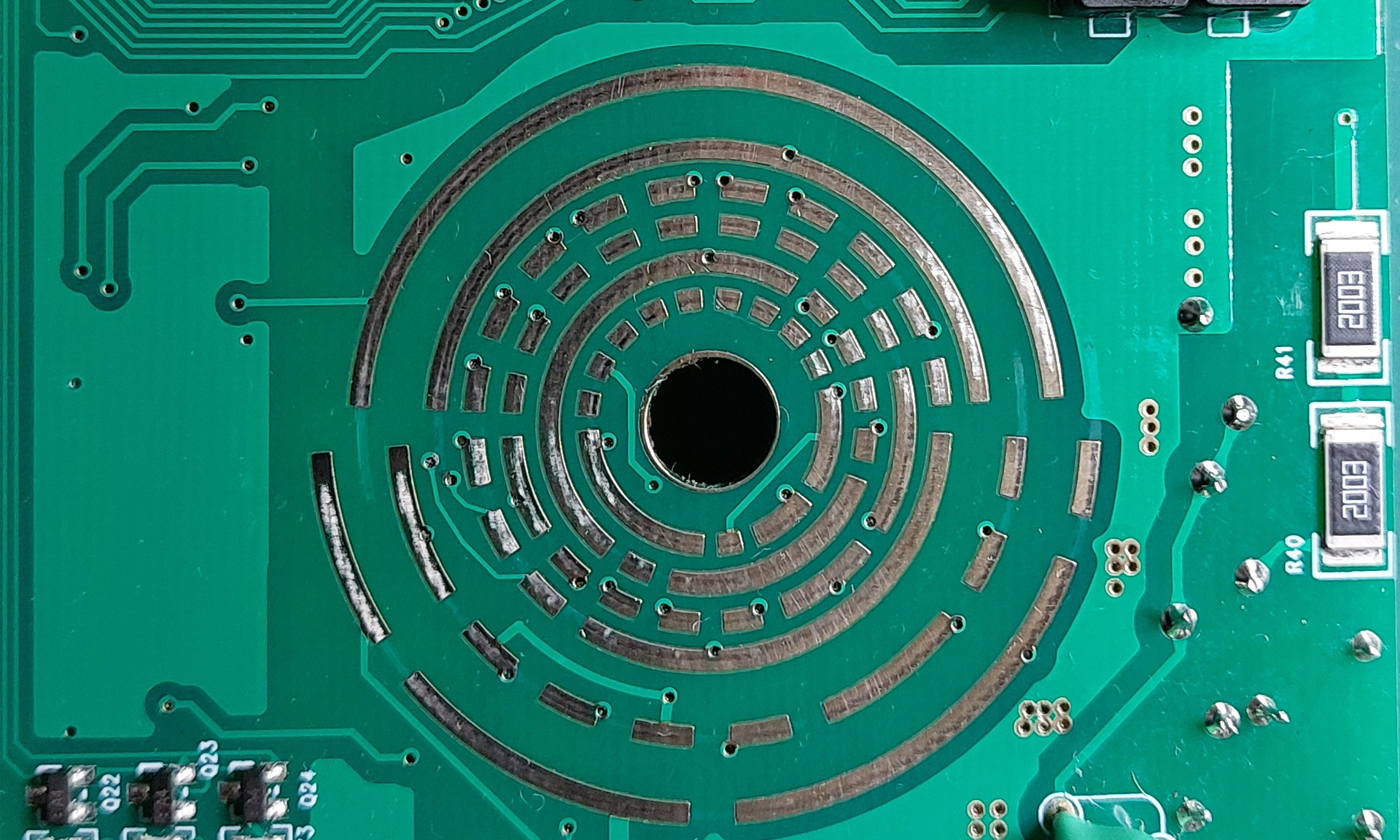

Azon gondolkodtam, hogy a mérésmód váltó kapcsoló kopásából eredő fém por okozhatta-e a zárlatot. 7-8 ezer mérés biztosan van a műszerben, a kapcsoló már nem volt olyan, mint új korában.
(#) majkimester válasza Zsolt 73 hozzászólására (») Szept 29, 2024 / 1
Köszi, és igen, kell hozzá türelem bőven. Ami kinézték nagyon tetszetős. Csak legyen olyan tartós, mint ez volt. Látszik nagyon sokat használtad.
A pályák nem tűnnek extrém kopottnak, a kenés miatt valószínűleg kevésbé kopik. Viszont a zsír vonzza a szemetet, és tele is volt mindenfélével. Ennek egy része származhat a kopásból, de szerintem annál sokkal több volt. Ettől szintén megtisztítottam, de az még magában nem segített, bár egyéb problémákat okozhatott a múltban.

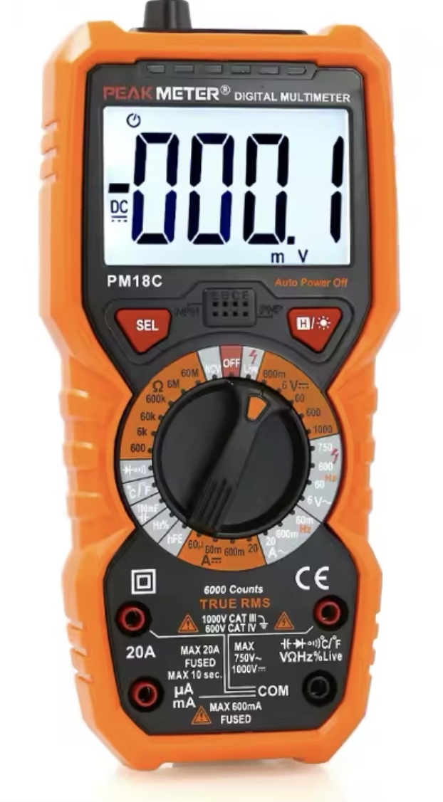

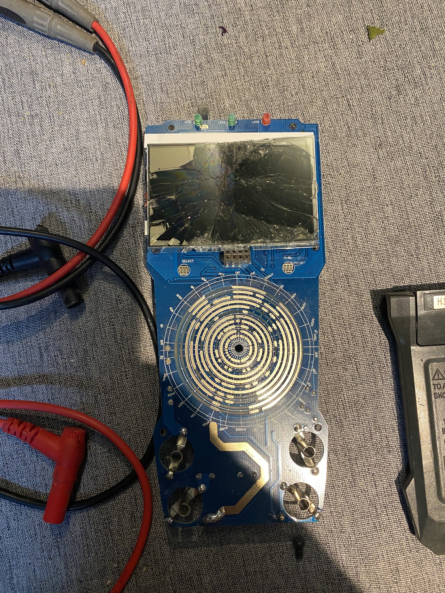

PM18C multiméter törött kijelző
Sziasztok. Van egy PM18C típusú multiméterem. Sajnos össze törtem a kijelzőjét. Kerestem hozzá cserét de nem találtam. Egyáltalán lehet hozzá kijelzőt cserélni? Valaki csinált már ilyet?
(#) uniman válasza bleky06 hozzászólására (») Márc 27, 2025 /
Freddy-t kérdezd... (Az alin hétezer egy új műszer)
(#) bleky06 válasza uniman hozzászólására (») Márc 27, 2025 /
2019ben ott vettem ezt is. Csak azóta felment jobban az ára. Eddig tökéletes volt csak rá esett egy kombi fogó. Azért kérdem hátha menthető, de h nem akkor veszek valami mást.

(#) papi válasza KBal76 hozzászólására (») Márc 27, 2025 /
Régen így csináltam a saját müszeremet
A hozzászólás módosítva: Márc 27, 2025
(#) HA5AWS válasza papi hozzászólására (») Márc 27, 2025 /
Egy pár hónapja javítottam ugyan ezzel a hibával a multimat. A CDC modult be kell tenni egy vagy két napra acetonba. Teljesen fedje el a folyadék. Teljesen meglágyul a külső burkolat, oldalról egy sniccerrel óvatosan meg kell vágni és egyszerűen lefejthető. Kb. olyan mintha gyurmába lenne beleéve. Az IC-t célszerű a rossznak a lábait egyenként elcsípni, utána a panelről pákával folyasztószerrel egyszerűen sérülésmentesen levehetők a maradványok. Az IC kapható de figyelni kell mert csak a CMOS típus jó. Az ICM7556 jó. Eredetileg is ez van modulban. Nekem a megolvadt burkolatot úgy sikerült levenni, hogy vissza tudtam tenni az IC-re egy csepp ragasztóval. Majdnem olyan mint az eredeti. A műszerben lévő trimerekkel hitelesíthető, ha van eltérés a mérésben. Nálam nem volt.
Jó és sikeres javítást!
Üdv: Gábor

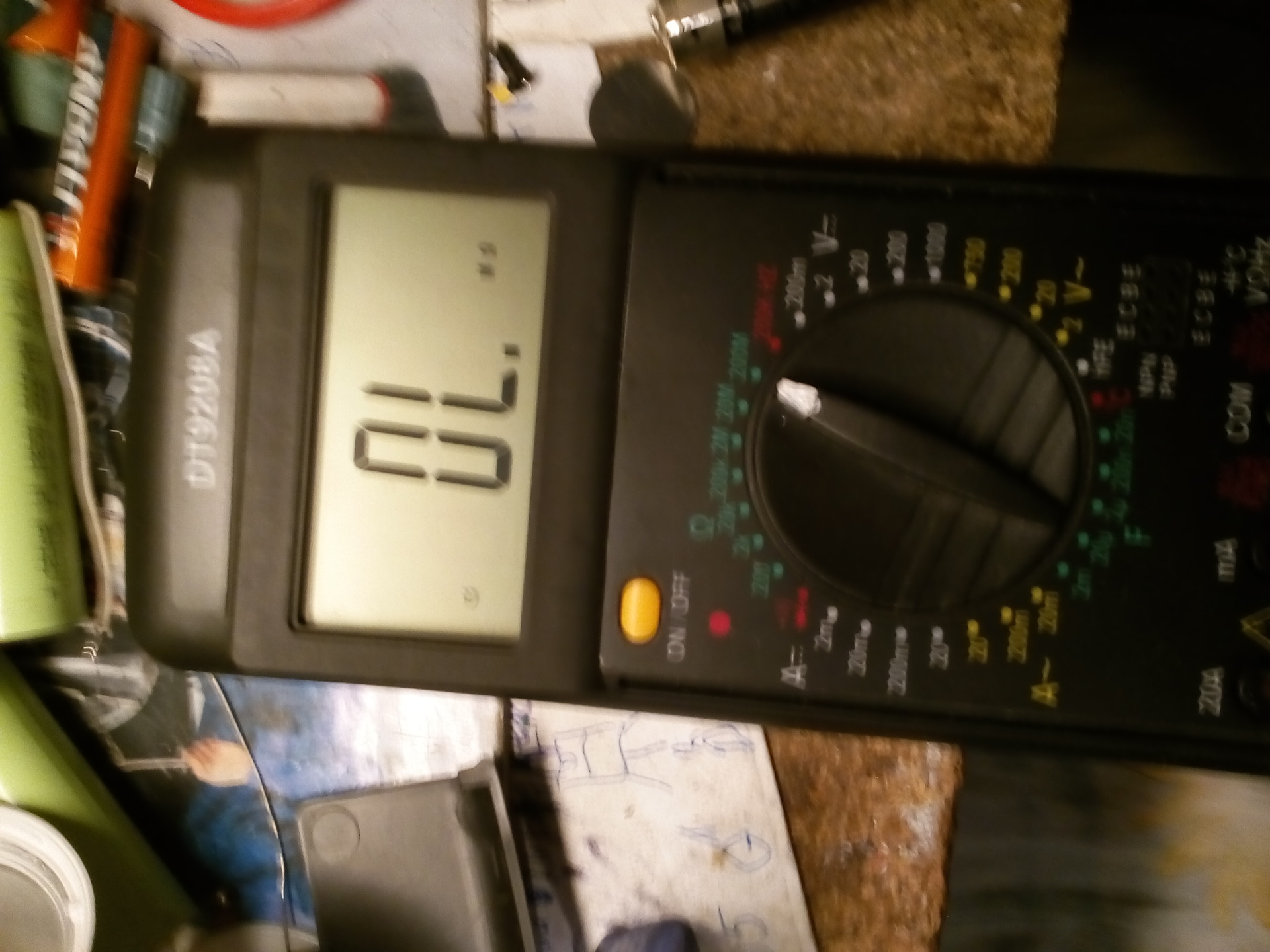

(#) hzsiga hozzászólása Júl 10, 2025 /

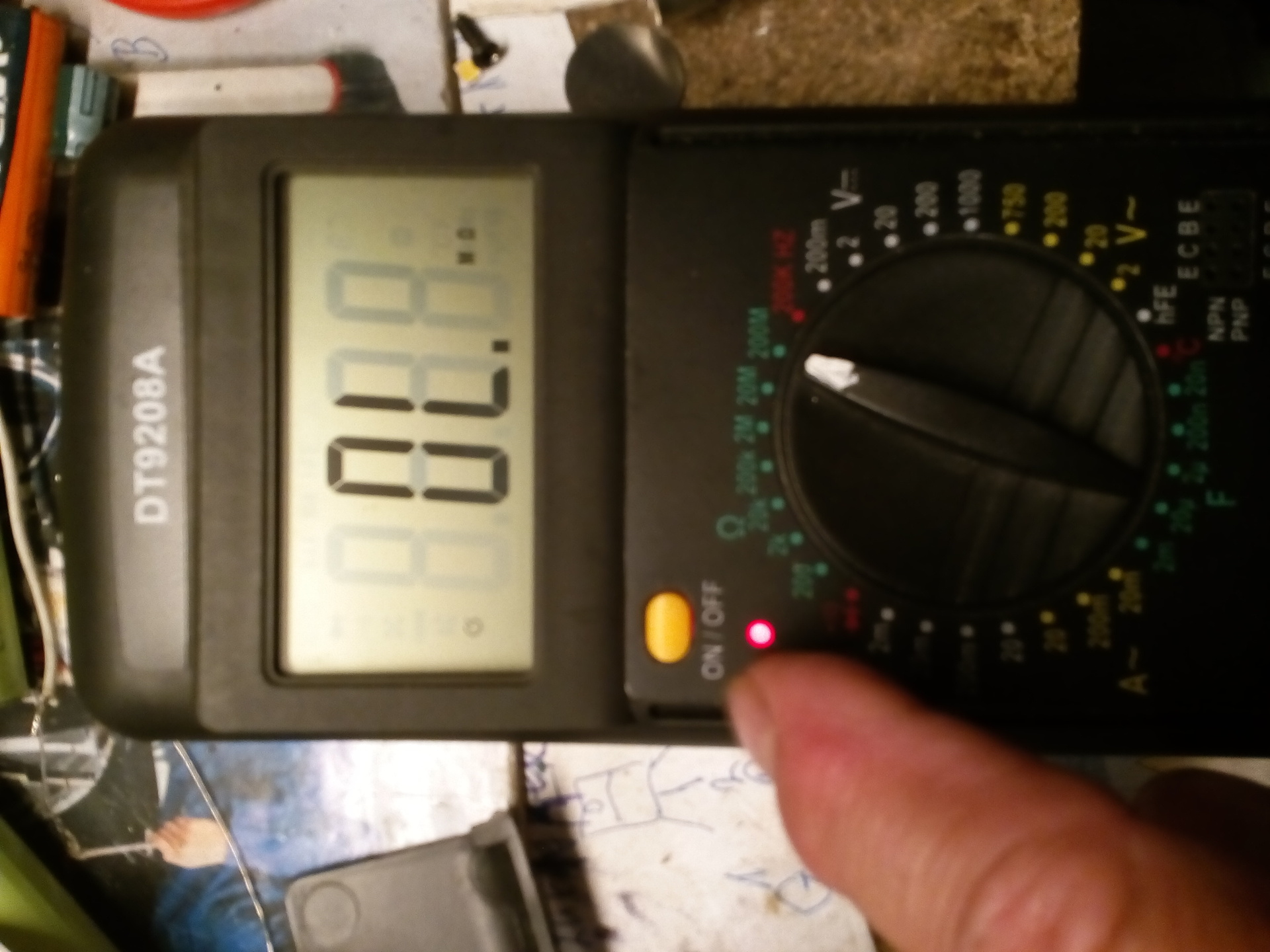

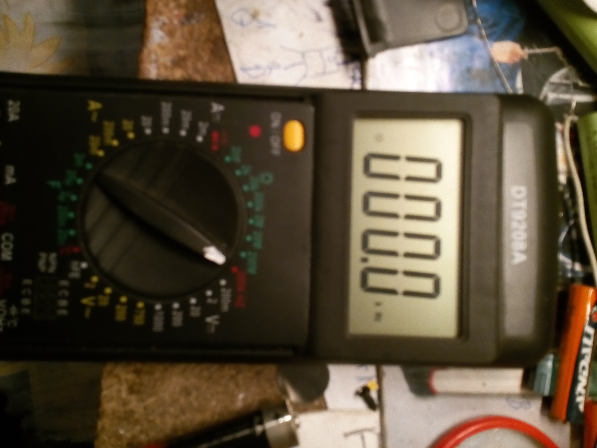

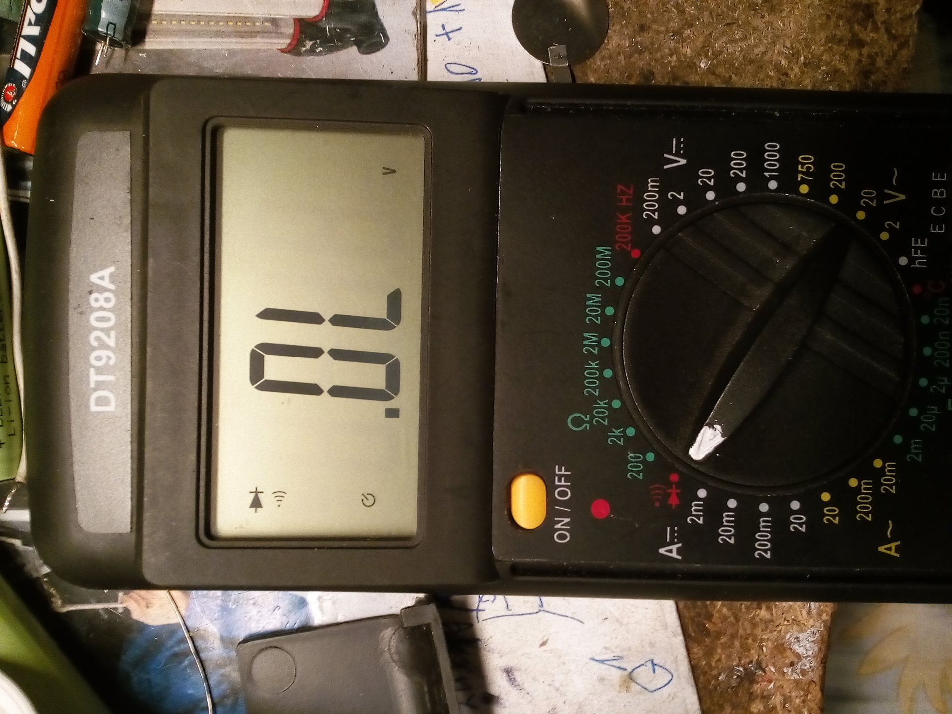

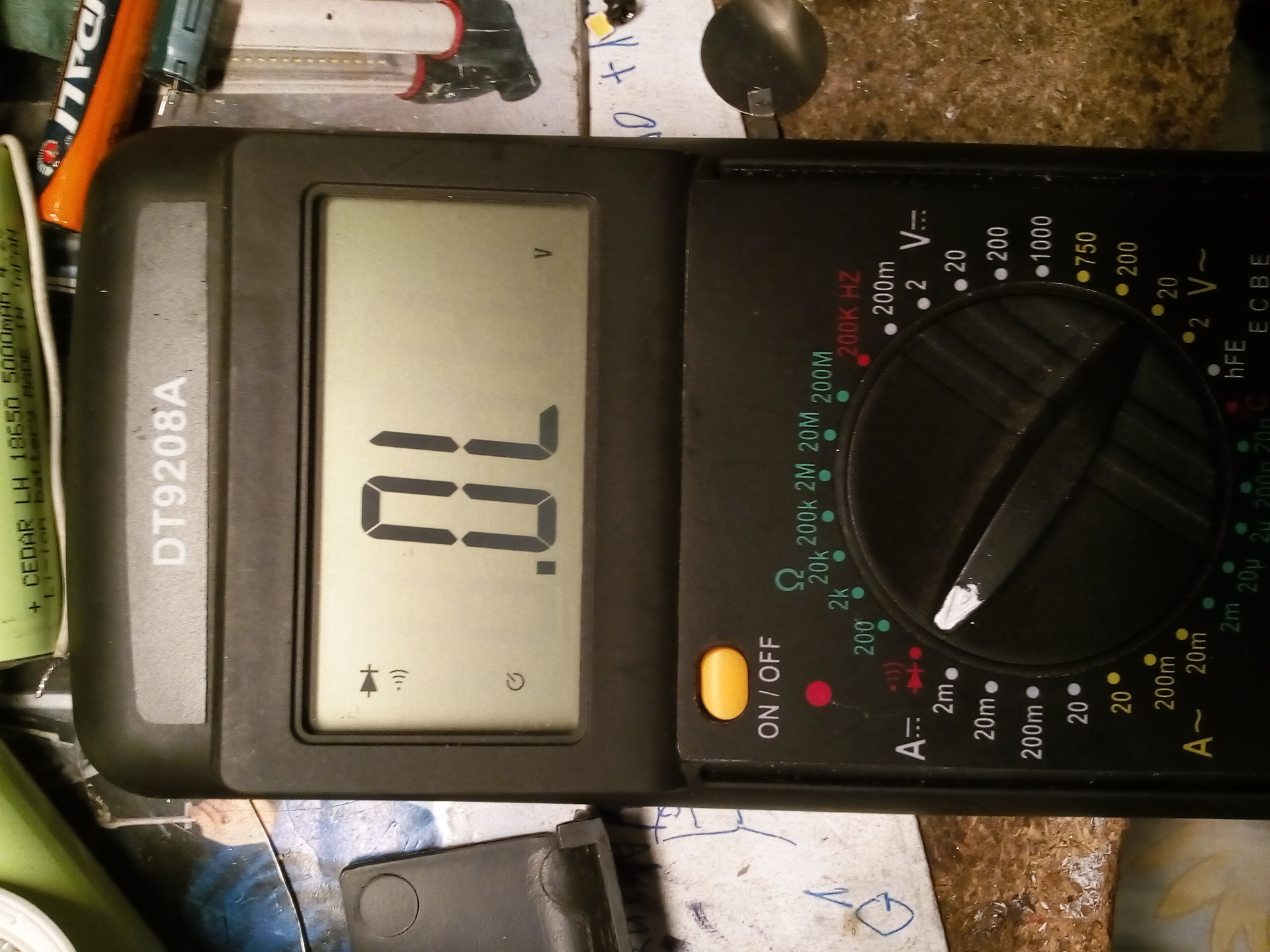

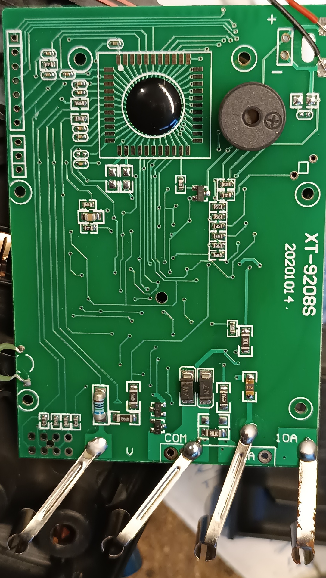

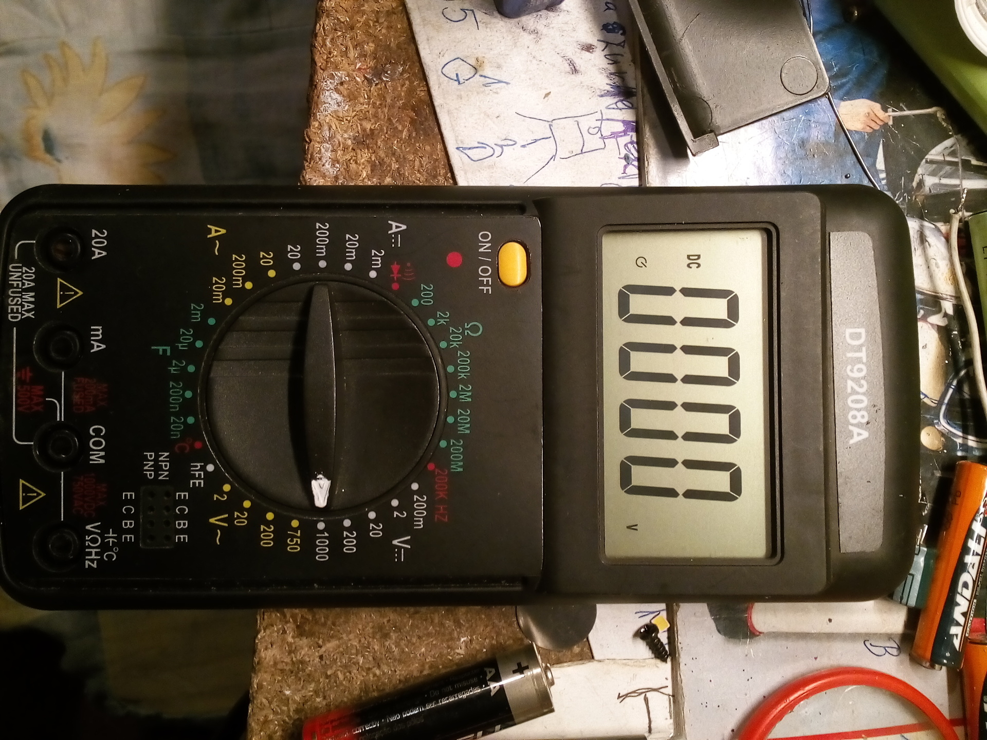

Multiméter DT-9208 hiba
Üdv Mindenkinek. A jelzett multiméter egyszer csak nem mért.
A hozzászólás módosítva: Júl 10, 2025
(#) hzsiga válasza hzsiga hozzászólására (») Júl 10, 2025 /
A videót nem tudom feltölteni mert 283 MB lett. Dióda, folytonosság állásban szakaszosan sípol. Ha a mérő vezetéket össze érintem akkor folyamatosan sípol tehát mintha rendben lenne.
(#) proli007 válasza hzsiga hozzászólására (») Júl 10, 2025 /
Hello! Azt azért taglalhattad volna, hogy mit jelent az, hogy " egyszer csak nem mért".
Vagy ez alatt azt érted, hogy nem látszik semmi az LCD-n?
(#) hzsiga válasza proli007 hozzászólására (») Júl 10, 2025 /
Szia. Ledeket ellenőríztem melyik hány voltos. Egy kis led izzó meghajtó áramkör van átalakitva. Több éve már, hogy használom. Másik multiméterrel mértem tovább. A neten találtam az átalakitásról leírást. A kijelző nem sötétült el csak nem mutatott semmilyen értéket.
(#) proli007 válasza hzsiga hozzászólására (») Júl 10, 2025 / 1
Pont nem látszik, hogy bármit is kötöttél volna a bemenetre.
Van a bemenetek közelében két antiparallel kötött dióda )az védelem), nézd meg nem zárlatosodtak-e be. Az YA és 1A alkatrészeket is nézd meg zárlatra.
Ohm és dióda állásban ha nincs a bemenetre kapcsolva semmi és OL-t (OverLoad) vagy is "túlterhelést mutat az jó, mert a vizsgáló feszültség magasabb mint a méréshatár.
Ha rövidre-zárod, akkor meg nullát kell mutasson.
Ha ez működik, valami ellenállásra mérj rá, hogy megfelelő értéket mutat-e.
