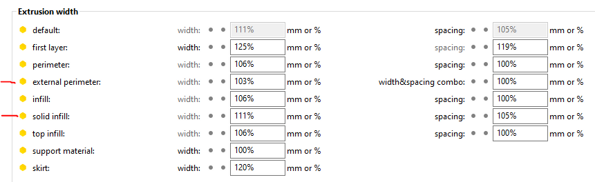

Szia! Nincs köze a modellhez. Ha a modell jól van háromszögelve, akkor ez inkább extrusion paraméter probléma lehet. Bizonyos anyagok azon belül gyártók anyagai érzékenyek erre. Próbáld állítani a paramétereket, amiket a képen látsz. Illetve jelenítsd meg az stl modell háromszögelését, ha ez poor mesh quality, akkor állíts a CAD szoftverben a háromszögelés minőségén. Ez nem rétegelcsúszás, mert az akkor történik, ha lépést téveszt a léptetőmotor (x, y vagy mindkettő) és az elég látványos. Ez inkább lépcső a falon. Tuti, nem válik el,csak nem szép, 0,05-0,15 mm szokott lenni.
