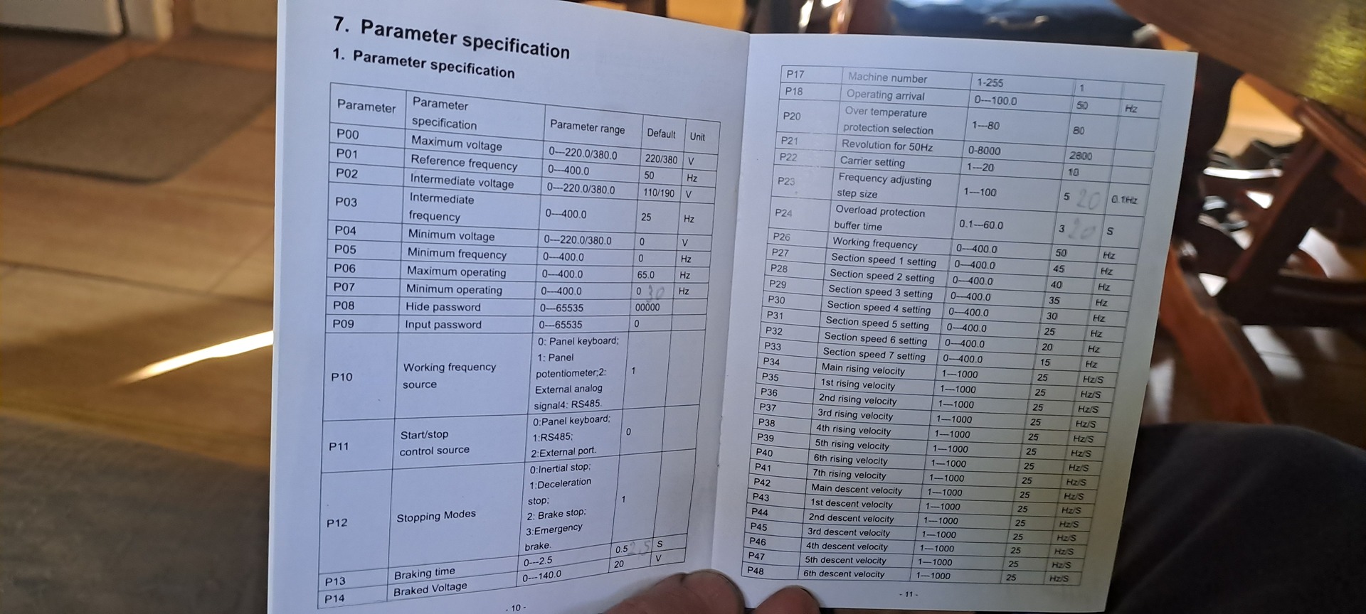

(#) cimbibandi hozzászólása Okt 6, 2025 /
Frekvenciaváltó felfutasi idő
Sziasztok vettem egy frekvenciaváltót At1-4000× tipusút. Szeretnék egy 3 fázisú kompresszort üzemeltetni rolla. Szeretnèm beállitani a le és felfutasi időt. De a papirjában nem talàlok ilyen menűpontot. Igaz angol. Lehetsèges hogy itt nem állitható ez?.
(#) Ódenka válasza cimbibandi hozzászólására (») Okt 6, 2025 /
Mutasd a következő oldalt is.
(#) zosza18 válasza Ódenka hozzászólására (») Okt 6, 2025 /
Hát a "könyvet" megkeresve, eléggé gagyi ez a váltó...
Frekiváltó manual
Nem láttam benne semmi utalást a fel/le futásra...
(#) Bakman válasza zosza18 hozzászólására (») Okt 6, 2025 /
A 127. paraméter vajon mi lehet?
(#) kila válasza Bakman hozzászólására (») Okt 6, 2025 /
Szerintem a visszaszámlálás- a tervezett elavulás jegyében.
(#) somitomi válasza zosza18 hozzászólására (») Okt 6, 2025 /
Nem túl bőbeszédű ez a manual, de szerintem a P34-től P49-ig lévő paraméterekkel lehet beállítani az X1,X2,X3 bemenetekkel kiválasztható nyolcféle sebességhez külön-külön.
