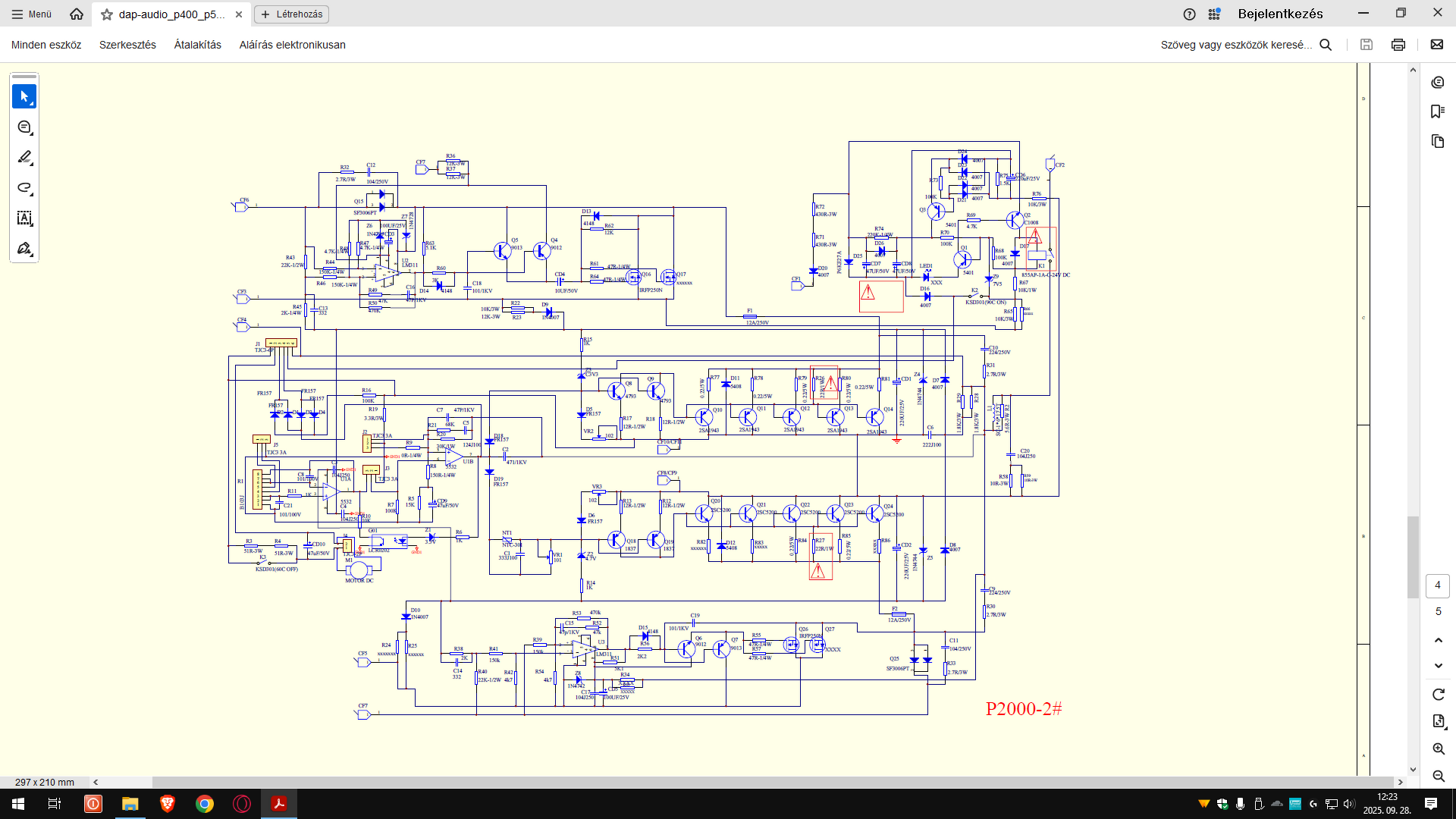

(#) tomi1990120 válasza reloop hozzászólására (») Szept 28, 2025 /
Az áramkör egy pa-végfokban van.A kapcsolás a mellékletben van annyi különbséggel hogy ebben csak 3 végtranzisztor van mig a rajzon 5.

(#) reloop válasza tomi1990120 hozzászólására (») Szept 28, 2025 / 1
Berakod a tranzisztort. A párhuzamos tranzisztorok 0,22 Ω emitter-ellenállásain jel nélkül méred a feszültségesést (ha van egyáltalán). 20 % eltérésen belül biztató a helyzet.
Kötsz rá műterhelést és elkezded fokozatosan növelni a teljesítményt 1-10-100 W. Méred ezen emitter-ellenállások hőmérsékletét. Ha nincs feltűnő különbség, készen vagy. A kézzel tapintást égési sérülés és áramütés miatt körültekintően kell végezned. Egy két perc járatás után kapcsold ki az erősítőt, úgy kezdj hozzá!
Sajnos müterhelésem nincsen,höfokot még talán tudok mérni multiméterrel.Megpróbálom amit irtál azt jelentkezem a fejleményekkel.
Ha a 2SA1962 emitter-ellenállása hideg marad míg a másik kettő langyos, vagy csak ez melegszik akkor van gond. Lehet különbség a két magmaradó tranzisztornál is, a tapasztalatodat majd kiértékeljük.
Beforrasztottam a 2sa1962-öt most csak kibrobáltam mi történik ha elinditom,persze inditaskor a biztik helyen 22R5w ellenállásokat tettem be és egy 100w-os izzóval inditottam.Most engem per pillanat az zavar hogy a biztik helyére berakott 22R-es ellenálláson csak 420mV esik szerintem az nagyon kevés.Müterhelést nem találtam sajnos esetleg hangszóróval lehetne e terhelni?Elsöre bekattantak a relék is.
A hozzászólás módosítva: Szept 28, 2025
Ez a 20 mA lehet a nyugalmi áram, ami nem a végtranzisztoron, hanem csak a meghajtókon folyik. Az emitter-ellenállásokon ilyenkor nem várható feszültség esés.
Megvan mitől ment tönkre a tranzisztor? Nagyon ritka jelenség, hogy három párból, azaz hat tranzisztorból csak egy megy tönkre.
(#) tomi1990120 válasza tomi1990120 hozzászólására (») Szept 28, 2025 /
Az emitter ellenállásokon 0v esik nem mérek rajtuk semmit sem.Kimeneti egyenfeszültséget is mértem az 23mV.A jó oldalon ugyanennyi az egyenfeszültség a kimeneten.
Nemtudom mitöl mehettek tönkre a tulaj még külföldröl hozta elmondása szerint ki akarták dobni igy ingyen megkapta.Volt még egy abban is a végtranzisztorok mentek tönkre de azt már megcsináltam azokhoz vettem eredeti toshiba végtranzisztorokat.Egyik palladium vintage 1200 a másik meg 900.Ezeket lehet párhuzamosan kötni.Érdekes módon mind a kettönek ugyanaz a fele volt elromolva.Lehet párhuzamosan használták a kettöt,mondjuk nem azonos teljesitményü végfoknál ez nemtudom mennyire egészséges.Meg kelett a 2sc5200-ból is egyet cserélni az is elszállt de az volt itthon.
Járasd meg terhelés nélkül, hogy a pótolt tranzisztor esetleges feszültségtűrési hibája ne okozzon végzetes kárt. Jobb félni, mint megijedni.
Utána mehet normál üzemmódban, figyelve az emitter-ellenállások melegedését.
Még hagyjam benn az ellenállásokat meg az izzót vagy már azok nélkül járassam?Jó elöbb már kipróbáltam hangszóróval nem e torz a hang de semmi baja.
