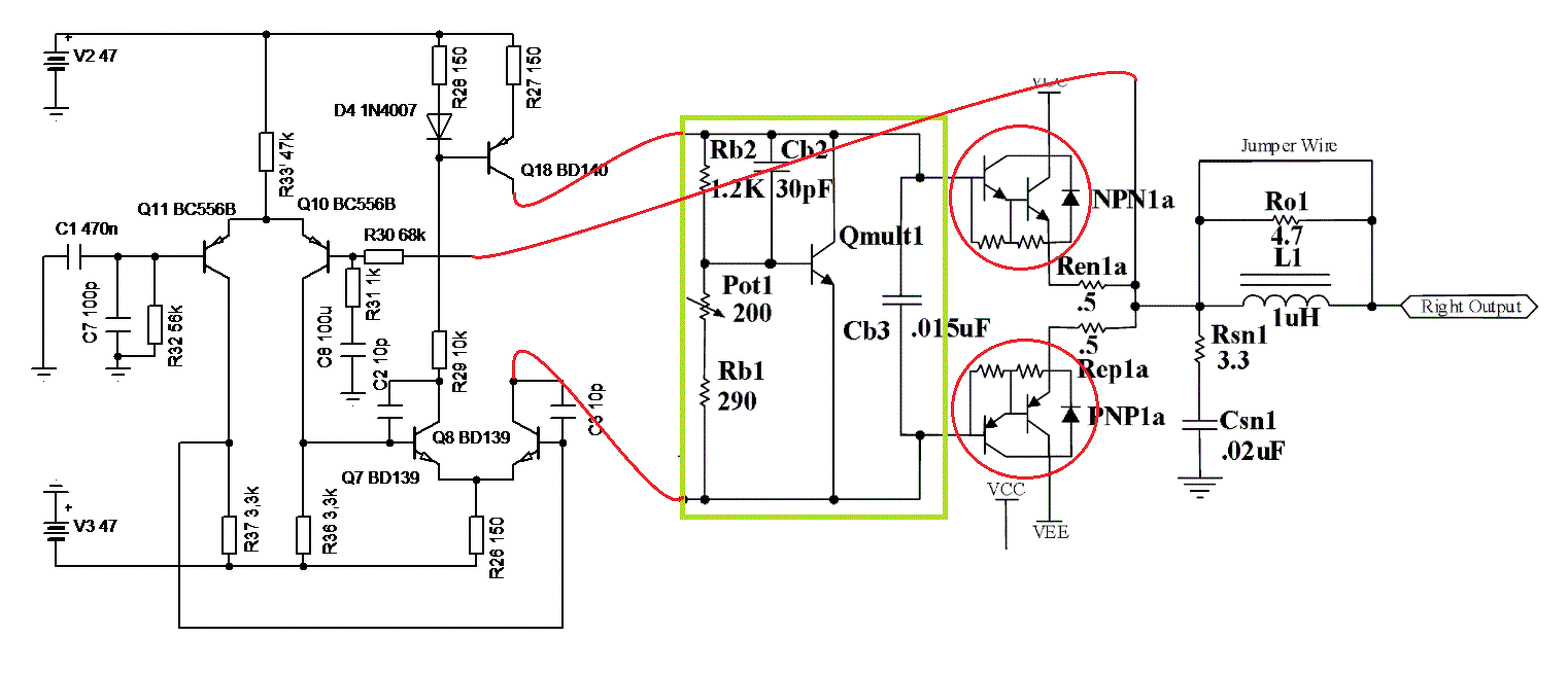

(#) dubformation hozzászólása Szept 29, 2025 /
Darlington erősítő - Zajszűrés
Korábban a segítségetekkel sikerült összeállítanom egy darlington páros erősítő kapcsolást. Kérdésem annyi lenne ezzel kapcsolatban , hogy miképp tudnám kiszűrni a jel ágon lévő alapzajt?
Mivel sajnos szkópom nincs, annyit tudok róla mondani hogy sistergés
Teljes GND-n nem hallani , de ha hangosítom a potmétert arányosan nő a zaj is. Mind ezt bekötött jelkábellel produkálja , ha azt kihúzom eldurvul.
Szeretném ezt kijavítani a kapcsoláson és megcsinálni hozzá a paneleket.
Köszi előre is!
Bálint

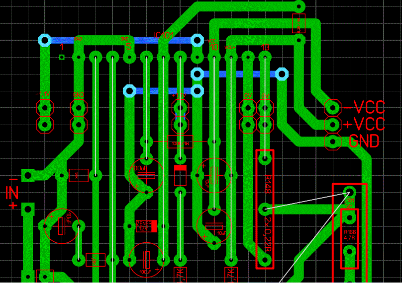

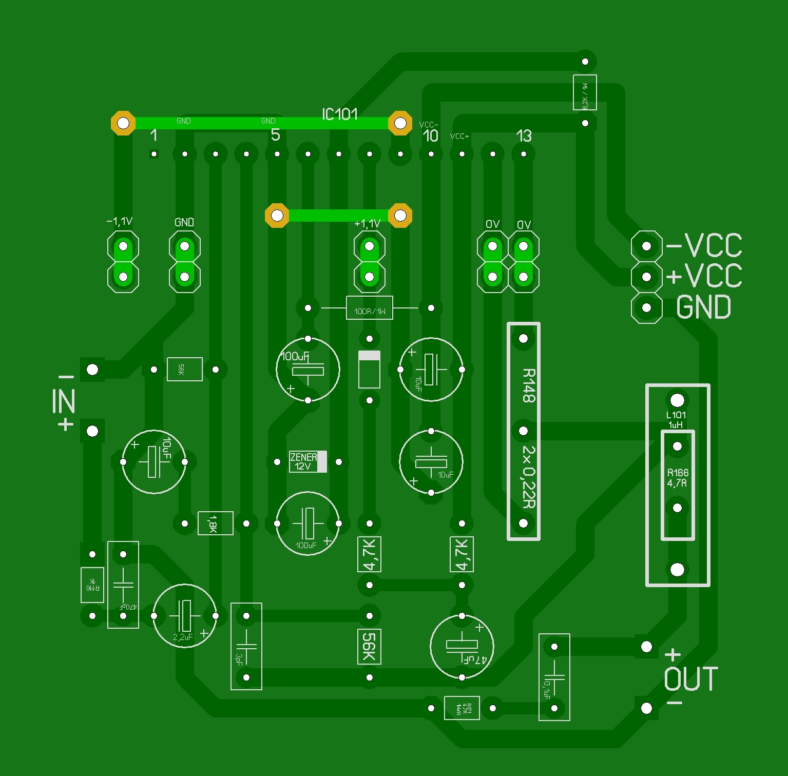

(#) igor4122 válasza igor4122 hozzászólására (») Szept 29, 2025 /
Ígértem hogy kijavítom a paneltervet, felteszem a LAY fájlt ezúttal JPG képekkel együtt.
A panelon még annyi változtatást eszközöltem hogy lejjebb tettem az alkatrészeket, és beterveztem néhány forr szemet, amibe mérőhurkokat lehet forrasztani (utolsó képen), így megkönnyítve a mérést, ettől eltekintve semmi nem változott.
A panelterven vétettem valami hibát, olyat ami nem azonnal fejti ki a hatását?
Arra gondolok hogy anno alkotó kapcsolási rajza alapján megterveztem egy LED-PWM panelt, de mivel a rajzon nem szerepelt hogy az IC táp bemenetére kell egy plusz kondenzátor, így azt nem építettem be az IC pedig relatíve rövid időn belül elfüstölt.
Mivel ezek az erősítő IC-k "pótolhatatlanok", így nem szeretnék hasonló hibát elkövetni.
(#) Ge Lee válasza dubformation hozzászólására (») Szept 30, 2025 /
Pedig nem ártana hozzá egy szkóp, mert a rajz alapján esélyes hogy gerjed. Ez a kapcsolás darlingtonokkal ebben a formában nekem még 68pF-okkal is gerjedt. Mivel elég sok gyári erősítőben is megtalálható ez a kapcsolás, előbb azokat érdemes megnézni, hogyan van megoldva. Ott van például a HK AVR1500, abban darlingtonos a vége.
(#) reloop válasza igor4122 hozzászólására (») Szept 30, 2025 /
A szűrő kondenzátorok test csatlakozási pontjait áttenném a betáp GND-re. Nem szerencsés, ha a szűrőáramuk a jeltesten folyna, mert abból búgás származhat.
De mielőtt panelt gyártanál, meg kéne győződnöd a három STK üzemképességéről!
Bekapcsol az erősítő? Kattannak a hangszóró relék?
(#) reloop válasza dubformation hozzászólására (») Szept 30, 2025 /
Szia! Ha a végfok jelbemenetét testre zárod és nincs zaj, akkor nem abban van a hiba.
Ha a jel ilyen laza légszerelésben fut, akkor környezeti zajt szedhet össze és akár gerjedni is képes, ha megközelíti a kimenet kábelét.
Fém dobozban majd csendes lesz.
(#) dubformation válasza dubformation hozzászólására (») Szept 30, 2025 /
Pontosítanék pár módosítást a rajzal kapcsolatban :
R30-al párhuzamban van egy 10p kondi
Q7 és Q8-nál lévő kondik 10p helyett 33p-k
Cb2 30p helyett szintén 33p
Rb2 1.2K helyett 1K
Végtranyók mögött lévő wattos ellenállások 0.5 helyett 0.33 ohmosak
A BD tranyók a normál helyett 139-16 , 140-16-osak
A darlingtonok SK MN2488 P és SK MP1620 P
Mellesleg b*szott nagyot szól , sosem hittem volna , hogy 2 tranzisztorból ennyit ki lehet hozni!

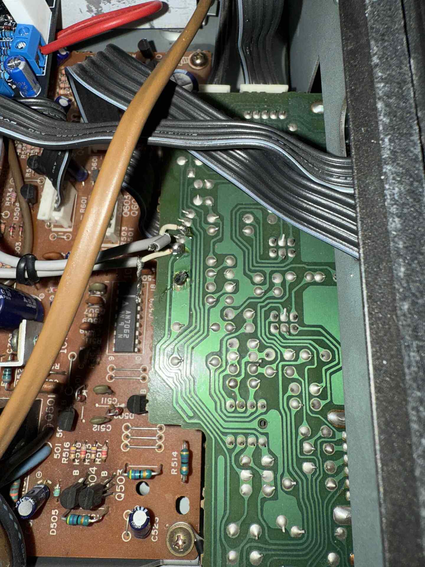

(#) Robi85 hozzászólása Szept 30, 2025 /
Technics SU-V2X átépítés
Van nálam egy Technics SU-V2X erősítő amibe sajnos elment a végfok IC. Mivel már nem igen lehet beszerezni, ezért az átépítésen döntöttem. Kapott is 2db végfok modult. +-40V a tápfesz. Az a probléma, hogy az eredeti hangszínre kötve van egy alap búgás, de a hangerő növeléssel nem növekszik a hangereje a búgásnak. Gondolom ez egy földhurok lehet, de nem tudom honnan. Ennek a kiderítésében kérnék segítséget. Köszönöm.
(#) reloop válasza Robi85 hozzászólására (») Szept 30, 2025 /
Szia! A beépített erősítő piros karikával jelzett testpontjait különítsd el és a gyári erősítő panel J6 csatlakozó 2-es lábáról adjál nekik testet.
(#) Robi85 válasza reloop hozzászólására (») Szept 30, 2025 /
Köszönöm, megpróbálom és jelzek hogyan alakult.

(#) igor4122 válasza reloop hozzászólására (») Szept 30, 2025 /
Köszönöm, átkötöttem.
Közben észrevettem hogy az IC 11-es lábára közvetlenül csatlakozó 10µF kondenzátort, a kapcsolási rajzhoz képest fordítva rajzoltam be be, ezt is javítottam.
Nem próbáltam bekapcsolni mivel az erősítő előlapja a kezelő szervekkel hiányzik, de bízom abban akitől kaptam.
A jeltestet elhozhatod a hangszínszabályzótól is a vezeték árnyékolásán. Úgy látom már próbálkoztál ezzel. Sajnos a végerősítő paneleket ki kell szerelned, hogy elvághasd a fóliát.
Ha nem egyértelmű hol kell vágnod, készíts képet a panel alul és felülnézetéről!
Még egy tanács, a 12 és 13 lábak mérőpontja 2,54 mm-re vannak egymástól, azt nehéz csipeszelni, illetve könnyen összezárja a tapogatócsúcs. A 13-as lábét kihoznám az ellenállás mellé.
A bekapcsoláshoz nem kellenek a kezelőszervek. A nagytrafó egy relén keresztül kapja meg a hálózati feszültséget, az kell átkötnöd. Természetesen először csak izzón keresztül.
Nem győzöm hangsúlyozni, hogy ezek az STK-k gyakorlatilag pótolhatatlanok. Akkor érdemes legyártanod a panelt, ha jó az STK és sikerült sérülésmentesen kiemelned.
