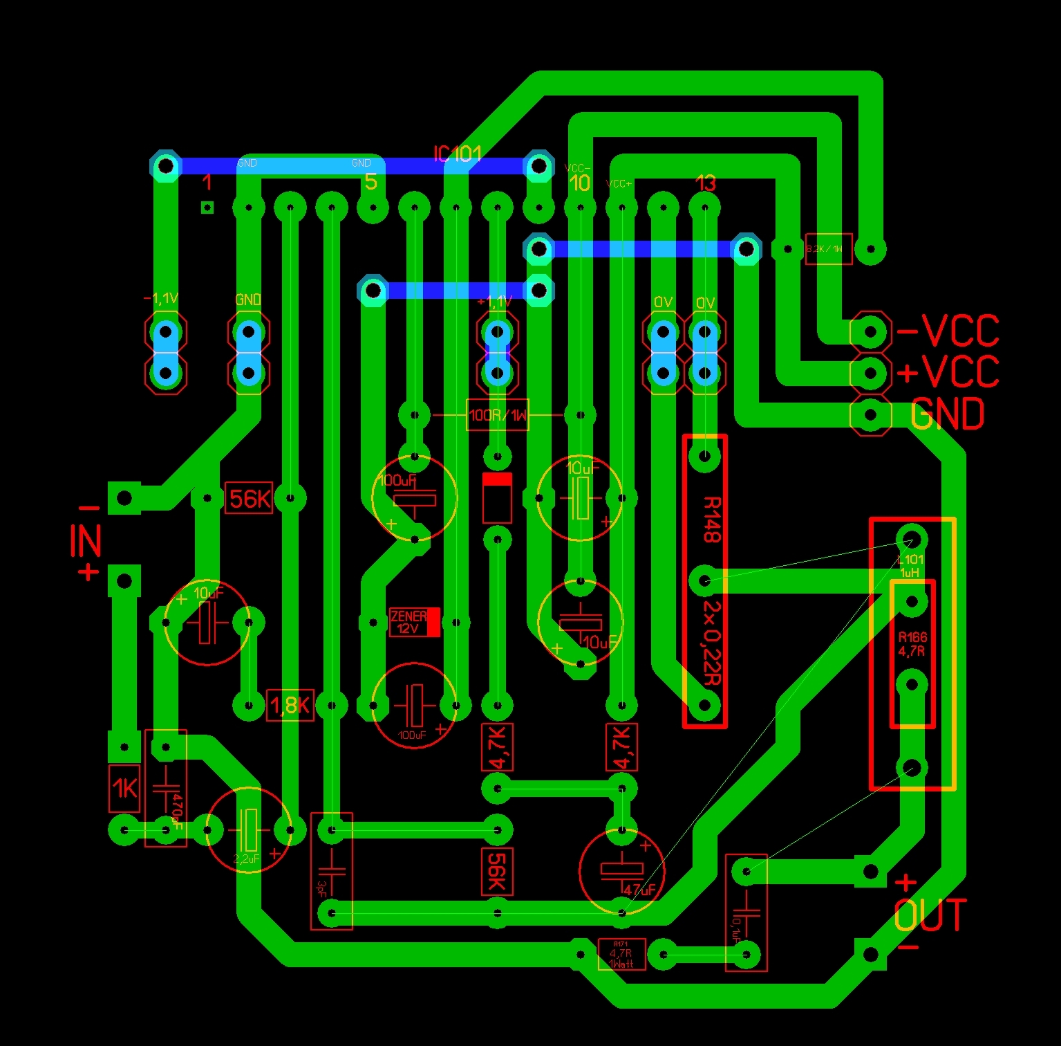

(#) igor4122 válasza igor4122 hozzászólására (») Hé, 21:33 /
Ígértem hogy kijavítom a paneltervet, felteszem a LAY fájlt ezúttal JPG képekkel együtt.
A panelon még annyi változtatást eszközöltem hogy lejjebb tettem az alkatrészeket, és beterveztem néhány forr szemet, amibe mérőhurkokat lehet forrasztani (utolsó képen), így megkönnyítve a mérést, ettől eltekintve semmi nem változott.
A panelterven vétettem valami hibát, olyat ami nem azonnal fejti ki a hatását?
Arra gondolok hogy anno alkotó kapcsolási rajza alapján megterveztem egy LED-PWM panelt, de mivel a rajzon nem szerepelt hogy az IC táp bemenetére kell egy plusz kondenzátor, így azt nem építettem be az IC pedig relatíve rövid időn belül elfüstölt.
Mivel ezek az erősítő IC-k "pótolhatatlanok", így nem szeretnék hasonló hibát elkövetni.

(#) reloop válasza igor4122 hozzászólására (») Kedd, 8:14 /
A szűrő kondenzátorok test csatlakozási pontjait áttenném a betáp GND-re. Nem szerencsés, ha a szűrőáramuk a jeltesten folyna, mert abból búgás származhat.
De mielőtt panelt gyártanál, meg kéne győződnöd a három STK üzemképességéről!
Bekapcsol az erősítő? Kattannak a hangszóró relék?

(#) igor4122 válasza reloop hozzászólására (») Kedd, 20:39 /
Köszönöm, átkötöttem.
Közben észrevettem hogy az IC 11-es lábára közvetlenül csatlakozó 10µF kondenzátort, a kapcsolási rajzhoz képest fordítva rajzoltam be be, ezt is javítottam.
Nem próbáltam bekapcsolni mivel az erősítő előlapja a kezelő szervekkel hiányzik, de bízom abban akitől kaptam.

(#) reloop válasza igor4122 hozzászólására (») Kedd, 22:27 /
Még egy tanács, a 12 és 13 lábak mérőpontja 2,54 mm-re vannak egymástól, azt nehéz csipeszelni, illetve könnyen összezárja a tapogatócsúcs. A 13-as lábét kihoznám az ellenállás mellé.
A bekapcsoláshoz nem kellenek a kezelőszervek. A nagytrafó egy relén keresztül kapja meg a hálózati feszültséget, az kell átkötnöd. Természetesen először csak izzón keresztül.
Nem győzöm hangsúlyozni, hogy ezek az STK-k gyakorlatilag pótolhatatlanok. Akkor érdemes legyártanod a panelt, ha jó az STK és sikerült sérülésmentesen kiemelned.
