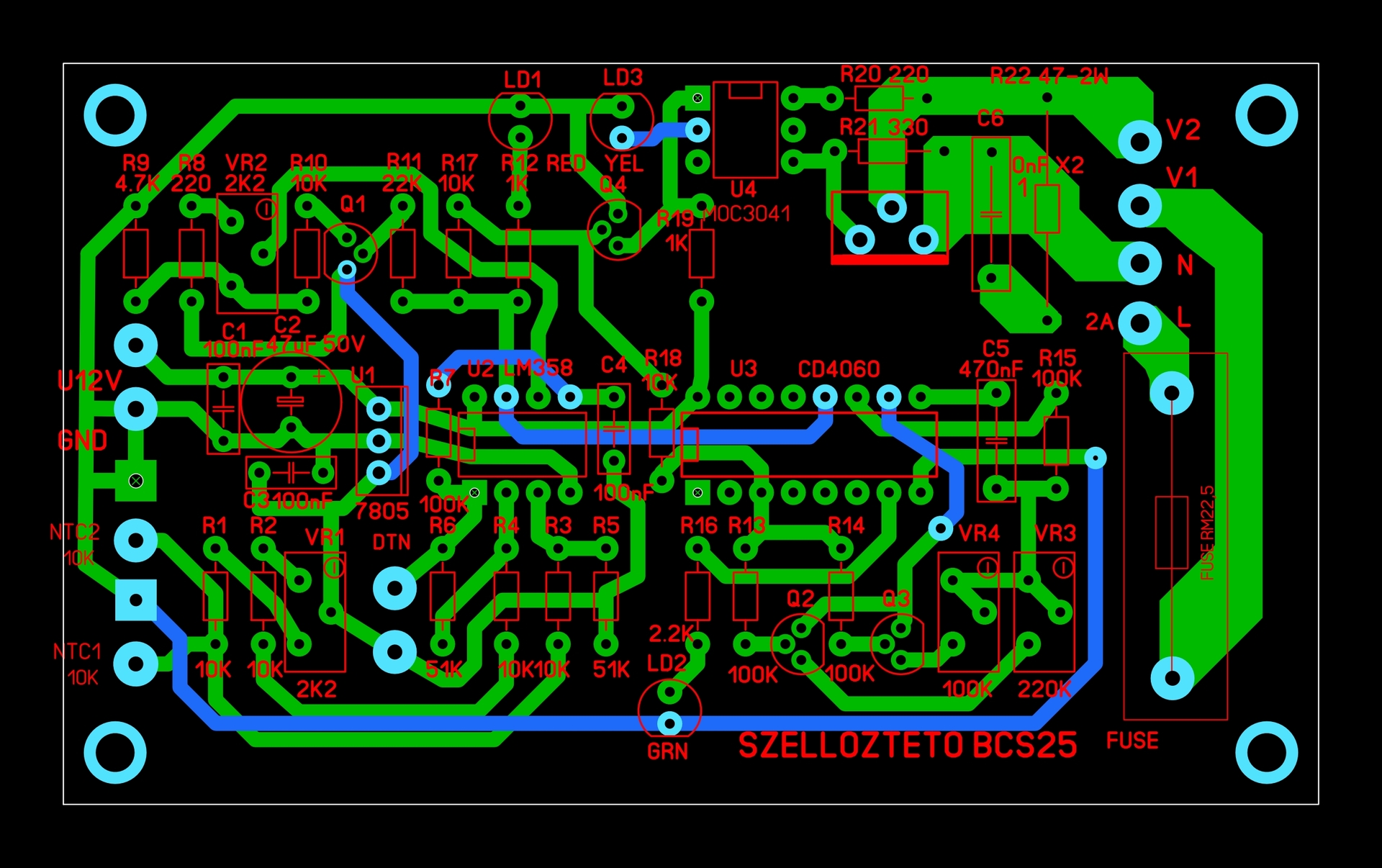

Ismét csináltam egy tervet gyártatás előtt kikérem a véleményeteket.
Köszönöm szép estét.
(#) niedziela válasza color hozzászólására (») Okt 7, 2025 / 1
Ügyes vagy, igy tovább.
Van viszont pár indokolatlan sávtörés, és a 230V oldal sávjait nyugodtan szélesítsd meg amennyire van rá lehetőség.
(#) color válasza niedziela hozzászólására (») Okt 7, 2025 /
Köszönöm javítottam van még esetleg hiba, mert én nem látom a sajátomban?
Igyekszem egy hét alatt sokat tanultam, de még nem értek mindent.

(#) Ódenka válasza color hozzászólására (») Okt 7, 2025 /
A bal alsó és a jobb felső rögzítő furat, amennyiben pl. M3-as csavarral rögzíted a nyákot, a csavarfej nagyon közel, vagy hozzá is ér a közeli vezető részekhez. Ha műanyag tüskékkel oldod meg, akkor nem érdekes.
Igen, még a két alsó furat jöhet lejjebb, a felsők közelebb vannak a nyák széléhez.
A hozzászólás módosítva: Okt 7, 2025
(#) color válasza Ódenka hozzászólására (») Okt 7, 2025 /
Úgy gondoltam a bf. meg a ja. lesz fém a többi meg patent, de lehet elég lenne ma. patent mindenhova. Ha mégse lesz jó akkor is tudom gogatni 2 helyen fém csavarral.
Köszi akkor szted mehet gyártásba?

(#) niedziela válasza color hozzászólására (») Okt 8, 2025 / 1
Úgy sikerült a top oldali sávokat meghúznod, mint Ódenkának szabad kézzel paintben
(#) Lamprologus válasza color hozzászólására (») Okt 8, 2025 / 1
A MOC3041 alatt a lábak közötti vezetősáv elég közel kerül a 230V-os részhez ... Az onnan ki kéne szedni szerintem!

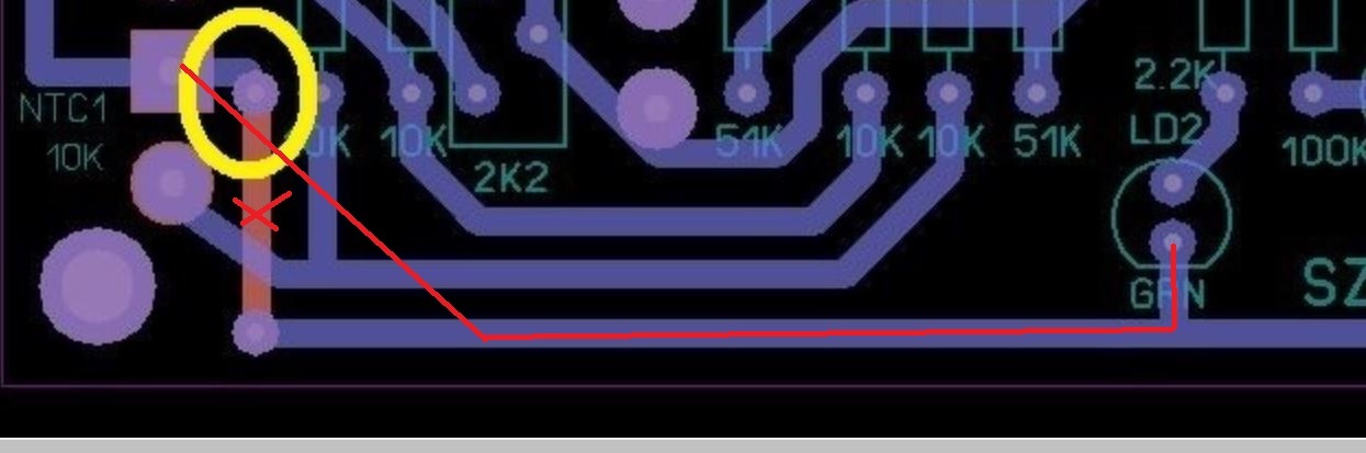

(#) JZoli válasza color hozzászólására (») Okt 8, 2025 / 2
Ha az NTC két csatlakozási pontját felcserélnéd, akkor nem kellene az az átkötéss sem!

(#) Ódenka válasza color hozzászólására (») Okt 8, 2025 / 1
Nagyon ügyes vagy! Szerintem valamilyen tervezőt használtál előtte is, vagy okosabb vagy, mint a mesterséges intelligencia. Gratulálok, teljesen kialakul...
Ha nem vagy a mérettel megszorítva, csináld kicsit kényelmesebbre a nyákot és használj gyári kis csatlakozókat, nagyon olcsók, praktikusak - LOMEX pl.
