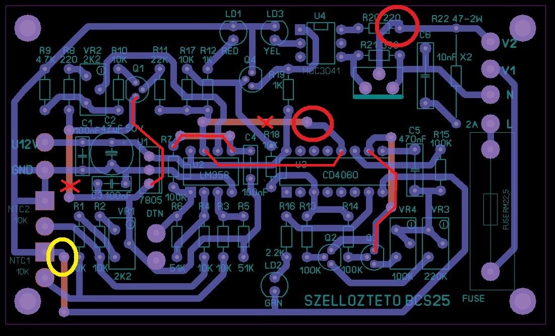

Ismét csináltam egy tervet gyártatás előtt kikérem a véleményeteket. Köszönöm szép estét.
Ügyes vagy, igy tovább.
Van viszont pár indokolatlan sávtörés, és a 230V oldal sávjait nyugodtan szélesítsd meg amennyire van rá lehetőség.
Köszönöm javítottam van még esetleg hiba, mert én nem látom a sajátomban?
Igyekszem egy hét alatt sokat tanultam, de még nem értek mindent. Próbálom ha ez kész kezdem a következöt
A bal alsó és a jobb felső rögzítő furat, amennyiben pl. M3-as csavarral rögzíted a nyákot, a csavarfej nagyon közel, vagy hozzá is ér a közeli vezető részekhez. Ha műanyag tüskékkel oldod meg, akkor nem érdekes.
Igen, még a két alsó furat jöhet lejjebb, a felsők közelebb vannak a nyák széléhez. A hozzászólás módosítva: Okt 7, 2025
Úgy gondoltam a bf. meg a ja. lesz fém a többi meg patent, de lehet elég lenne ma. patent mindenhova. Ha mégse lesz jó akkor is tudom gogatni 2 helyen fém csavarral.
Köszi akkor szted mehet gyártásba?

A MOC3041 alatt a lábak közötti vezetősáv elég közel kerül a 230V-os részhez ... Az onnan ki kéne szedni szerintem!
Ha az NTC két csatlakozási pontját felcserélnéd, akkor nem kellene az az átkötéss sem!
