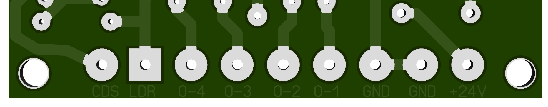

(#) Alkotó válasza color hozzászólására (») Vas, 22:30 / 1
Az alsó rézoldalra is tettél a csatlakozó vezetékeknek feliratokat. De ezt nem az alsó felirati rétegre tetted, hanem a rézoldalra, ami azért lehet problémás, mert a lakkozás jelentős mértékben kitakarja. Mellékeltem egy alap-zöld szimulációt, és mellé egy kéket is (én ilyet szoktam rendelni). Mindkét színnél jelentős a takarás.
Ha már kétoldalas a panel, akkor ahol csatlakozó vezetékek vannak, azokat a PAD-eket is lehet kétoldalasra tervezni, mert így mechanikailag sokkal stabilabb a vezeték bekötése. Ritkán, de előfordulhat a vezetéktartó forrszem leválása, aminek esélye még sokkal kisebb ha kétoldalas.
Nem feltétlenül hiba, de érdemes megnézni valóban szükség van-e 0,6-0,65-0,7-0,8 mm átmérőjű furatokra. Általában ezek egy részét lehet egységesíteni.

(#) Alkotó válasza Ódenka hozzászólására (») Hé, 9:35 / 1
- Igen, a rézoldalon lévő feliratok maszkolását is el lehet tüntetni, amikor a fényes ón felületet fogjuk kapni. Én ezt általában a logónál szoktam használni.
Mégis sokkal célszerűbbnek látom ha a feliratokat a felirati rétegre tesszük. Ha a rézrétegen vannak feliratok, akkor azokat csak úgy helyezhetjük el, hogy ne okozzanak nem kívánt kötéseket, hiszen maguk is vezető felületek. Ezzel szemben ha a felirati rétegre tesszük a feliratot, akkor csak arra kell ügyelnünk, hogy a forrasztható felületeket kerüljük el (ezek általában a PAD-ek).
- Ha csak azért van furat, mert a két oldal közti átkötést akarjuk megvalósítani (nincs benne alkatrészláb), akkor érdemes egy kisebb lyukméretet választani, de azért maradjuk a racionalitásnál (én D=0,5-öt szoktam). Ilyenkor azt is mérlegelni kell, hogy az adott átkötés mekkora áramot tud átvezetni, mert a kisebb lyukméret kisebbet. Ha nagyobb áramra van szükség, én akkor sem a lyukméretet szoktam növelni, hanem az átkötő lyukak számát többszörözöm. Az ilyen átkötésekhez tartozó PAD-eket nem kell a maszkból kivenni, lehetnek fedettek, kivéve ha valamelyik oldalon forrasztani akarunk rájuk például egy SMD alkatrész lábat (amit egyébként nem mindenki szeret, de nálam esetenként jó bevált).

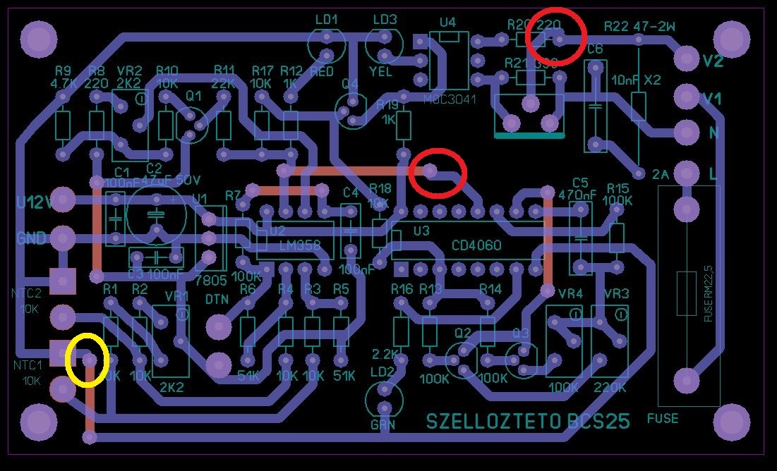

(#) color válasza color hozzászólására (») Kedd, 17:42 /
Ismét csináltam egy tervet gyártatás előtt kikérem a véleményeteket.
Köszönöm szép estét.
(#) niedziela válasza color hozzászólására (») Kedd, 18:29 / 1
Ügyes vagy, igy tovább.
Van viszont pár indokolatlan sávtörés, és a 230V oldal sávjait nyugodtan szélesítsd meg amennyire van rá lehetőség.
(#) color válasza niedziela hozzászólására (») Kedd, 18:48 /
Köszönöm javítottam van még esetleg hiba, mert én nem látom a sajátomban?
Igyekszem egy hét alatt sokat tanultam, de még nem értek mindent.
Próbálom ha ez kész kezdem a következöt
(#) Ódenka válasza color hozzászólására (») Kedd, 19:02 /
A bal alsó és a jobb felső rögzítő furat, amennyiben pl. M3-as csavarral rögzíted a nyákot, a csavarfej nagyon közel, vagy hozzá is ér a közeli vezető részekhez. Ha műanyag tüskékkel oldod meg, akkor nem érdekes.
Igen, még a két alsó furat jöhet lejjebb, a felsők közelebb vannak a nyák széléhez.
A hozzászólás módosítva: Kedd, 19:04
(#) color válasza Ódenka hozzászólására (») Kedd, 19:09 /
Úgy gondoltam a bf. meg a ja. lesz fém a többi meg patent, de lehet elég lenne ma. patent mindenhova. Ha mégse lesz jó akkor is tudom gogatni 2 helyen fém csavarral.
Köszi akkor szted mehet gyártásba?
(#) Ódenka válasza color hozzászólására (») Kedd, 19:13 / 1

(#) color válasza Ódenka hozzászólására (») Kedd, 20:49 /
Javítva
