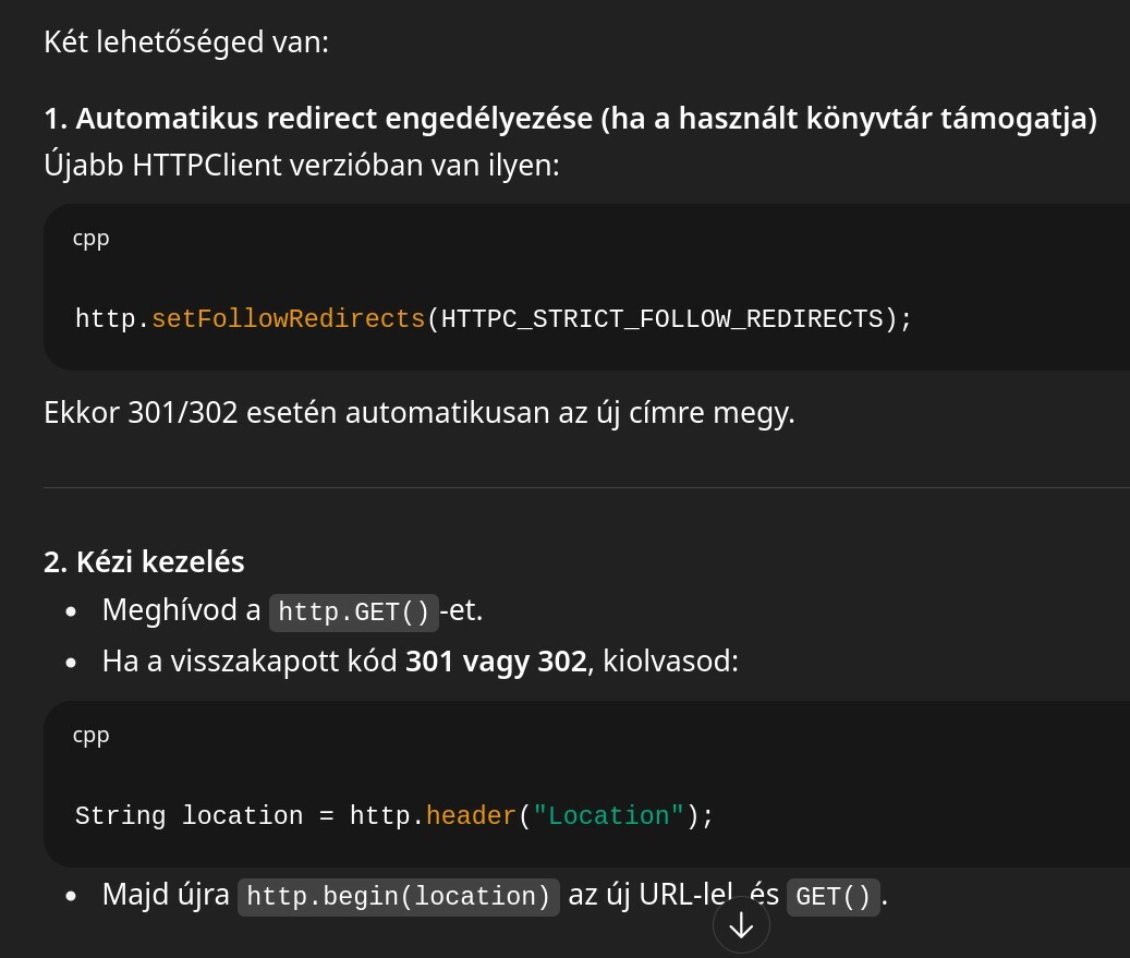

(#) kameleon2 válasza tki hozzászólására (») Júl 30, 2025 /
Nem 1-es, hanem "-1" hibaüzenetet kaptam, ami a chatgpt szerint létező hibakód.
„Az httpCode == -1 pont ilyen rejtett SSL/TLS kudarcot jelez”
Van egy mintakódom, ebből talán jobban látszik a szándék:

(#) tki válasza kameleon2 hozzászólására (») Júl 30, 2025 /
Rájöttem, csak emiatt már nem akartam újra írni. Mindenesetre nem segít, mert az egy általános hibaüzenet, úgyhogy "pont ezt" nem jelenti, csak ilyen is történhet..
Mi lett azzal, amit a 301-es hibára válaszoltam, nem segített? És melyik hiba mikor jön elő? Csak ideraktad a kódot.

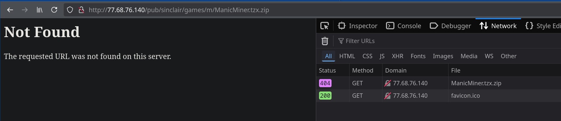

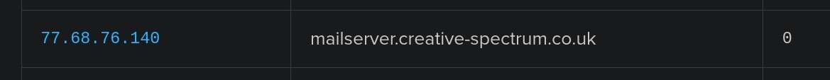

(#) tki válasza tki hozzászólására (») Júl 30, 2025 /
Mellesleg megnéztem ezt a linket, és lehet, hogy korábban volt ilyen fájl, de most biztosan nincs - miközben a favicon meg elérhető ugyanott. Https-sel is ugyanez az eredmény.
Az IP Info szerint valahol Angliában van.

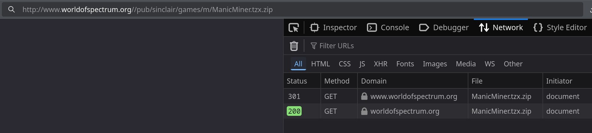

(#) tki válasza kameleon2 hozzászólására (») Aug 8, 2025 /
Leírtam, hogy http-vel is elérhető az oldal, tehát semmi köze a cert-ekhez.
Miután megmutattad a domain nevét, leírtam, hogy most is működik, csak nem IP-címmel.
Azt is leírtam korábban, még látatlanban, hogy 301-es átirányítás lehetséges a letöltés során, amit lehet, hogy neked kell kezelned. Ezt nem igazán érted, hogy mit jelent és nem is nézel utána.
Mindenesetre most, hogy a részletek összeálltak, be is bizonyosodott, mivel tökéletesen látszik a böngészőben, hogy mi történik letöltéskor - lásd a képet. Ez egy szokásos megoldás, mikor www-vel nyitsz meg egy weblapot és az rögtön átirányít a saját www nélküli címére.
Próbáld ki így, és működni fog: http://worldofspectrum.org//pub/sinclair/games/m/ManicMiner.tzx.zip
A hozzászólás módosítva: Aug 8, 2025

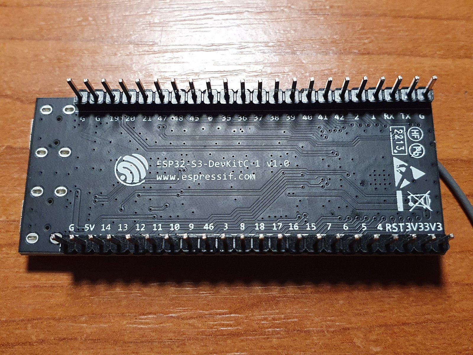

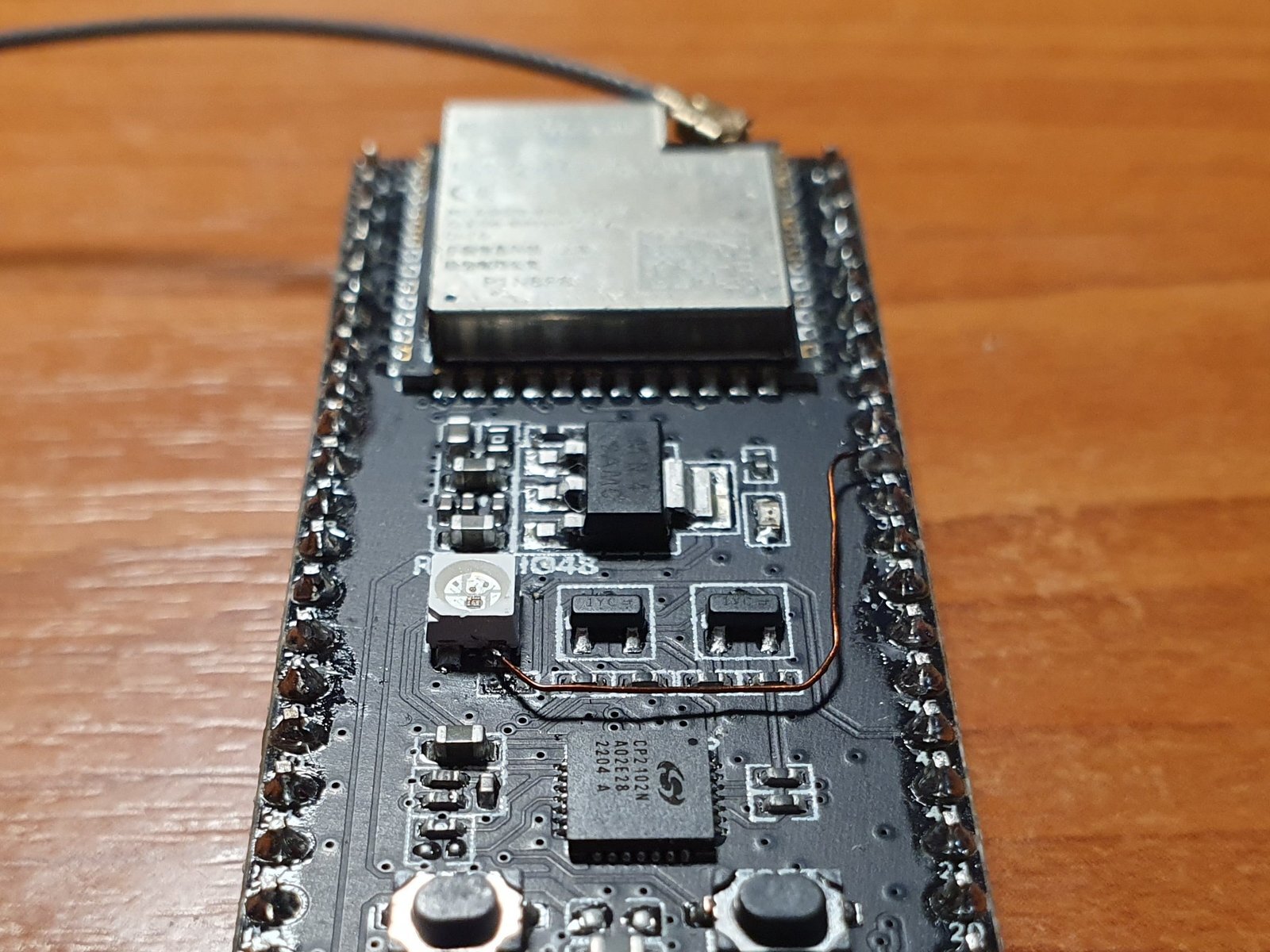

Más: kiderült, hogy az S3-asból annak idején 1.0-ás hardverváltozatút sikerült vásárolnom, kettőt is. Azokon a chip 48-as lábára volt kötve a WS2812B RGB LED, ami, ahogy később rájöttek, zavarta az SPI memóriákkal való kapcsolatot, így áttették a 38-asra.
Ezt kellett utólag megvalósítani. Szerencsére tettek a LED adatlába elé egy nulla ohmos ellenállást, persze 0402-est - ezt kiforrasztottam (visszafelé nem biztos, hogy vállalnám), és a LED-et vékony vezetékkel rákötöttem a tüskesoron megtalálható 38-as lábra.
A vezetéket nem rögzítettem - tartva a magasságot középtájt meg kellene pöttyinteni egy kis melegragasztóval -, mert úgyis külső LED lesz majd használva. Természetesen működik, nincs vele gond. : -)

Jut eszembe, ezek a LED-ek eleve specifikáción kívül vannak használva, ami meglepett: ez a WS2812B-mini (3,5 x 3,5 mm) elvileg 3,7 V-tól felfelé működik, az 5050-es változat pedig 3,5 V-tól. : -) A mini V2-es változata is, sőt van még egy 2020-as, még kisebb kivitelű, és az is.
A hozzászólás módosítva: Aug 13, 2025

Ha 301-es hibát kapsz, akkor írasd ki, hogy mi jön vissza a válasz fejlécében ("Location"), és azt az URL-t próbáld letölteni - az előző képen van a segítség. Vagy használd a http.setFollowRedirects()-et, ha működik.
A böngészőben is megnézheted a Network fülön, ahogy én is tettem, hogy a böngésződ végül is hol találja meg a fájlt, az sem érdektelen.

És milyen https-ről van szó már megint? Leírom, utoljára, hogy kipróbáltam, hogy http-vel is működik az a szerver, vagyis a problémának semmi köze a tanúsítványokhoz. Abba ne is menjünk bele, hogy egy kliensnek amúgy sincs szüksége tanúsítványra, csak a man-in-the-middle támadások kivédéséhez kell, aminek ilyen esetben szinte semmi jelentősége. A tanúsítványok ellenőrzése kikapcsolható, az átvitel anélkül is titkosított lesz. Az ESP32 esetében pl. az sdkconfig-ban engedélyezni kell a "Skip server certificate verification by default"-ot, és akkor ez is le van tudva, bár az Arduino Core-ban lehet, hogy másként megy, meg kell keresni, esetleg programozottan is kikapcsolható, nem kell a config,
És be is bizonyítottam, hogy a fájl letölthető, elmondtam, hogy mi a 301-es válasz, és több módszert is mutattam rá, hogy hogyan megszerezni a keresett resource-ot. Mintha a falnak beszélnék. A legegyszerűbb konkrétan kiíratni a konzolra a 301-es response headerjének megfelelő mezőjét, a "Location"-t, ha jól emlékszem - lejjebb megvan -, mert nálad valamiért nem ugyanaz, mint nálam, vagy valami tévedés történt a próbák közben. Erre én is kíváncsi lennék, ez lett volna a jutalmam a segítségért, de ebből semmi sem lesz.
