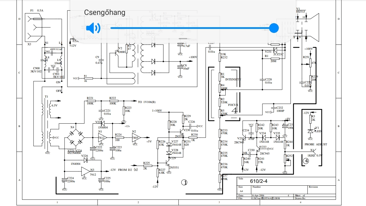

A nagyfeszt az - 1176V amit mértem.
(#) Gafly válasza trabi007 hozzászólására (») Okt 7, 2025 / 1
Az teljesen jó, csak úgy tovább, ahogyan nagym6 javasolja.
(#) nagym6 válasza nagym6 hozzászólására (») Okt 7, 2025 / 1
Vagy bekapcsolt gépnél műanyag pálcikával böködni osztó ellenállásokat, potik kivezetéseit, figyelve képernyőn van-e változás -kontakthiba.
(#) nagym6 válasza trabi007 hozzászólására (») Okt 7, 2025 / 1
Az 1176V valójában több, a multi belső ellenállása is beleszól. Számítható a valós feszültség, ha összeadjuk az osztó összes ellenállását potival együtt, és a multi belső ellenállását párhuzamosan kötve hozzájuk mennyi az ellenállás változás, arányos a feszültségváltozással.
(#) trabi007 válasza nagym6 hozzászólására (») Okt 7, 2025 / 4
Köszönöm , helyes volt a sejtésed az osztó egyik ellenálása szakadt meg mégpedig az R236 os 470 kom kicserélve minden normálisan működik.

Bónuszként kapcsolási rajzot is idetette, nem a segítőnek kell keresgélni.

Gratulálok a sikeres javításhoz! Csak egy kis kiegészítés a gyári kapcsolási rajzhoz, hogy szerintem hibás de gondolom észrevetted, hogy a katód és a rács össze van kötve!!!
