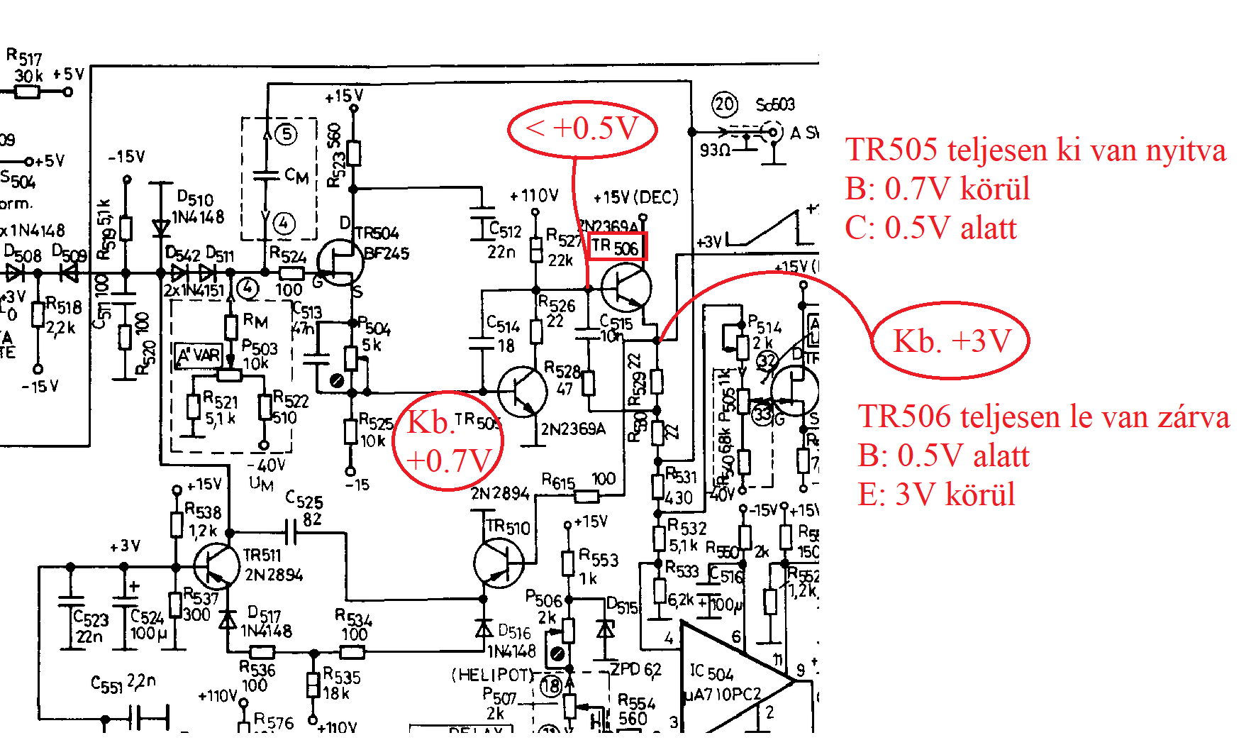

Ha az "X bemenet" állásban behozom középre a pontot, akkor az "eltérítés" állásban a bal szélső helyzetbe tér ki - kb. jó helyre, ahonnan indulnia kellene. "Single" állásban a Reset-re sem indul, a LED nem kezd világítani. A fényerő növelésére a "halvány"-ból, mintha tovább csökkenne a fény - miközben X bemenet esetén helyesen működik a fényerő, és elég nagy fényt is el lehet érni. Akkor most jön rajz bogarászása...
Szia! Nekem azt mondták, hogy ezeknek a szkópoknak kicsit gyenge pontjuk volt a táp. Érdemes lenne megméregetni hogy rendben van-e mind. Szerencsére nekem az rendben van. Nálam más volt a hiba, nekem a nagyfesz táppal volt a gond. (Belepiszkálások, sikertelen vagy csak félsiker javítások stb...)
De vigyázz, mert van benne 110 voltos egyendelej is.
A +- 15V-ot és a +110 V-ot néztem (nem mértem, csak néztem [egy másik] szkóppal...), és szinte biztos, hogy rendben vannak, mert az eltérítések jól működnek.
A -40 V-ot még nem néztem... A nagyfesszel sincs baj, mert egészen nagy fényerőt is be lehet állítani (Jó állapotú a cső... ), működik a fókusz és az asztigmatizmus is.A két időalapban átcseréltem a tranzisztorokat (TR504-505-506 <> TR515-516-517), de semmi változás. Ami furcsa nekem (szkóppal néztem a feszültségeket, tehát csak körülbelüli értékek!) - TR505 teljesen ki van nyitva! A bázisán kb. 0.7 V, a kollektorán csak pár 0.1 V (kb. a szaturációs feszültsége). - Ez természetesen a TR506-ot teljesen lezárja, mert az emitterén 3V körüli a feszültség. Az "A VAR" nevű potival szépen lehet állítani a TR504-es FET áramát, mind a drain, mind a source feszültsége változik - de annyit nem, hogy a TR505 leültetése megszűnjön. Mindjárt megyek és multiméterrel megérem a feszültségeket pontosan. - R525 - P504 ellenállását megmérem (úgy tűnik, nem kell kiforrasztani, elég kiszedni a tranzisztorokat a foglalatból a méréshez). - Megmérem TR506 emitterében lévő ellenálláslánc feszültségeit. Mi állítja ott be a +3V-ot? Mert a TR506 biztosan nem, mert teljesen le van zárva... Minden egyéb, ami csatlakozik az ellenállásokhoz: bázis, gate vagy komparátor IC bemenete - egyik sem olyan, amitől elvárnám, hogy beállítsa a fix 3V-ot... Esetleg a TR510-TR511 differenciál-erősítő? De az is a bázisával kapcsolódik az ellenállásokra... (Ha így lenne, akkor az R615-ön kb. 0.023V esik - kérdés, hogy az ki tudom-e mérni?) - Mit érdemes még megnéznem? Ránézésre nem piszkáltak bele korábban, illetve a (most már nyugdíjas) kolléga, aki valószínűleg régebben használta ért az elektronikához, tehát esélyes, hogy nem rontott el semmit még jobban. Valószínűbb, hogy a hiba jelentkezésekor félretette (későbbi javítás céljából) és használt helyette egy sokkal újabb szkópot.

A C547, C548, TR523 közös pontján meg van a + 5 volt? A hozzászólás módosítva: Márc 7, 2025
A -40V nincs teljesen rendben... +2.6V
![]() Ezt nem hiszem el!!! ![]() Mi az első lépés hibakeresésnél? "Nézd meg a biztosítékokat!" Persze, hogy megnéztem - szemre... Azután az előbb meg is mértem: A -40V-é szakadt... Kicseréltem... Működik!!! ![]() Vannak kontakthibák kapcsolóknál (pl. a bemeneti AC/GND/DC), de alapvetően minden rendben van! Mindenkinek ilyen (egyszerűen javítható) hibát kívánok! Szuper. Ezért is szeretem ezeket a régebbi műszereket. Ezek még viszonylag egyszerűen javíthatóak ha valami letérdelne bennük. Bár azt meg kell hagyni, hogy pont ez a típus nem éppen az egyszerűségéről híres. TR-4657 javításaSziasztok! Hozzám került egy TR-4657 tipusu oszcilloszkóp , ami bekapcsolás után mikor megjelenik a két zöld vonal , eleg labilis Bővebben: Link - re katintva egy kis vibeóban megnézhető a hibája , segítséget szeretnék kérni tőlletek , mégpedig abban hol kezdjem a hibakeresést , a tápegység feszültségeit mértem azok látszólag rendben vannak .A hozzászólás módosítva: Máj 29, 2025
