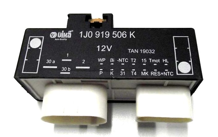

Hűtőventilátor vezérlőSziasztok! Egy kis megerősítésre vagy útbaigazításra kérném fel az autóvillamosságban járatosakat. A kocsi VAG csoportbéli Seat Leon 1.4 16V (manuális klímával). A hűtő ventilátorok közül csak a kisebb kapcsol be de az teljes fordulaton. Nem tudom, hogy mióta nem megy a nagyobb ventilátor de ez most derült ki a klíma kuplung cseréjét követően, hogy csak az egyik ventilátor megy. Azt jól gondolom e, hogy a vezérlő-ben a két relé az külön-külön kapcsolja a ventilátorokat amiket a hűtőbe csavart kettős hőfokkapcsoló kapcsol. Azt akarom kideríteni, hogy miért nem működik a nagy ventilátor. A motorját kipróbáltam és az rendben működik ha 12 volttal megtáplálom. Ezek szerint ha a nagy ventilátor motorja jó (de csatlakoztatva nem kapcsolódik) ennek ellenére csak a kisebbik működik akkor feltételezhetően a vezérlő nagyobbik ventilátorához tartozó relé lehet hibás? A csatlakozások, biztosítékok, vezetékek rendben vannak. Holnap azt tervezem, hogy a hőfokkapcsolóról megpróbálom lehúzni a csatlakozót és azon keresztül direktbe megtáplálom a két sebességet és akkor kiderül, hogy a relének van e baja. Állítólag be szokott égni az érintkezője. A kapcsoló és a csatlakozója nagyon rossz helyen van, nehezen hozzáférhető úgy, hogy ki lehessen oldani a reteszt.![]() Minden segítséget előre is köszönök!
Ma folytattam a "hibakeresést". Sikerült levennem a radiátorban lévő kettős hőfokkapcsolóról a csatlakozót és próbáltam szimulálni a hőmérsékletek által működtetett kapcsolókat egy átkötéssel a stekkerben. Csak a magas fordulatot lehetett az átkötéssel szimulálni az alacsonyat nem. Ez kizárja a hőfokkapcsoló hibát de azt még nem tudom, hogy a vezérlő az hogyan vagy mikor engedélyezi az alacsony fordulatot. A "klímavezérlő" vagy másképpen hűtőventilátor vezérlő a benne lévő két relé az kapcsolja a hozzájuk rendelt motorokat. Ez most azért érdekes a számomra, mert amint említettem eddig csak az egyik a kisebbik ventilátor ment de az is nagy fordulaton. A motor még a hiba keresése óta nem volt beindítva, hogy legalább felmelegedve "szóra lehessen bírni" a vezérlőt, hogy mikor hajlandó kapcsolni a ventilátorokat DE több ezzel a vezérlővel kapcsolatos videó azt mutatja, hogy normál esetben a hőfokkapcsolóban kieszközölt rövid zárral kapcsolni kellene tudni mindkét sebességet. Még az van hátra, hogy próbaúton felmelegíteni a motort, hogy akkor hogyan viselkedik és figyelni a ventilátorokat. Az is bemutatásra került a videókban, hogy ha bekapcsolják a klímát akkor azonnal indul a két ventilátor alacsony fordulaton ... hát majd meglátom.
Addig is ha volna valakinek ezzel kapcsolatosan tapasztalata vagy építő jellegű észrevétele azt szívesen fogadnám, hogy kiderüljön a vezérlőről, hogy jó vagy nem. ![]() Bővebben: Link Bővebben: Link A hozzászólás módosítva: Szept 25, 2025
Most az van, hogy akkor megválaszolgatok magamnak de legalább megoldódott a rejtély. Az az aprócska nem feltűnő ventilátor csatlakozó maradéktalan (3-4 mm) összedugása okozhatta az alacsony fordulat nem működését. A működése a következő lenne. Van egy kisebb és egy nagyobb ventilátor a hűtő mögött elhelyezve. A kisebb ventilátor és a nagy hűtő között ott van a klíma hűtője amit a kis ventilátor hivatott hűteni ha a hőmérséklet eléri a nagy hűtőben az üzemi cca. 90°C-t. A motor nagy hűtőjébe csavart kettős hőfokkapcsoló fogja kiadni a parancsot a hűtőventilátor vezérlőnek, hogy az mikor kapcsolja a kettő ventilátort alacsony ill. magas fordulatra. Az alacsony fordulat akkor aktiválódik amikor a hűtővíz eléri a 97°C-t, ekkor bekapcsol a nagy ventilátor alacsony fordulaton és egészen addig hűt amíg le nem megy a hőmérséklet 87°C-ra, ekkor leáll. Ha a klíma kompresszor bekapcsol azaz meghúz a mágnes kuplungja akkor automatikusan elindul a kis ventilátor de a nagy is csatlakozik hozzá és ekkor mindkettő még alacsony fordulaton forog. Ha a víz hőmérséklete felszökne 102°C-ra akkor mindkét ventilátor maximális aza magas fordulatra vált és ez a folyamat 97°C-ig tart amikor is lekapcsol alacsonyra mindkettő ill. ha a klíma közben kikapcsolásra kerül akkor csak a nagy ventilátor fog tovább hűtést végezni. Azt nem tudom, hogy a kis ventilátornak mennyi az után hűtési ideje, mert, hogy van neki valamennyi amit a vezérlő majd tudni fog.
A hűtővezérlő száma és annak utolsó betűjele az rendkívül fontos, hogy azonos legyen ha cserére kerülne sor. A nálam lévő vezérlő száma: 1J0 919 506 K Ez a vezérlő figyeli ill. kapcsolja a hűtővíz termosztátnál lévő motorhőfok érzékelő (ECT) értékét, kapcsolja a klíma kuplung mágnesét és ellenőrzi (feltétele az előírt értékű nyomás megléte) a klíma rendszerében a nyomást és a ventilátor motorok áramköri kapcsolódását. A hűtő vezérlő működését le lehet ellenőrizni viszonylag egyszerűen ha lehúzzuk a hűtőben lévő hőfokkapcsolóról a hármas stekkert és abban a Piros szál a direkt 12V. A magas fordulat az a Piros-Sárga szálon egy rövidzárral a Pirosról azonnal maximális fordulatra kapcsolnak a ventilátorok HA a motorok és a relék jók. Az alacsony sebességhez gyújtást kell kapcsolni (nem indítani) és a Pirosról a Piros-Fehérre kell a rövidzár, hogy az alacsony fordulat is kipróbálható legyen. A többi, hűtőrendszerrel kapcsolatos meghibásodásokról nem írok amik ezen a vezérlőn kívül esnek. Gondolok itt a termosztát, klíma nyomáshiány, klíma tengelykapcsoló (kuplung) és a hőfokkapcsoló.
Szerintem nem teljesen úgy működik a rendszer, mint ahogy te írod. Tudomásom szerint a két ventilátor egyszerre megy, akár kicsi a fordulat, akár a nyagyobbik fordulaton. A klíma és a vízhűtő egymás mögött helyezkednek el, elöl van a klíma. Kb egyforma méretűek. Azért kapcsol be együtt a két venti, hogy a hűtők teljes felületén átszívja a levegőt, jobb legyen a hatásfok.
Szia! Hát ennyire figyeltem meg jól.
Igazad van, hogy a klíma hűtő az elöl van és a mérete is megegyezik a vízhűtőével. Ezt viszont amit a ventilátorok működéséről írsz azt vártam, hogy valaki mondjon valami útbaigazítót, hogy mi a helyes sorrend vagy együttműködés. Azt nem tudtam megvárni, hogy a hűtővíz annyira felmelegedjen, hogy a ventilátorok bekapcsoljanak. A Leonban a hőfokkapcsoló értékei 95/84°C az alacsony fordulathoz tartozó limitek a magashoz pedig 102/91°C. Annyit tudtam kipróbálni, hogy ha bekapcsoltam üzem meleg motornál a klímát akkor azonnal bekapcsoltak a ventilátorok alacsony fordulattal és ha kinyomtam akkor leálltak (a vízhőfok a műszerfali órán 90°C-n állt). Köszönöm a helyreigazítást!
Arra esetleg volna valami magyarázat, hogy miért kisebb az egyik ventilátor?
Pontosan nem tudom, hogy miért nem egyforma a méretük, de én arra gondolok, hogy így nagyobb felületet fed le, mint két egyforma méretű. VW csoportnál G4 től fölfele, amiben 2 ventilátor van, ott mindegyikben így van.
