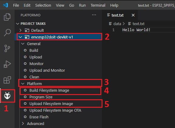

(#) emyke hozzászólása Sze, 19:16 /
YADE-C64
A GitHubon van egy érdekes szerkezet, amit megépítettem, de nem működik.
https://github.com/arjenv/YADE-C64
A Visual Studio Code jól lefordítja a projektet. 2 módosítást végeztem a platformio.ini fájlban:
upload_protocol = espota lecseréltem upload_protocol = esptool-ra és a
upload_port = 192.168.1.11 sort kikommenteltem.
Csak így tudtam USB-n letölteni. Úgy gondolom, hogy az OTA letöltéshez kell valami előzetes firmwarenek lenni rajta, ez így nem működött.
A módosításokkal szépen letölti a programot és mobiltelefonon ill. táblagépen szépen megjelenik az eszköz a wifi eszközök között YADE WiFiManager néven. A csatlakozás is megtörténik rendben. Viszont a következő lépés az, hogy 192.168.4.1 címet beírva a böngészőbe be kellene tölteni egy Wifi konfigurációs oldalt. Ez viszont nem történik meg. Semmit nem tölt be. Itt elakadtam.
Nagyon egyszerű az áramkör, de 95%-ig biztos vagyok benne, hogy az áramkör megépítése nélkül is a csatlakozásnak működni kell egy ESP8266-on. Ha valakinek van kedve, ideje próbálkozni, azt megköszönöm. Nem vagyok ESP guru, de néhány apróbb kódot írtam már.

(#) Taki33 válasza emyke hozzászólására (») Csü, 15:40 / 1
A Data könyvtár tartalmát külön fel kell tölteni az ESP-re.
A feltöltés menete:
1. Az oldalsávon klikk a PlatformIO ikonra.
2. Lenyitod a boardod neve szerinti fület
3. Ott lenyitod a Platform fület
4. Klikk a Build Filesystem Image menüre (ekkor lefordítja a Data könyvtár tartalmát)
5. Csatlakoztatod az ESP-t az USB porthoz és klikk a Upload Filesystem Image menüre
(#) lalca válasza Taki33 hozzászólására (») Csü, 16:42 /
Én is ezt akartam írni. Kiváncsiságból leforgattam, működik.

(#) emyke válasza Taki33 hozzászólására (») Pé, 14:47 /
Tökéletes válasz, sikerült beüzemelnem, köszönöm!
Úgy látom, hogy ez a projekt még nagyon kezdetleges állapotban van, kevés TAP fájlt sikerült eddig betöltenem a C64-re, de néhányat sikerült. A wifi kapcsolat most már működik. Sok érdekes beállítása van, amihez írhatna a szerző valami dokumentációt, de mindegy, innen már boldogulok. Csak kíváncsiságból próbáltam ki, mert vannak benne érdekes dolgok.
