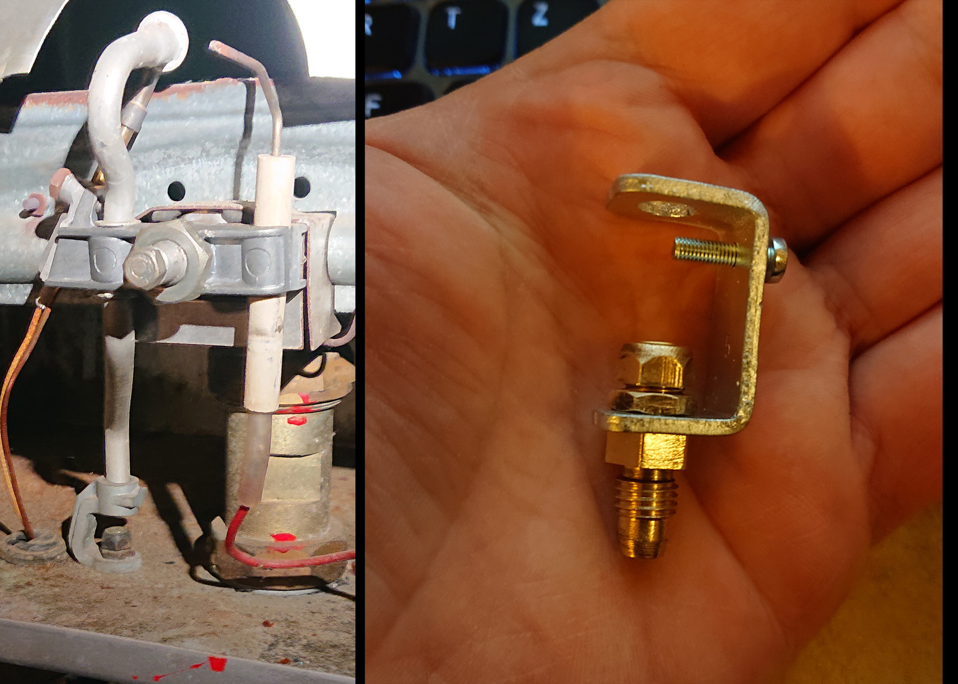

(#) nagyben válasza user1914 hozzászólására (») Nov 19, 2025 /
user1914: nem lehet az alucsövet lejjebb tenni, fix karmocskák vannak rajta annál a résznél, ahol befogatod a piézóval együtt. (csatoltam róla képet)
uniman: bizonyíték
Jó sok keresgéléssel, de ezen az egy helyen találtam zc18-hoz való rugós alucsövet.
Lehet ilyenre kellene lecserélnem az alucsövet, és akkor a gányolt rugós megoldás szükségtelenné válna?

Köszi a bizonyítékot... Az oldalán van egy lyuk. A tiéden is?
Még egy valamit nem láttunk, az őrlángcső alsó végének csatlakozását... Bővebben: Link

(#) nagyben válasza uniman hozzászólására (») Nov 19, 2025 /
Itt van róla egy kép a régi beépítettről, illetve az újról, amit most bontottam ki, ma hozta a futár.
Az enyémen sincs lyuk, de most hogy látom az új fúvókát, abban van egy rögzítő csavar, ami a régiben nincs, gyanítom az megy bele a lyukba, de csak annyira, hogy segítsen tartani a pozíciót.
Ez egyébként a komplett fúvóka tartóval, lehet az egyes elemeit külön is venni pár forintért, de mivel ez is filléres tétel, inkább rendeltem kompletten.
Jól látszik a technikai (vissza)fejlődés. A gyári az még öntvény, ott van elég magassága a tartónak, hogy pozicionálja a cső alját.
Az új egy hajlított vasdarab csavarral.... grrr....
