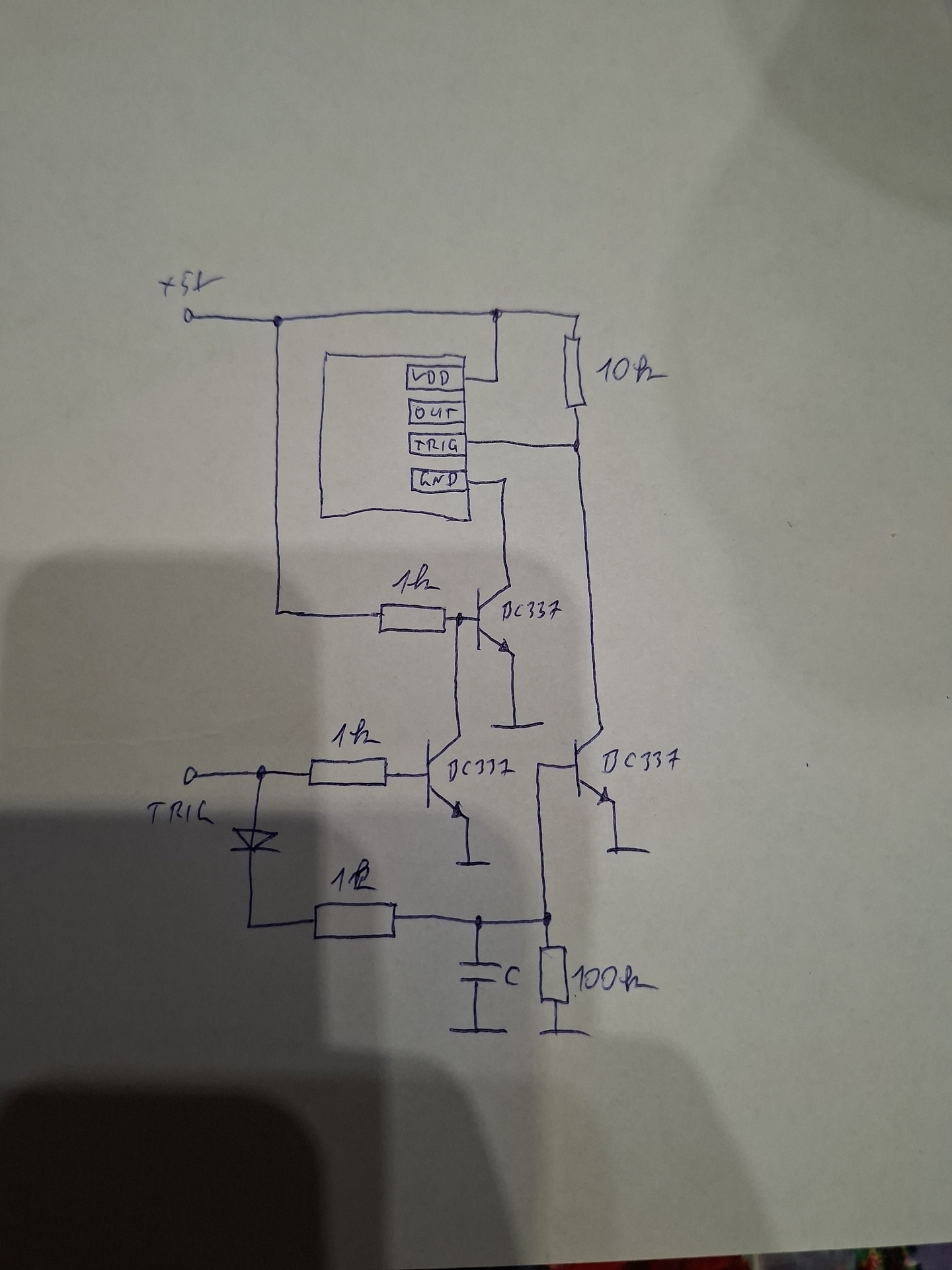

Köszönöm szépen! Nagyon elegáns megoldás!
(Elírtad itt, R4 intézi a töltést és nem R5)
IdőzítőÜdv kolegák!Bár szorosan nem 555 IC de a C005 timer áramkörről szeretnék érdeklődni ami a hestoreban is kapható. Alapvetően nem retriggerelhető viszont nagyon egyszerű módja a 6-8 órás időzítésnek. Arra lennék kíváncsi ti hogyan tennétek retriggerelhetővé? Trigger jel érkezésekor vegyem el a tápot hogy resetelődhessen? Az lenne a cél hogy mindig a legutóbbi triggertől időzítsen akkor is ha az előző időzítése még nem járt le.

Fix 6 órás időzítést szeretnék ami életben tart egy ledet villogtató astabil áramkört. Az lenne a lényeg hogy ha újabb trigger van az időzítés alatt akkor újra indul és ahhoz képest kell eltelnie a 6 órának. Ha most 5óra 55 perc vagy éppen 6 óra 5 percig tart az időzítés simán belefér a szórás.

A napokban megírtam a C-MOS, órajellel működtethető számláncokról, aztán nem küldtem el, de az egyik Kolléga már szóba hozta. Ezeknek az IC-knek van reset bemenetük is, az időnkénti kapcsolás hosszabbító impulzust egy tranzisztorral ellátva bekötni és kész a holmi. A kívánt időpontot diódákkal ki lehet kapuzni a működtető kimenetre, így igen hosszú időzítéseket lehet beállítani.

Elnézést kérek a pontatlan fogalmazásért! Esetleg a 4541 et szemléltetnétek egy rajzzal hogy kb hogyan kellene megoldanom? Láttam már vele jó kapcsolásokat de még tanulmányozom.
Had ne keresgéljek, rajzoljak...A 4541 nem igazán jó, valamelyik olyan IC kellene, aminek van órajel képző része is. Mivel bekapcsoláskor és az időzítés végéig L szinten van az alkalmas kimenet(ek) így invertálni érdemes a kimenetet, hogy bekapcsolás pillanatában elkezdődjön az illető további elektronikus kapcsoló, miegyéb működni. Most nem tudom, valószínű a számláló IC-k reset bemenete L szintre aktív, az ide kötött felhúzó ellenállás egy N-es tranzisztor kollektorára kötve a bázisra jutó pozitív impulzus lenullázza a számláncot, újraindítja az időzítést, számlálást.
Majd a tanult Kollégák kijavítják a mondandómat, vagy pontosítanak... Én szeretem az egyszerűséget, egy 4017-et egy sima villogó leddel láttam el órajellel. Régen volt...UI: Elnéztem, a 4541 jó lehet. Sosem használtam, de az nem számít... A hozzászólás módosítva: Nov 29, 2025
A 4541 tökéletes. Ráteszi azt a két ellenállást, egy kondit. Az alapkapcsolás szerint bekötve, az osztási arány legnagyobbra állítva, ha cmos áramkörrel vezérli, annak a kimenete a reset lábra. Ennél kevesebb alkatrész szinte a mikrovezérlőhözt sem kell.
A kapcsolás az 5.oldalon a többi csak kiegészítés. A hozzászólás módosítva: Nov 29, 2025
Egy ilyen hosszú időzítés már nem olyan egyszerű, a C005 timer panel erre is jó lehet. Időzítés tartománya: 2s...1000h
Itt megtalálod.
8x szorzónál kb. 9,1MΩ kell, vagy trimmerrel beállítasz 42,2s-et egyszeres szorzónál egy 150kΩ+100kΩ trimmerrel, ha meg van, átállítod 512-es szorzóra. Tápfeszültség 4,5V.
