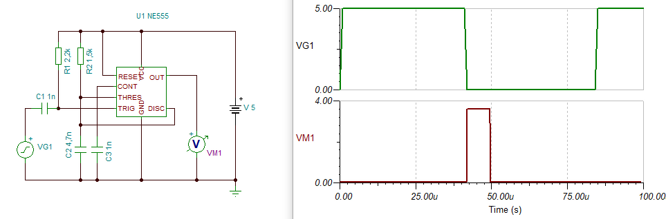

(#) bencikusz hozzászólása 14:40 /
555 Időzítés 20µs-ra
Kedves Kollégák!
Egy olyan kérdés merült fel az 555 IC-vel kapcsolatban, hogy megoldható-e a következő feladat:
Egy lefutó él hatására 20 µs-ot időzít (monostabil üzem).
Fontos hogy élvezérlet legyen, tehát ha lent marad a vezérlőjel, akkor is 20 µs után kapcsoljon ki a kimenet.
Előre is köszönöm!
A hozzászólás módosítva: 14:40
(#) proli007 válasza bencikusz hozzászólására (») 14:57 /
Megvalósítható. Mivel az 555 nem élvezérelt, differenciálni kell a bemeneti jelet.
De így a vezérlő jelnek meredeknek kell lenni, hogy 10us alatt legyen a differenciáló tag.
