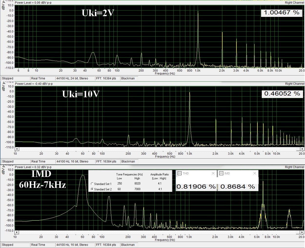

Csak mellékesen mivel máshol szóba került, beteszem ide is a saját után épített darcilom (NHB-108) spectralab-os THD/IMD mérését. Az a 0,46% meg 1% bizony már a füllel jól hallható szint. Mint mondjuk csövesnél a 3-4%. Ettől azért a 78'-as Sansui fényévekkel jobb, legalábbis mérve, hallani még mindig nem hallottam.

Na de nem ez a lényeg. A 10V-os 10kHz-es kimenőjel tortyintása ugyan félvezetős léptékkel mérve sok, na de milyen lehet a spektruma ami nem látszik, mert a hangkártya csak 20kHz-ig mér? Mert az 1kHz-es spektrumkép olyan, amilyet még csöves erősítők sem tudnak! Szépen csökkenő páros harmonikusok, a páratlan harmonikusok gyakorlatilag -100dB alatt vannak mind, és majdnem 30dB szintkülönbség van a második és harmadik harmonikus szintje között, ugye előbbi javára. Méregettem elég sok félvezetős erősítőt, ugye, azok közös ismérve a fordított spektrumkép, azaz minden esetben magasabb szintűek a páratlan harmonikusok (talán azért szólnak úgy, ahogy, nem tudom).Az eddigiek alapján ennek a végfoknak kötelező lesz gyönyörűen szólnia, talán még sokkal zeneibben és szerethetőbben mint bármelyik csöves. De akár tévedhetek is, majd kiderül...
A páros harmonikusok általában szimmetria hibákra vezethetők vissza - vagy fordított gondolatmenettel: ha tudatosan törekszünk a szimmetriára, akkor a páros harmonikusok nagy része kioltódik. Tipikus példa a hídkapcsolású erősítők (ha jól vannak megvalósítva), a páros harmonikusok kisebbek lesznek a hidalás miatt (mint hidalás nélküli verzióban), a páratlan harmonikusok viszont nem.
A csövesekre, főleg SE módban jellemző, hogy páros harmonikusból van több, de a csövek négyzetes karakterisztikája is ezt erősíti. Míg a szimmetrikus kapcsolásoknál ez már kevésbé igaz - és ezeknek más is a jellemző hangkaraktere. A THD mérések: természetesen az a jó ha alacsony, de önmagában ez még nem elég a jó hangzáshoz. A modulációs torzításokra, TIM-re, fázishibákra, sokkal érzékenyebb az emberi fül, ezek sokkal zavaróbbak mint a harmonikus torzítás - de azért általában van összefüggés a THD és az IMD között. Amit mértél, az az erősítő már érdemes arra, hogy meghallgasd, remélem beválik. TG barátommal mi is terveztünk egy erősítőt, ami még nincs kész, de egy prototípus már tesztelve lett: Bővebben: Link 20uV alatti a kimeneti zaj, és 0,001% alatti THD+N, 9V RMS kimenő fesz mellett. Szimulátorban persze sokkal jobb volt, de a gyakorlatban sem tűnik rossznak. A hozzászólás módosítva: Nov 20, 2025
Nem törekszem sem a szimmetriára sem a nagyon alacsony torzításra, mert az olyan erősítők nem szólnak jól. Csövesben is az SE/PP tekintetében az SE volt az szerintem ami hallgatásra érdemes. Volt EL84 PP-m régebben, meg Primaluna-m is (az is PP), annak 1 millió felett van a bolti új ára, örültem hogy megszabadultam tőle, pedig abban vannak olyan dolgok ami egyik másikban sem volt, adaptív auto bias meg egyebek.
