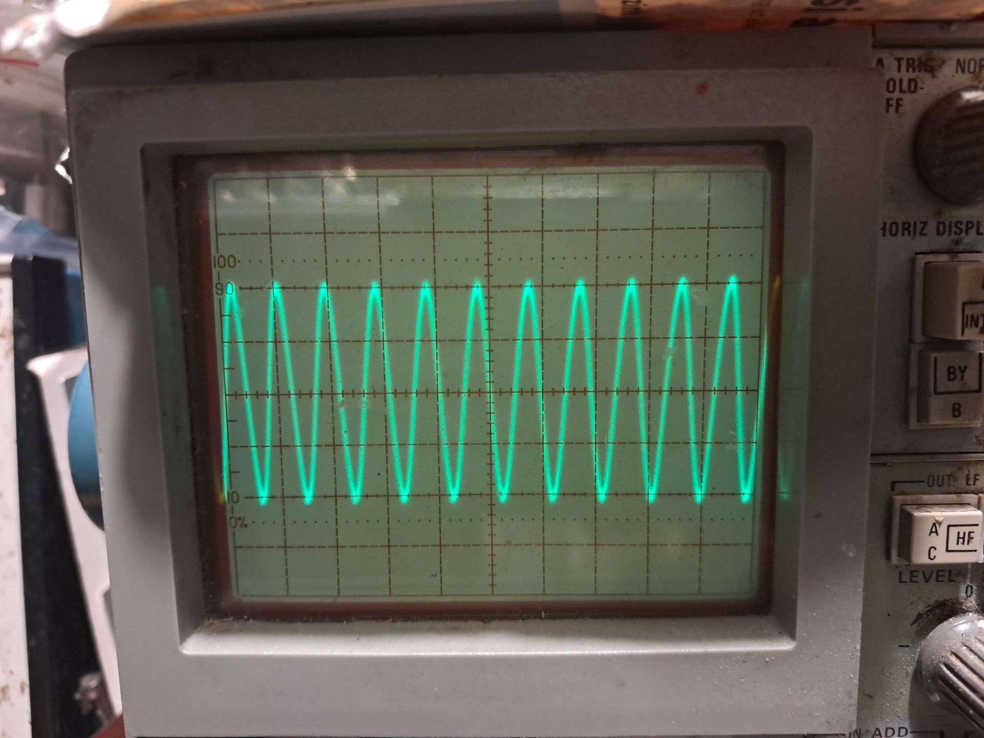

(#) Ge Lee válasza tunerman hozzászólására (») Nov 26, 2025 / 1
Összedobtam délelőtt egy kis Clapp oszcit a jfet-tel. Az eredmény, egyik lábkiosztásban 19,863MHz és 109mV RMS, megfordítva a D-S-t pedig 19,866MHz és 108mV RMS. Tulajdonképpen a szkóp mérési hibáján belül van. Ennyit erről.
Egyébként, érdemes az oszcillátor bekapcsolása után várni néhány percet mire beáll minden, mert addig folyamatosan másznak a paraméterek. Aztán miután megvártam míg beállt, nem lett különbség a két bekötésben. Próbáltam azóta 100kHz-en is kapacitást mérni, az sem vezetett eredményre mert az is egyforma volt mindkét láb felé.
Ahogy elnézem, elég nagy a neten is a keveredés, állítólag a gyári adatlap sem jó, bár nem tudom mi alapján nem jó, amikor nincs odaírva az adatlapra sem, hogy alul vagy felülnézetben van.
Viszont, a saját méréseim az erősítőben, meg az, hogy gyárt valamelyik cég hozzá adapter nyákot is azt erősíti meg, hogy a jobb lába a source. Guglival lefordítottam az adapter mellé írt infó egy részét, az is beszédes. Na megyek oszt hallgatom tovább...

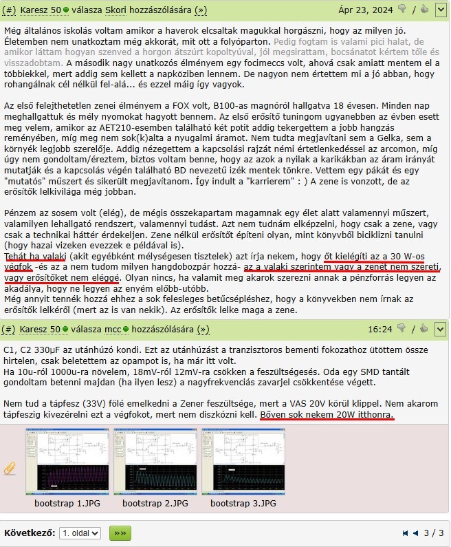

(#) Karesz 50 válasza Ge Lee hozzászólására (») Dec 11, 2025 2 / 2
Csak félve kérdezem meg, hogy most mit üzensz azoknak akik a múltkor (nem is olyan rég) vakon megbíztak benned és megvették a világ legjobb erősítőjét, a Harman Kardon-t?
Amúgy teljesen igazad van, ebbe sem kellenek Allen Bradley ellenállások, kár volna azokat a
2 Ft-os szénrétegeket kidobni. Komolyabb tápegységet (csatlakozót, vezetéket) meg csak azok használnak akik szeretik a pénzüket a szemétre szórni. Gratulálok és csak így tovább! : )

Nem kell félni, elvesztettem a fogadást. Fogadtam valakivel, hogy amint beteszem ide a Sansui-s dolgot, egyből elkezded majd fikázni. Nem lett igazam, sokkal több idő kellett hozzá.
Na szóval. Három emberről tudok, aki HK-t vett azóta amióta írtam róla, egyik sem írta, hogy megbánta volna. De tovább is megyek. Ide nem fogom kitenni, de ha érdekel, a nick-je kitakarásával elküldöm neked email-ben hogy mit írt az egyik, miután végig járta az idei pesti hifi show-t. Valami olyat írt az egyik kiállító termékére, hogy jé, ez pont ugyanúgy szól mint otthon a HK (csak többszázszoros árért).
Aztán, hogy mit üzenek. Aki megvette annak már semmit, mert vagy tetszik neki vagy nem, de ez ugyanígy igaz akkor is, ha 5 millióért vesz valamit. A másik, hogy amiket manapság árulnak használtan itt-ott, mondjuk úgy 300 ezerig bármelyik mellé nyugodtan oda teheti, mert elég sokat meghallgattam ebben az árkategóriában, de a magasabban is, csövest is, félvezetőst is, de tudok mondani olyan McIntosh hibridet is ha eszembe jut a pontos típus ami mellé szintén, pedig használtan az is vagy 2 millió. De, a Flow One sem biztos hogy jobban kellene nekem mint ezek, pedig az is 3 millió.
Amit még üzenek. Ha valaki azt kérdezné tőlem, hogy melyiken hallgatnám meg a kedvenc zenémet, akkor azt válaszolnám rá, hogy a HK-n. De ha azt kérdezné, hogy melyik erősítőt hallgatnám reggeltől estig egyfolytában, arra meg azt válaszolnám hogy a Sansui-t.
És amit még üzennék annak a tartalma el van rejtve a képeken is, alá is van húzva. Mielőtt megint üldözési mániád lenne, a képeket nem én csináltam, a tartalmait nem én keresgettem mert kisebb gondom is nagyobb annál, úgy kaptam őket. Arra próbál rávilágítani, hogy tulajdonképpen mindent leírtál már, meg annak az ellenkezőjét is ugyanúgy, természetesen mindegyiket egyfajta szentírásként, csak ezt a két képet kaptam, de az illető sokkal többet gyűjtögetett ennél.
Végül, aki HK-t vett és nem tetszik neki annak azt üzenem, vegyen tőled (vagy építsen) jétékburgumalohabélohacéloha izét, vegyen bele 30 ezer forintos elkókat (amiből kell 4db), meg 100 ezerért toroidot (nem lenne baj ha ezüsttel van tekerve), aztán ha mégis netán ilyen géphangja, meg már már ilyen fémesen túlfeszített pattogós mélyei lennének, vagy valami olyasmi amitől sokan menekültek a csöves világba, akkor vonja le majd belőle a tanulságot.

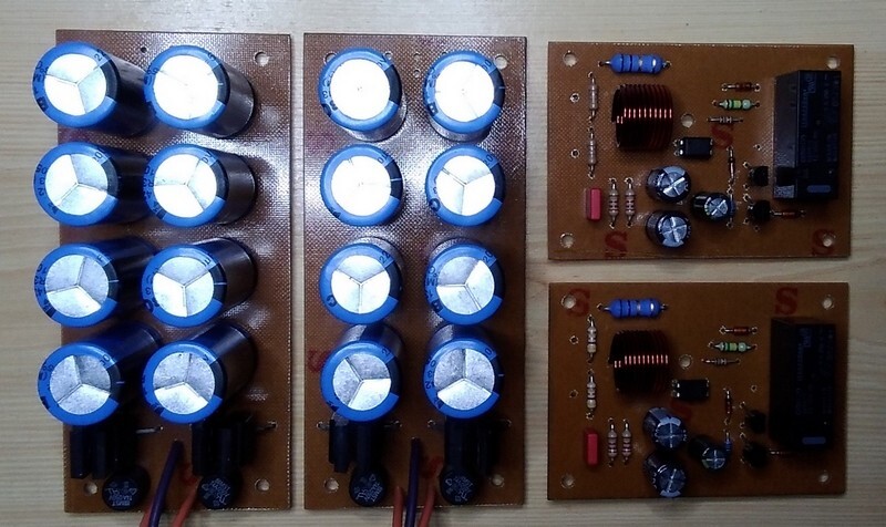

(#) Ge Lee válasza Ge Lee hozzászólására (») Jan 22, 2026 /
Lépésről lépésre haladok mert a nyákon is kellett még alkatrészeket csereberélni, helitrimmert berakni stb. Lassan készülget a táp is és a hangszóróvédő/koppanásgátló is. A végső elrendezés nem tudom még milyen lesz, mert a lehetőségek egyike sem tetszik. A 2db borda a végfokokkal a doboz két oldalán lenne jó, de akkor távol lesz egymástól a két csatorna RCA-ja amit nem akarok. Tudom, belül meg lehet toldani dróttal valamelyik felét, de azt sem akarom. Meg köztük kéne elvezetni a kimeneteket és a hálózati kábelt is, azt sem akarom.
Van egy egybebordám de azt meg a doboz tetejére kéne tenni fektetve, viszont úgy nem jár rendesen a levegő a bordák közt. Mondjuk nem lesz hajtva, úgyhogy ez nem akkora gond.
(#) mcc válasza Ge Lee hozzászólására (») Jan 22, 2026 /
Optocsatolós a védelem?

(#) Ge Lee válasza mcc hozzászólására (») Jan 23, 2026 / 1
Igen.
A hangszóróvédelem valódi hiba esetén viszont csak egyszer használatos (utána relét kell cserélni mert beég). Játszogattam kicsit egy régebbi relével. Amelyiknél van megadva DC-re is paraméter, nem véletlen az a 30V/5A. Tehát, egy +/-30V tápfeszültségű, 16 ohmos dobozt tudnak ezek az általános relék akár több alkalommal megvédeni, az más kérdés, hogy a szikrától mennyire sérülnek vagy sem az érintkező felületek.
Fogtam egy 6Ω körüli terhelést és rákötöttem a relén keresztül a labortápra. A tápom +/-42V, ha valamelyik végtranyó zárlatba megy akkor ez a 42V kerül ki a kimenetre és a hangszóróra aminek a DC ellenállása 6 egész valamennyi Ω.
- 15V-2,5A , semmi gond, bontáskor nincs szemmel látható szikra a pogácsák között
- 20V-3,3A , már van egy kisebb pontszerű szikra
- 25V-4,2A , már nagyobb ez a szikra
- 35V-5,7A , sokkal nagyobb méretű, gömbszerű a szikra
- 40V-6,6A , bontáskor már nem alszik ki az ív
Megismételtem nagyobb ellenállással, 40V-on 4,2A folyt, itt sem aludt már ki bontáskor az ív.
Megmértem a védelmet is, csak a pendrive elnyelte a képet, egyik sugár a hibajelen a másik a relé nyugvó érintkezőjén, ott akkor volt jel ha már a relé bontott, kb. 40ms alatt bont el a relé a hibajelre és zárja rövidre a nyugvó érintkező a hangszórót.
