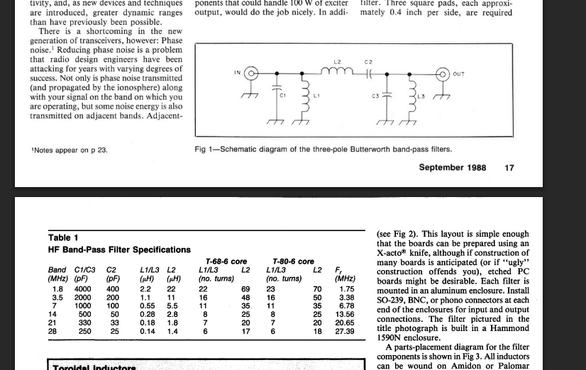

Az alább mellékelt képen lévő szűrőt szeretném megépíteni. A youtubon találtam egy videót ahol egy szignál generátorral és egy digitális szkóppal meg lehet valósítani a mérést. Van egy siglent sdg810 generátorom ami tud sweepet 10Mhz-ig. Összeraktam a szűrőt majd rákötöttem a szignált és szkópot.
A szkópom egy siglent SDS 1202XE.
A szignálon a következőket állítottam be:
signal: sinus
sweep time: 1ms
swp start freq: 6Mhz
swp stop freq: 8Mhz
Ampl: 1V
A szkóppal rácsatlakoztam a szűrő kimenetére de semmit nem látok amikor elindítom a szignált.
A szűrő L1 tekercse levezeti a testpontra a jelet de akkor hogyan tudom megmérni?

(#) Gafly válasza BLY94A hozzászólására (») Feb 18, 2026 / 3
Rettenetesen gyorsnak találom az 1 ms sweep időt...
(#) sdrlab válasza BLY94A hozzászólására (») Feb 18, 2026 / 2
Először nézd meg szűrő nélkül a generátorod jelét. Állítsd be jól a szkópot ehhez a jelszinthez. Utána kösd be közé a szűrőt.
Ja és ne felejtsd el a (feltehetően 50 Ohmos) szűrő kimenetén a lezáró ellenállást se....
Az L1/C1-L3/C3 csak azokat a jeleket vezeti le a föld felé, amiket nem kell a szűrőnek áteresztenie...
