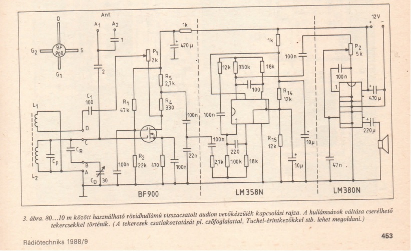

Talán elég korán ér a hír. Üdv: Gábor Gm300Sziasztok. Van egy gm300 Motorola rádióm, amivel az a gondom, hogy halk. Bekapcsoláskor a pittyenő hang, vagy a felületi gombok nyomkodásakor ugyanúgy a pittyenő hang hallani hogy hangos, erőteljes. De amikor már a vételt hallgatom, eléggé halk.Amatőr vevőSziasztok! Megépíteném az alábbi kapcsolást. Azt szeretném kérdezni, hogy melyik sávban forgalmaznak leginkább manapság a rádióamatőrök, melyik sávra érdemes megépíteni? Köszönöm!
7MHz-et javaslom. Télen, nyáron, nappal és éjjel is él. Viszonylag stabilra lehet építeni ezen a frekvencián.
Klassz. Ebben az időszakban délutántól a 14 mega is elég megbízhatóan jó.
