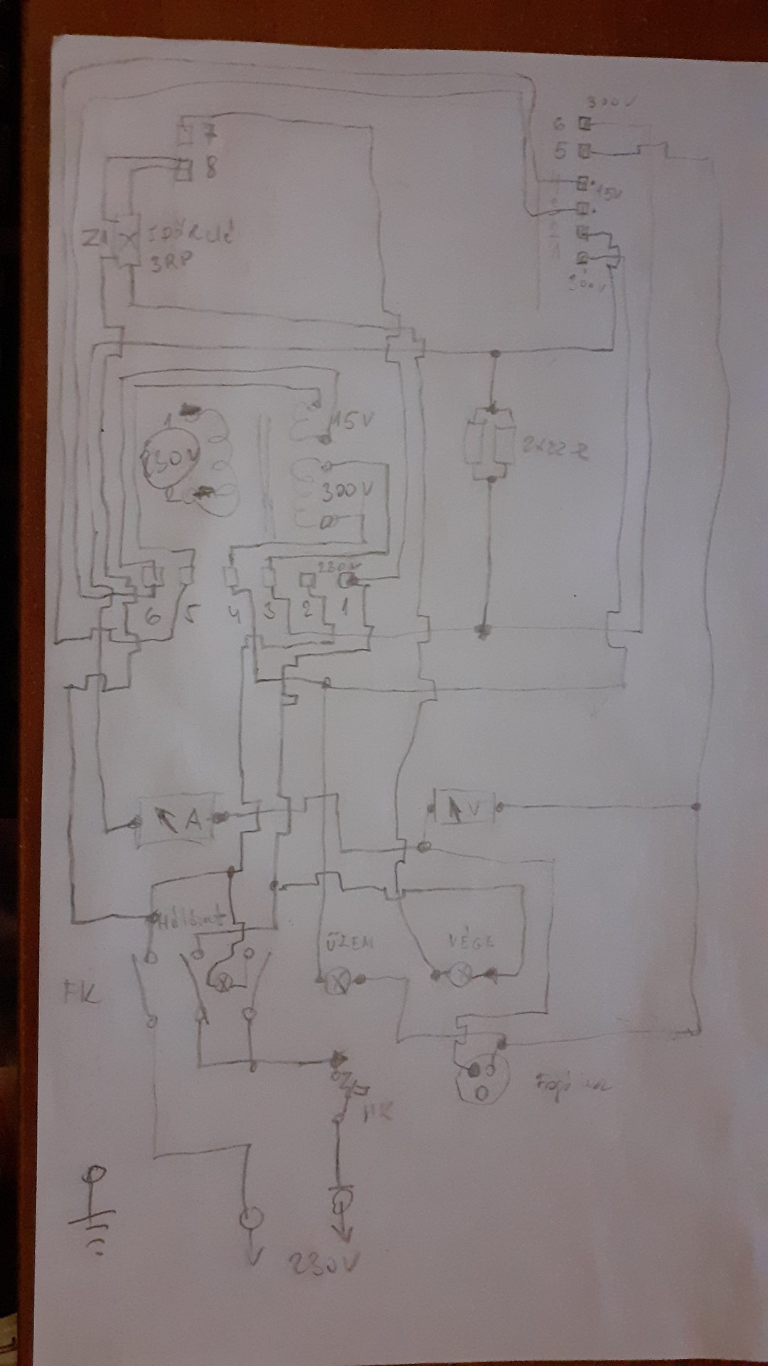

A 7-8 útja újra átnézve, de csak közvetlen az időrelénél volt tévesztés, 2-póusú a működésben, de van két szabad üres bekötési pont rajta. A működésben nem befolyásolja a kábítót, csak az idő lejárta után jelez.

Köszönöm szépen. Megpróbálom utánépíteni a kapcsolást. Jónak tűnik, de egy új panelt készítek, mert a régi panelt vastag lakkréteg borítja. Forrasztáskor pedig a fólia is leválik a panelról.

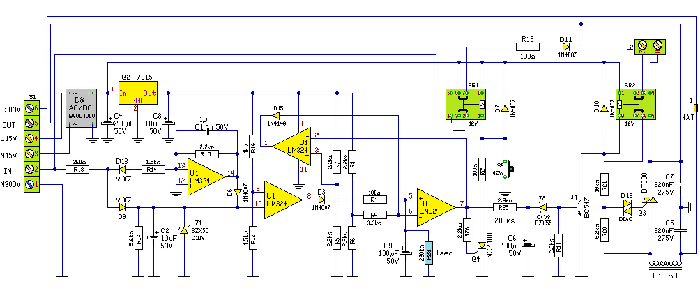

Hello! Kíváncsi vagyok, majd mire jutsz vele. Én még a 10 ohm-os ellenállást nem látom hogy jó helyen lenne. Mindenesetre én is megterveztem a panelt, sőt egy egész más változatot is, ami nem 324-el készült.. Jó munkát!

A párhuzamos 2x22 ohm-os ellenállás a panel 2-6 pontjaira van kötve ( legalább 10X átnéztem, a kötegelőket levágtam és a vezetékeket kézben tartva ellenőriztem).
A most közölt rajzon nem látom feltüntetve az ellenállásokat.
Vagy sönt ként volt benne vagy, talán lágy indításként ?
Ahova kötve van egyik sem valószínű.
A nagy trafót is kivettem a dobozból és mellette egy típusra vonatkozó lemez volt EFA 28 B-50 . GmbH & Co.
(#) proli007 válasza moele hozzászólására (») Aug 27, 2024 /
Ha sönt alatt az árammérő söntjét érted, akkor azzal kellene párhuzamosan lennie.
Ha áramkorlátozás lenne a szerepe, akkor a trafó 300V-os tekercsével kellene valahol sorba lennie, pld. a panel 1 vagy 6-os pontjával sorba, esetleg az 5-ös és a kábítófogó közötti szakaszon..
Ha a 2-es 6-os között van, akkor a 300V-ot bevezetné a bemenetre. De ennek mi értelme lenne? Hiszen a triac-os kapcsoló, a 6-5 pont között van.
Egyszóval nem értem a működését és helyét. Béla lerajzolta a működés lehetséges formáját, én sem tudom máshogy elképzelni. Te pedig változatlan állítod hogy ez így működött, csak meghibásodott. Na ez számomra antagonisztikus ellentét.

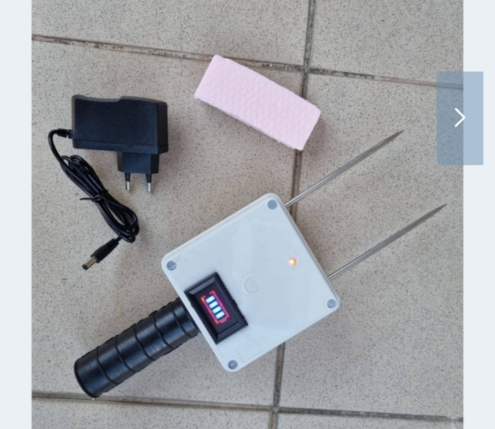

(#) toncy válasza Galkop hozzászólására (») Nov 7, 2025 /
Sziasztok, meg talaltam a kapcsolasi rajzat ennek a full markolatba epitheto kabitonak. az illeto zold/szurke szinu ferrit gyurut hasznalt. a nem a legjobb roman tudasomnak koszonhetoen, ugy ertelmeztem, hogy a zold ferrittel 300mA-el kevesebbet fogyasztott a dolog.
A szerzo uzenete(google translate-el):
"Ebben az inverterben a MOSFET-ek egyáltalán nem melegszenek fel, a transzformátor is alig melegszik fel hosszú idő után 100 W-os terhelés mellett. Próbáltam U+U magokkal, de a felvett áram magas volt, nem voltak megfelelő magjaim, feltekercseltem az egyik kapcsolóüzemű forrást, és az jól működött, de kicsit nagyobb volt, és a keskeny vezetékezés nem jött ki ahhoz, hogy egy elfogadható méretű házban használhassam.
A ferrit színét illetően a zöld segít az inverternek 300 mA-rel kevesebbet fogyasztani. Amikor megadtam a ferritmagok színét, szerintem jobb lett volna azt mondani, hogy ne használjuk a sárga magokat.
Sok sikert az építéshez."
Ja es az 555-ot az aksikrol taplalja.

(#) deak francis válasza toncy hozzászólására (») Pé, 12:40 /
Szia. Vajon a ferritgyűrűnek milyen átmérője van ? A derótok vastagsága?

(#) deak francis válasza ferci hozzászólására (») Pé, 14:21 /
BÚÉK! Így van! Csak gondoltam a " toncy" kollégának több infó van a bírtokában....
(#) deak francis válasza deak francis hozzászólására (») Vas, 11:13 /
A bekarikázott (kék) ferritgyűrűről tud-e valaki -valamit. Belső,külső átmérő,derót vastagságok?
A másik dolog meg a 100mH tekercs(piros) ,az egy külső alkatrész avagy az is a ferritgyűrűre van tekerve?
