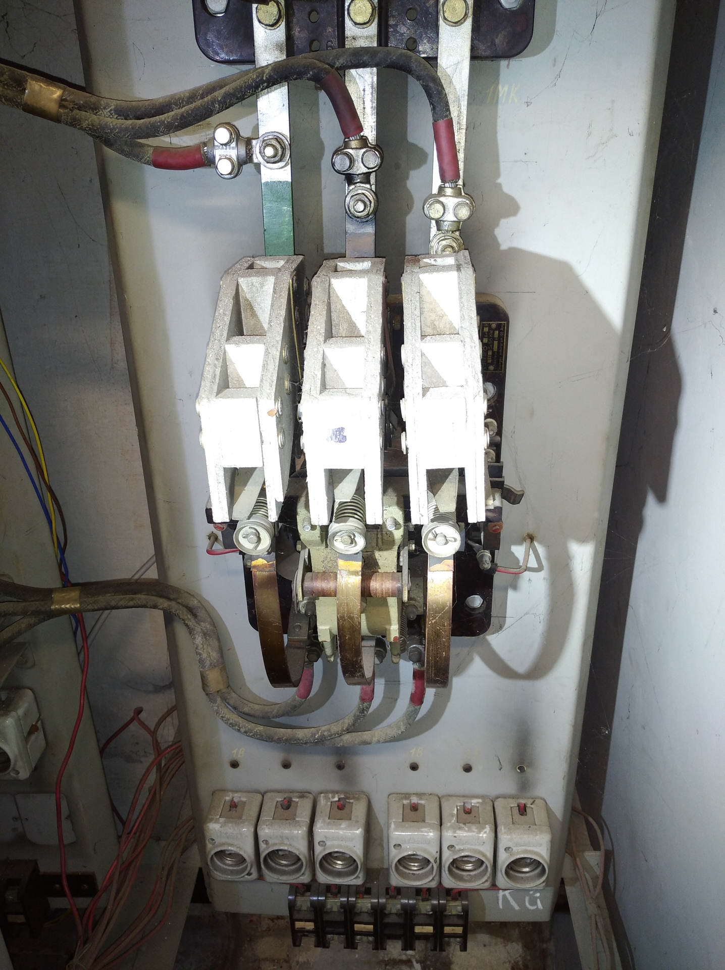

(#) elektroncso válasza Atis57 hozzászólására (») Vas, 22:06 / 2
Márkákról, tapasztalatról egy kicsit. Tudok olyan vezérlés szekrényről, amiben több tucat Tracon relé meg mágneskapcsoló működik, az átadás óta eltelt 5 év óta hiba nélkül, pedig napi szinten üzemben van, elég sok kapcsolási számmal (ipari légkezelőt vezérel). De volt "szerencsém" olyan Eaton mágneskapcsolóhoz aminek a tekercse fél óra üzem alatt szétégett, megreklamáltuk, mint a forgalmazótól megtudtuk az Eatontól kiment egy hibás széria amibe 230V DC tekercs került, csak éppen a szitázás volt AC... persze cserélték. De Siemensből is volt a kezeim között olyan 160A-es kompakt megszakító amiből kifelejtették az összeszereléskor a mozgó érintkezőket, mink meg csak néztünk beüzemeléskor hogy be van kapcsolva mégsem jut át rajta az áram. Na abból volt is botrány, mert elvileg darabellenőrzés van, vajon a hiányos hogyan jutott át...
Szóval bármilyen márkában rá lehet futni hibás darabra sajnos.
„Te veszélyesnek itéled , tehát ne csináld.”
Nem is csinálom, mert elfedünk vele egy kezdődő hibát. A hibákat kijavítani kell, nem elfedni. Sok kapcsolót, mágneskapcsolót javítottam már mert elég sok régi gépet kell üzemben tartanom nap mint nap és bizony sok végállás- vagy működtetőkapcsoló nem kiváltható (mechanikusan) újakkal, ott bizony van hogy órákig is elvagyok egy egy apróra szétszedett alkatrésszel mire precízen kitakarítom, felpolírozom stb. Tehát nem annak vagyok ellenére hogy a régit megjavítsa, hanem annak, hogy elfedjünk egy hibát.

(#) elektroncso válasza Atis57 hozzászólására (») Vas, 23:26 2 /
Csak érdekességképpen, munkahelyemen fotóztam. Ez a konkrét példány már nincs de a tesója még üzemben van.

(#) Atis57 válasza elektroncso hozzászólására (») 13:31 /
De rég láttam ilyen K91X kapcsolót ---némelyik DCre is alkalmas volt.
