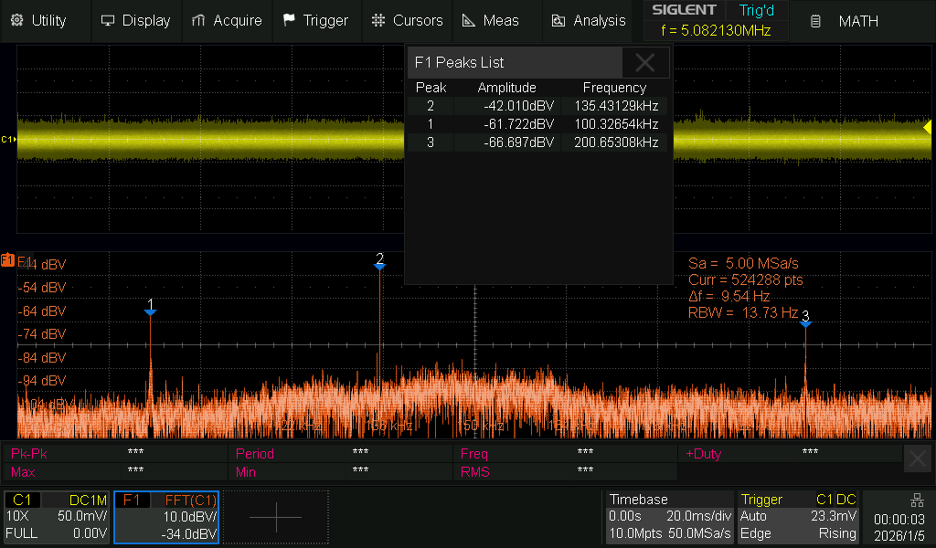

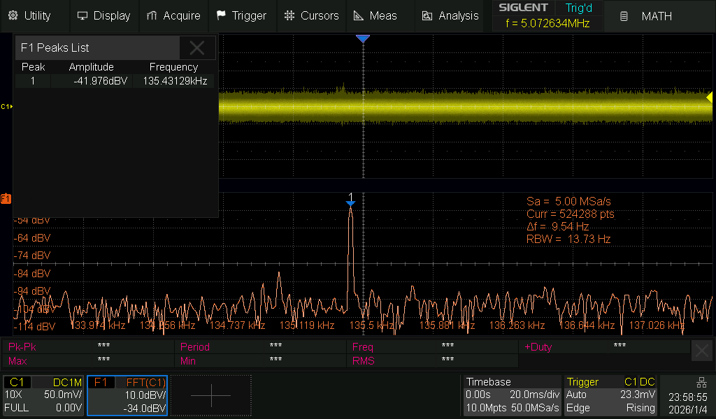

Gemini-től kértem segítséget hogy számolja ki az antenna és kör értékeit, és ezekből, meg amik itthon voltak alkatrészek próbáltam kihozni a legtöbbet. -42dBV-t sikerült kihozni, ami elég karcsú, annak fényében hogy valami zavar jön 100kHz-en (meg ahogy látom a többszörösein) -62dBV-al. ![]() Igazából most kezdek ismerkedni a rádiós témákkal ilyen közelségben, szóval ezek az első ilyen analóg RF lépéseim a témában.
Na mint kiderült, a 100kHz meg a többszöröse a PC-től jön.
Gondolkodtam, írjak-e egyáltalán valamit, mert hosszúhullámon kevés a tapasztalatom. Szerintem ez így is igazán jól néz ki, úgy 150 kHz szélességben nem látszik más komolyabb jel ezeken kívül, a kb. 35 kHz pedig nagy távolság egy rendes vevő számára. Ha ez 1 MΩ körüli szkópbemeneten ennyi, akkor kicsit nehezen tudom megítélni a nagyságát (kiszámoltattam, de nem bízom magamban), de a jel-zaj viszony teljesen jó. A keretantenna úgysem terhelhető - úgyis erősítő kellene neki, vagyis nem a jel abszolút értéke számít.
Vajon hol rezonálhat? Van egy kb. 40 kHz széles zajszint-emelkedés a jel körül, de az akármi is lehet. Igen nagy Q-ja lehet egy keretantennának, vagyis extrém keskeny tud lenni a szelet, amit vesz. Ezt úgy kell beállítani, hogy az adásnak legalább a lejjebb tárgyalt sávszélessége beleférjen, de inkább jóval több, mert piszok nehéz hangolni, megfelelő frekvenciára állítani és ott tartani (jó kondenzátor kell). Akkor elvileg több 10 dB-lel is megnőhet a vett jel szintje.

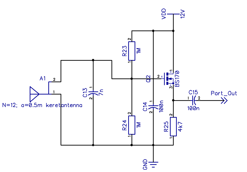

Ezt csak úgy kísérletezgetésképp csináltam. A keret (vagyis négyszög) oldalai 50cm, és 12 menet 0.2mm-es lakkozott rézhuzal van rátekerve egymástól 3mm távolságra, ilyesmi elrendezésben: Bővebben: Link. Mivel nem volt otthon JFET-em, ezért egy BS170-et raktam be, a rajzon lévő kapcsolásban. A kondi pontos értéke nem is tudom már mennyi, de valahol 7nF körül van. Oda kéne egy forgó/trimmer kondi, belőni a pontos rezonanciát, de az meg főleg nincs, próbálgatni kellett diszkrét értékekkel. Szóval simán lehet hogy a rezonanciafreki közelébe se vagyok. Arra gondoltam, hogy a FET csere után rakok még egy LC körös JFET-et, valahogy úgy, hogy a JFET Drain - táp pontja közé rakok egy párhuzamos LC kört a 135kHz-re hangolva. És akkor az impedancia leválasztás után lesz egy erősítés is. Meg kipróbálom, hogy 4066-os IC-vel összekeverem ezt meg egy pl. fix 134kHz-es jelet, aztán arra egy (vagyis több) szűrő. ![]() Szóval ez részemről még csak kísérletezgetés, mintsem komoly tervezés. Majd aztán levonom a konklúziókat, és nekiállok valami komolyabb verziónak. Szerk.: most nézem, az a C14 jelű 100 nF kondi megtévesztő lehet, de az csak a tápot szűri. A hozzászólás módosítva: Jan 5, 2026

R24 és R23 is felesleges, mert a tekercs(antenna) kisöntöli.
Nem az ellenállások feleslegsek, hanem a soros csatolókondi hiányzik... de tény hogy így ahogy a rajzon van nem igazán működne, mert a BS170 növekményes FET tipus.
Viszont ha földelt-source kapcsolásban működne, akkor nem csak áramot erősítene, hanem feszültséget is. A hozzászólás módosítva: Jan 5, 2026
Biztos vagy te abban? : -) Egy párhuzamos rezgőkörnek rezonancián impedancia-maximuma van. Ennek az antennának a terhelőellenállás hozza le a Q-ját a csillagokból, hogy használható sávszélessége legyen. Még az is kiderülhet róla, hogy 100 kohmos nagyságrendben kell lennie.
Hú igazatok van, a rajzon nincs rajta az antenna és FET Gate közti csatoló kondi, de a valóságban igen.
Igen, csak JFET esetén lehet elhagyni a csatoló kondenzátort.
De akkor Ugs=0V, nem biztos, hogy a legjobb munkapontba kerül a JFET. Egyébként miért kellene csökkenteni a Q-ját, ezáltal a sávszélességét az antennának? Nagyszerű előszelekciót ad az antenna, mint rezgőkör. Ne féljünk már, hogy "túl jó" lesz. Q=100-nál nem lesz nagyobb lesz a jósága, sztem. f/Q=135000/100=1350Hz. Ahogy már írtam, kb. 740Hz az elfoglalt sávszélessége a HGA22-nek. Egyébként én úgy hangolnám be, hogy - ha Lakihegy közelében vagy, valami erősítőt rákötnék - egy gyorsabb op amp elmegy 135kHz-ig, és egyenirányítva - maximumra kell hangolni a rezgőkört. Kondenzátorok cseréjével nagyjából, és aztán egy forgókondival - ócska KH rádióból- pontosan. - ha Lakihegytől távol vagy, akkor csinálnák egy adót: 13.56Mhz-es kvarc egy standard érték. 10-zel leosztva, rá lehet csatolni az antennára. Úgyis csak nagyjából kell behangolni. Ha rádió többi része, ha összeállt, hallani fogod az adót, fülre maximumra kell állni. A hozzászólás módosítva: Jan 5, 2026
Idézet: „nem biztos, hogy a legjobb munkapontba kerül a JFET” Akkor se, ha a Source-GND közt van egy pl. 22k ellenállás? Forgókondival vagyok bajban, mert olyanom nincs, és boltokban se látok sehol, csak 10pF környékén. Itt találtam 180pF-t, illetve itt 120pF-t. De ezeknél nagyobbakat nem nagyon. Amik vannak vaterán meg ilyen helyeken, azokról meg én meg nem mondom milyen kapacitásúak. ![]() A kvarcos ötlet tetszik! Köszönöm! tki-nek is a zajgenerátoros ötletet! Szerk.: relatíve közel vagyok az adóhoz (Óbuda - Békásmegyer). A hozzászólás módosítva: Jan 5, 2026

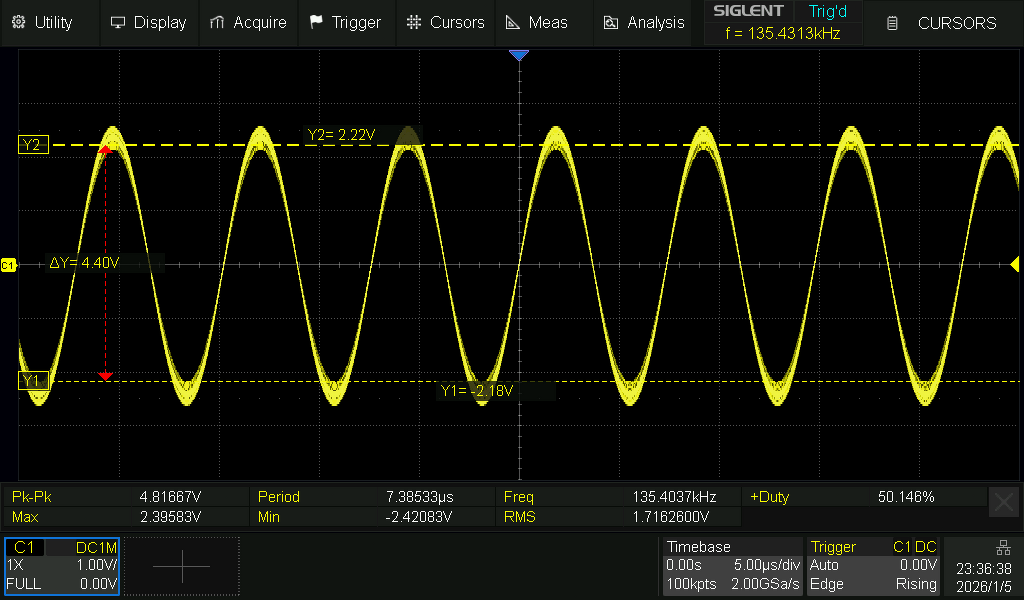

![]() Közben addig mókoltam, míg sikerült egy 4.8Vpp tiszta szinuszt kiszedni a körből (csatoltam róla képet). És biztos a HGA22, mert WebSDR-el összenéztem mikor megy a modulálás, és stimmel. ![]() Szóval a mérés előtt raktam még egy BC337-es erősítést (ez vót' itthon) a BS170 után úgy, hogy a kollektor körbe raktam egy Thomson képlet alapján kiszámolt LC kört. Addig cserélgettem a kondikat meg forrasztgattam, míg egyszer csak kilőtt a 135.6 kHz (vagyis kb. 135.44 kHz) ![]() A forrasztgatásokra elég érzékeny, dehát a levegőben lóg minden jó hosszú alkatrészlábakkal, ráadásul az LC tagban az L nem árnyékolt fajtájú. ![]() Majd ha lesz időm összedobom a kapcsit érdekességképp. Aztán a következő verzió már valami lyukraszteresen összerakott JFET-es lesz, arra mehet a demodulálás és dekódolás is.
