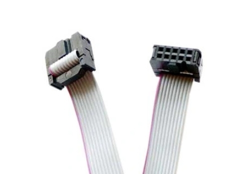

(#) jani1987 hozzászólása Jan 13, 2026 /
Csatlakozó
Melyik csatlakozó felel meg annak a kritériumnak, amire 10 szál vezetéket tudok kötni? Alakulóban van a műszer doboz de még meg kell oldjam a modul rendszert és bonthatóra akarom tervezni.
(#) antikzsolt válasza jani1987 hozzászólására (») Jan 13, 2026 /
Mit kell elviselni a csatlakozónak?

(#) erbe válasza jani1987 hozzászólására (») Jan 13, 2026 /
Műszerdobozba tökéletesen megfelel a kétszer 5 tűsoros csatlakozó, mint pl. számítógép alaplapi 2*USB. Pontosan ilyen csatlakozóval kötöm be most a garázsajtó nyitó elektronika infrakapuját. Még a régi rendszer "Fel - LE - Stop" gombjai is rajta vannak. Az új vezérlő paneljén is ott a sor lyuk, de tüskék nincsenek benne. Alapos ismeret nélkül meg nem merem bekötni a gombokat, mert hiba esetén az egészet cserélhetem.

(#) KU202M válasza jani1987 hozzászólására (») Jan 13, 2026 /
Legyen legalább 10 pólusa...
(#) lazsi válasza jani1987 hozzászólására (») Jan 13, 2026 /
Lehetséges, hogy a DS121 típusra gondolsz?
Ezt régen gyakran használták modul rendszerű műszereknél. Simán ment rajta 220V is, meg jel is.
Mivel késes csatlakozó, így a fiók és a fogadó közötti kisebb eltérést (lötyögést, kicsit ferde betolást) is elviselte.
(#) img válasza jani1987 hozzászólására (») Jan 13, 2026 /
Pl.: közkedvelt az IDC10, aminek 2.54 mm a rasztertávolsága.
(#) jani1987 válasza img hozzászólására (») Jan 13, 2026 /
Ilyesmire gondoltál?
lazsi: ha egyre gondolunk akkor igen.
(#) proli007 válasza jani1987 hozzászólására (») Jan 13, 2026 /
Igen, ez az IDC10-es. Szalagkábelre "roppantható".
(#) img válasza jani1987 hozzászólására (») Jan 14, 2026 /
Igen. Vagy ha egy sorban kell 10 láb akkor vehetsz egy IDC20-at és kiveszed az egyik sor lábait. 80-as évek végi szintetizátorokban (pl. Roland D70) vannak olyan csatlakozók, hogy belenyomod a kábelt de kihúzni már csak úgy engedi, ha benyomod hozzá a csatlakozó keretét: azokat szoktam ilyenekre cserélni mert üzembiztosabb.
(#) lazsi válasza jani1987 hozzászólására (») Jan 14, 2026 /
Nem...
Modulrendszert említettél, műszerdobozban. Erre tökéletes a DS121... És nekem is rémlik, hogy a közelmúltban valaki ilyet ajánlott fel, vagy csak említés volt róla.
Az IDC leginkább panel - szalagkábel összekötésére jó. Persze lehet két panelt is összekapcsolni vele, de annál precízebb, minthogy egy dobozban lévő modult kiszedjünk és másikat tegyünk a helyére.

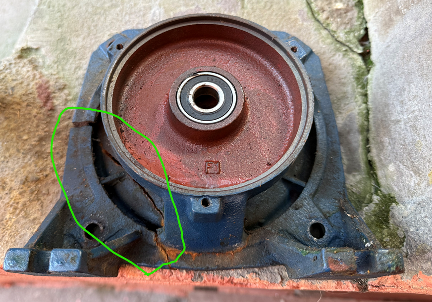

(#) ha6qt hozzászólása Jan 21, 2026 /
Segítségkérés hegesztésben
Nem tárgyat szeretnék elfogadni, hanem hegesztésben szeretnék segítséget kérni. Hegesztő készülékem nincsen, illetve a hegesztésben teljesen járatlan vagyok.
Egy 230V egyfázisú motor öntött vas palástja elrepedt, ezt szeretném hegesztéssel megmenteni, feltéve ha lehet. Budapesten vagy Egerben bárhová el tudok menni tömegközlekedéssel, szívesen megtérítek bármilyen anyag / energia hozzájárulást.
Szuper volna, ha a kb. 10 centis repedés mentén végig lehetne varrni az anyagot, hegesztés előtt a festék lecsiszolást, illetve ha szükséges, a repedés kimélyítését meg tudom csinálni.
Ha valaki felismeri az alkatrészt, igen, ez korábban egy szivattyú volt, de a jövőben már csak egyszerű villanymotorként lesz használva, így ennek az öntvénynek már nem kell vízzárónak lennie.

Elpumps JPV1300 az alap készülék, de alapvetően nagyon sokszor mechanikailag ugyanazt kínálja sok gyártó. Elfogadok nagyon szívesen javítóalkatrészt is, illetve rossz motoros szivattyút is. Az enyémnek 2016-os gyártás előtti "első csapágyház" a hivatalos megnevezése.
A sztori, hogy leengedtem belőle a vizet tél előtt, de figyelmetlen voltam, mert egy csőszakaszból nem ürült le teljesen a víz, sikeresen visszafolyt a szivattyútestbe és szétrepesztette az egyik -14 fokos éjszakán. Azon gondolkodtam, hogy veszek másik gépet, mert gazdasági totálkár a felújítás (ilyenkor csapágyak, tömítések, sallangok cseréjével együtt majdnem egy új gép ára), így ezt a csapágytestet meghegesztve ebből már csak sima villanymotor lett volna
(#) jani1987 válasza ha6qt hozzászólására (») Jan 21, 2026 /
Elsőre azt mondanám acetilénes gázzal hegesztés oxigénszegény lánggal.

Uniman: Igen, ez az az alkatrész, igazából mindent beazonosítottam cikkszám alapján. A gond az, hogy annyi mindent kell egy ilyen fagyás utáni felújításkor cserélni, hogy az apró gyöszökkel együtt kb. 30.000 Ft-ra jön ki az alkatrész, és akkor reménykedhetek benne, hogy más nem ment tönkre a vízkörben. Egy ugyanilyen új szivattyú meg 47.000 Ft. Emiatt volt az első gondolatom, hogy egy palást hegesztés után ebből lehet még valamilyen terménydaráló villanymotor, de szivattyú már nem. Inkább veszek egy másikat, ha nem is újat. De zolika60 felajánlásával még futok egy kört, hátha lesz még belőle szivattyú is egyszer újra Alapvetően sohasem szerettem eldobni a félig még működő eszközöket, és feleslegesen gazdagítani a kínai ipart.
(#) szikorapéter válasza ha6qt hozzászólására (») Jan 22, 2026 / 2
Ha esetleg zolika60 felajánlása nem jó vagy nem ér célt hozd be hozzám a szervízbe Egerben (tescoval szemben) és nézünk ugyan ilyet.
