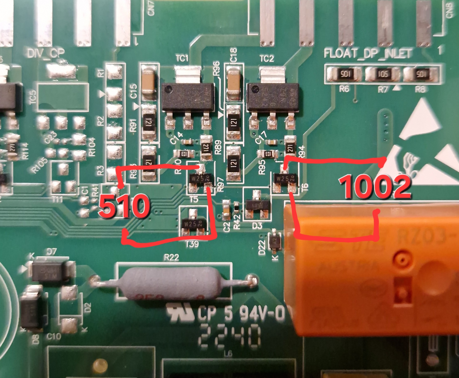

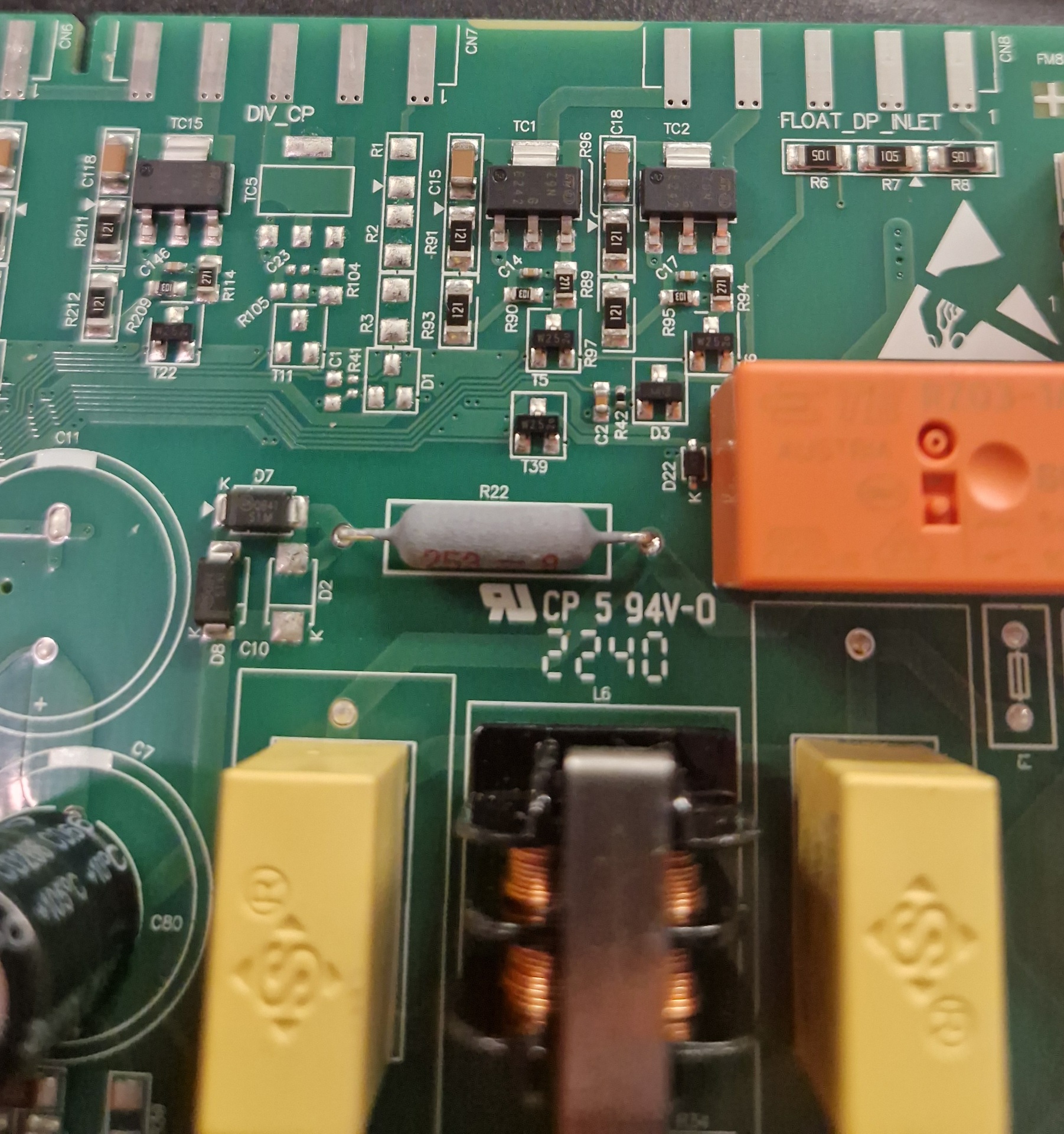

Gorenje mosogatógép
Gorenje mosogatógép vízcsövén a bemenővíz szelep elromlott. Elvitte a TC1 jelü triacot. Még nem cseréltem ki, csak azt akarom kérdezni, hogy van esély más meghibásodásra is ez miatt?
(#) proli007 válasza Jurgen hozzászólására (») Szo, 19:50 /
Hello! A T5-öt ellenőrizd le dióda állásban, mikor még nincs bent a Triac. Ha az nem hibás, elvileg nem tudott "tovább menni" a villany.
(#) Jurgen válasza proli007 hozzászólására (») Szo, 19:59 /
Jó úgy, hogy ellenállast mérek a lábai kózt, és összehasonlítom a többi ugyanilyennel?
Vagy más módszerrel vizsgáljam?
(#) uniman válasza Jurgen hozzászólására (») Szo, 20:06 /
A mosógép típusszámát (meg a triacnak) is leírhatnád...a jövőben talán hasznos lehet valakinek. Köszi...
(#) Jurgen válasza Jurgen hozzászólására (») Szo, 20:12 /
GORENJE GI642D60X
Triac Z9N E242
Ilyet találtam helyette Z0109NN0,135
(#) proli007 válasza Jurgen hozzászólására (») Szo, 20:48 /
A TC2 ugyan ilyen áramkör, vesd össze azzal..
(#) Jurgen válasza proli007 hozzászólására (») Szo, 21:36 /
Megmértem, ez a két pont között van értékkülönbség. A többi láb között ugyan az. Mindegy, majd ha megjön a triac, kipróbálom. Azért rakhattak volna triac helyett valami kis ssr-t. A tartósság már nem szempont.
(#) még1MbR válasza Jurgen hozzászólására (») Vas, 10:24 / 1
Javaslom a kis smd ellenállásokat is ellenőrizni, nekem már volt olyan, hogy a triak környezetében lévő egyik ellenállás értéke sokszorosa lett a ráírtnak és emiatt vacakolt a centrifugálás (mosógépnél).
