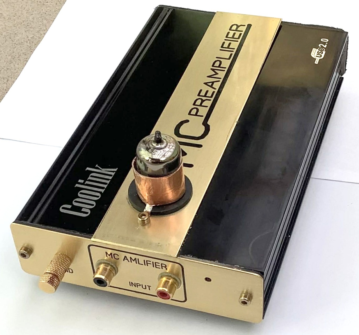

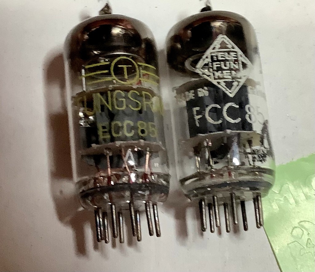

(#) CHZ hozzászólása Szo, 11:55 / 7
MC PU PRE
MC PU preamp. Input: 200uV/150R Output: 4mV/150R

(#) pipi válasza CHZ hozzászólására (») Szo, 16:05 / 1
És akkor?
(#) elektrorudi válasza CHZ hozzászólására (») Szo, 16:19 /
Furcsa ízlése lehet annak, aki egy csöves elő-előerősítő jelét egy USB2,0 kimeneten (is) hallgatja. Sajnos fiatal koromban nem tudtam ilyen high-end magasságokba jutni, most pedig már minek? A legtöbb, amit megengedhettem magamnak egy Ortofon MC10 + STM72 trafó. Rosszabb volt mint a mostani MI pick up-om. Viszont szívesen kipróbáltam volna ezt a készüléket. Mennyivel másabb, mint egy trafó...?
(#) CHZ válasza elektrorudi hozzászólására (») Szo, 16:48 /
„Mennyivel másabb, mint egy trafó...?”
Jó trafó előnye a kisebb zaj, csak akkor ha jól sikerült az árnyékolása. Szórt hálózati zavarokra jobban érzékeny, ami sok esetben problémát okozhat. Félvezetős, csöves erősítők könnyebben védhetők ilyen zavarok ellen. Trafók között is jelentős különbségek vannak, ezért sem könnyű választani, megválaszolni..

(#) CHZ válasza elektrorudi hozzászólására (») Szo, 17:38 / 2
„Furcsa ízlése lehet annak, aki egy csöves elő-előerősítő jelét egy USB2,0 kimeneten (is) hallgatja.”
Valóban furcsa lenne, csak a doboza tévesztett meg szerintem... Sajnáltam kidobni, így előerősítőt terveztem bele, nagyon jól árnyékol, stabil doboz..

(#) tki válasza elektrorudi hozzászólására (») Szo, 17:41 / 1
Igaz, a másik felét nem látni, de ez egy házi készítésű előerősítőnek néz ki, ami egy gyári külső meghajtó dobozába van beleépítve, amin rajta maradtak az eredeti feliratok. : -) Vagy tévedek?

(#) elektrorudi válasza CHZ hozzászólására (») Vas, 8:44 /
Ó, bocsánat. Most néztem meg csak alaposabban a dobozt. Talán a cső árnyékolásán lehet látni, hogy "valami nem stimmel a gyári készüléken", de amúgy símán rámondanám, hogy egy erősen használt gyári készülék. Gratulálok!
Az is szuper, hogy az árnyékolással minden rendben. De ugye azt tudod, hogy a réznek semmi hatása alacsony frekvencián? Vas kell oda vagy permalloy. (Persze lehet, hogy ezt is benéztem, és az nem is réz. Akkor óriási bocsi. )

(#) tunerman válasza elektrorudi hozzászólására (») Vas, 9:25 / 1
Az elektroncsövön körbetekert és összeforrasztott rézszalag egy rövidrezárt menetnek számít a mágneses erővonalak számára....a permalloy lemezből készült fémbura is természetesen nagyon jól árnyékol, de az nem igazán esztétikus
(Mellékeltem a Twin Servo MCRIAA fotóját)

(#) CHZ válasza segítő hozzászólására (») Vas, 9:50 /
Rajzot nem készítettem, egyszerű kapcsolás. MC hangszedők lezáró ellenállása 100-200 Ohm, típusfüggő. Földelt rácsú kapcsolás alacsony bemeneti impedancia miatt is kedvező , megfejelve kimeneti bufferrel, kimenete is fázishelyes lesz. Anódfesz C-R-C-R-C-R-C szűréssel, fűtés, DC stab.
(#) CHZ válasza elektrorudi hozzászólására (») Vas, 10:01 / 1
„De ugye azt tudod, hogy a réznek semmi hatása alacsony frekvencián? Vas kell oda vagy permalloy. (Persze lehet, hogy ezt is benéztem, és az nem is réz.”
Fotó áldozata vagy ismét, permalloy lemez öntapadós rézfóliával összefogva, cső előtt csavar dobozhoz földeli. Egyébként nélküle sem brummos, csak ha a csövet megfogom.

(#) tothbela válasza CHZ hozzászólására (») Vas, 10:37 /
Egyébként cső esetében nem igazán a mágneses tér zavar be, hanem a nagy impedanciás és nagy fizikai méretű anód lemez. Ez kapacitív szedi a sztatikus zajt, ezért teljesen jó a nem mágnesezhető anyag. Itt a gnd-re kötés a lényeg. No meg a DC csőfűtés.
(#) CHZ válasza tothbela hozzászólására (») Vas, 10:53 /
Valóban így van.., itt alacsony impedanciás be és kimenet, földelt rácsú kapcsolás előnye, ECC85 kedvező beállítása.
(#) CHZ válasza pipi hozzászólására (») Vas, 13:57 /
Vártam..., reméltem kiegészíted még..., hátha tudnék válaszolni konkrétabb kérdésedre .?

(#) segítő válasza CHZ hozzászólására (») Vas, 19:21 /
Köszi! Megfelelő csövet megfelelő kapcsolásban, extrák nélkül. Ez a lényeg.
Tranzisztoros egyszerű MC erősítőben is alkalmaznak földelt bázisú kapcsolást. RT1984/12, Piret Endre, 2 tranzisztor. Anno Vass Andrási Gy is elküldte nekem a módosított kapcsolást, nem sok volt az eltérés. Holnap felteszem a kapcsolást.
(#) pipi válasza CHZ hozzászólására (») Vas, 19:44 /
Mire is vártál? Beraktál egy fotót minden infó nélkül, mit kellene látni, vagy mi a kérdés...

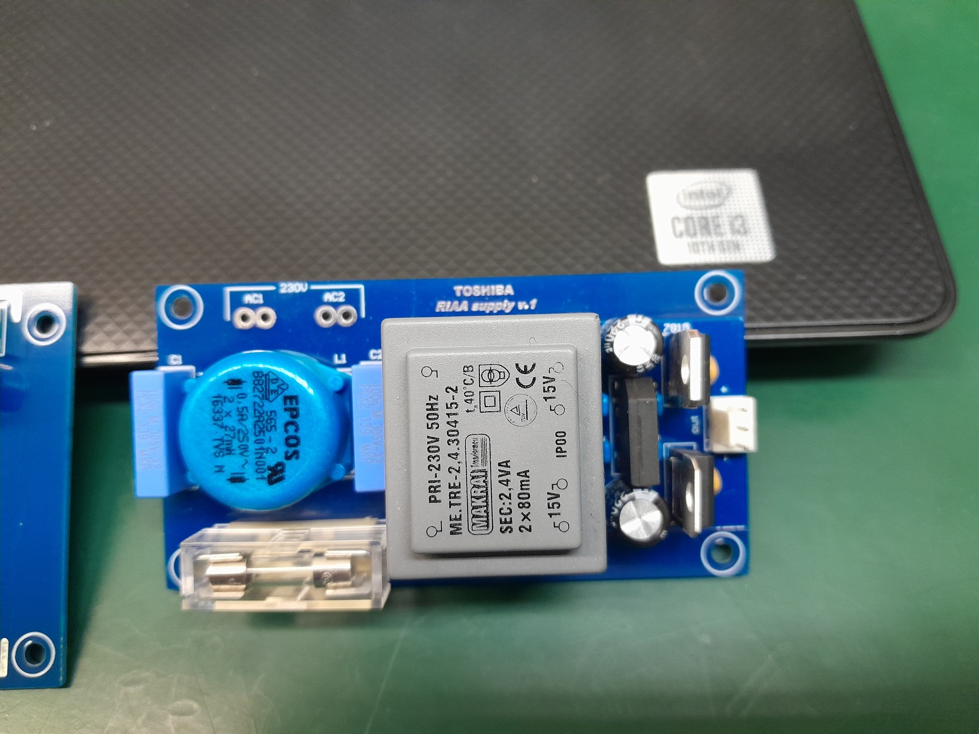

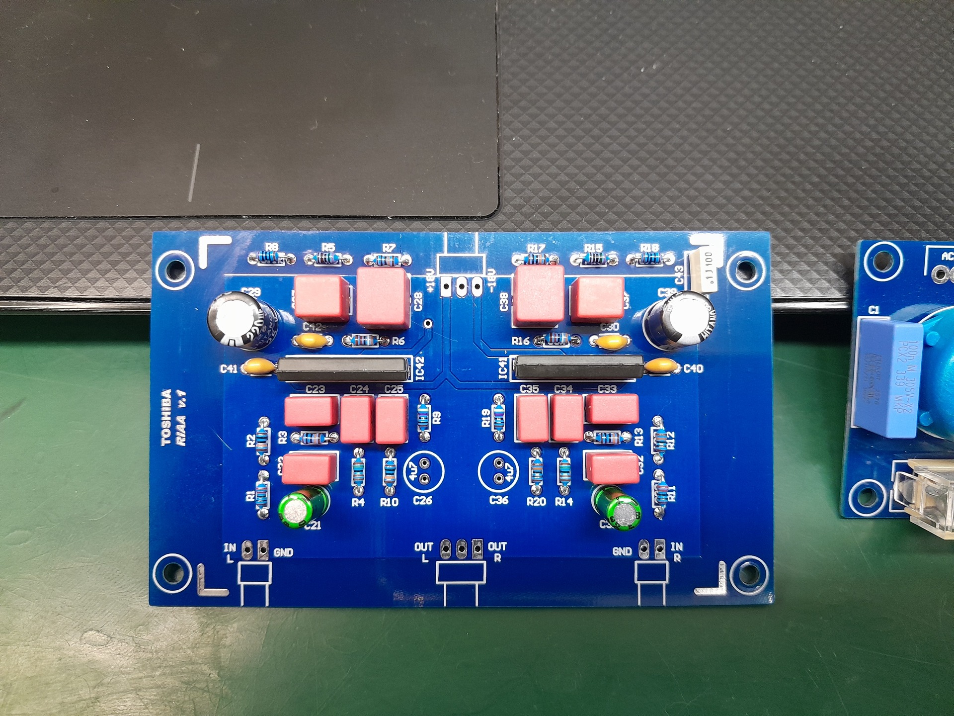

(#) Josi777 hozzászólása Vas, 22:22 /
Kész előerősítő
Egy barátom elkezdett egy Tesla lemezjátszót átépíteni. Új dizájnra vágyik és szüksége lenne egy RIAA korrektoros előerősítőre. Van valakinek készen egy ilyen áramkör? Valamint később egy csöves előerősítőt szeretne. Én nem vagyok jártam Hi-Fi technikában ezért szeretnék tanácsot kérni, hogy milyen lehetőségek vannak ebben az irányban.
Előre is köszönöm a hozzáértő tanácsokat.
(#) CHZ válasza pipi hozzászólására (») Hé, 8:10 /
Infót olvashattál róla ott, ha érdekel, megtudhattad funkcióját és egyebeket. Amennyiben másra is kíváncsi vagy, megkérdezheted ahogy többen is...
(#) CHZ válasza segítő hozzászólására (») Hé, 8:14 /
J FET földelt G előerősítőt váltott le, fiam használta hosszabb ideje. Első meghallgatás során hamar kiderült, hogy ez mennyivel jobb. Azt hittem zajra gyengébb lesz, tévedtem.
(#) lóri válasza Josi777 hozzászólására (») Hé, 19:54 / 1
Nemrég csináltam egy pörgettyűbe építhető kollektort, vagy mit.
Új dizájn, mert egy hete jött meg. Nekem pl. nem tetszik, de már legyártották.
Üres panelt tudok adni, ha Vecsésben jársz benne.
Ez a Toshiba HA12017, Videoton 7386S -féle kapcsolás.
(#) Suba53 válasza lóri hozzászólására (») Hé, 23:25 / 1
Nekem Hitachi, van a fiókban kb 45 éve. ( HA prefix = Hitachi )
A Toshiba is gyártotta volna?
(#) lóri válasza Suba53 hozzászólására (») 6:47 /
Jáááááj, köszi.
Mindegy, mostantól Toshiba. Szólok is a boltosoknak, hogy címkézzék át.
(#) Josi777 válasza lóri hozzászólására (») 11:55 /
Ez szuper lenne! Lehet a barátom menne érte, mivel neki kell. Én csak segítek neki. Alkatrészjegyzék hol férhető hozzá?
