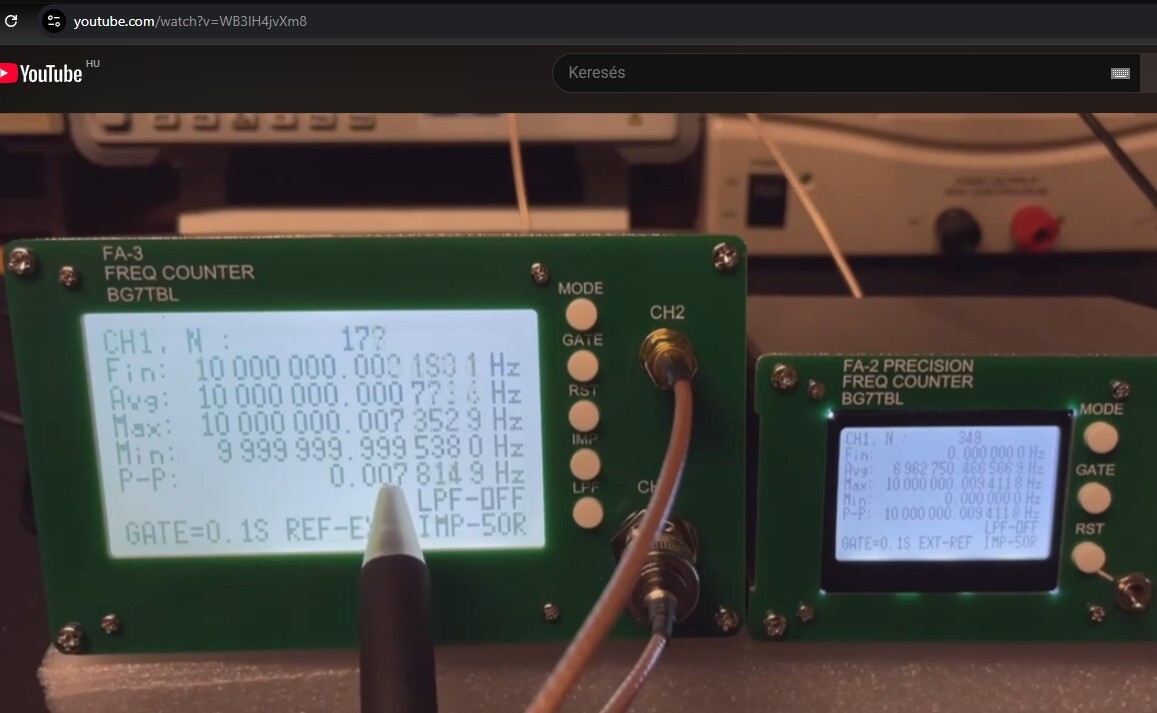

Lehet venni alin nagyon jó frekvenciamérőt. Kb minden igényt kielégít. De ez már nem a filléres kategória!
„Majd egyszer talán valaki megcsinálja, vagy megcsinálta már, csak még nem akadtam rá...”
Egy ilyen frekvenciamérő, amiről álmodozol már nem az a kategória, amit csak úgy 5 perc alatt össze lehet dobni, és 10 perc alatt leprogramozni! Ezért nem találsz...
Nálam épp most van terítéken egy 500MSps-es függvénygenerátor, ami többek között egy 11-12digit/sec felbontású frekvenciamérőt is magába foglal. De ez megint erősen nem az a kategória, amiben te keresel...

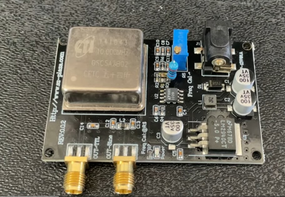

(#) Ge Lee válasza sdrlab hozzászólására (») Feb 17, 2026 /
Megnézem majd. Vannak nem túl drágán kínából ocxo-s kit-ek, hogy kalibrálva vannak-e nem tudom, itt van róla egy videó, 2 perc alatt beáll és elég pontos.
(#) sdrlab válasza Ge Lee hozzászólására (») Feb 17, 2026 / 1
Ezek szerintem nem kalibráltak!!
Ahogyan az állítható tcxo-k sem azok..., rád van bízva, hogy mire állítod be őket!

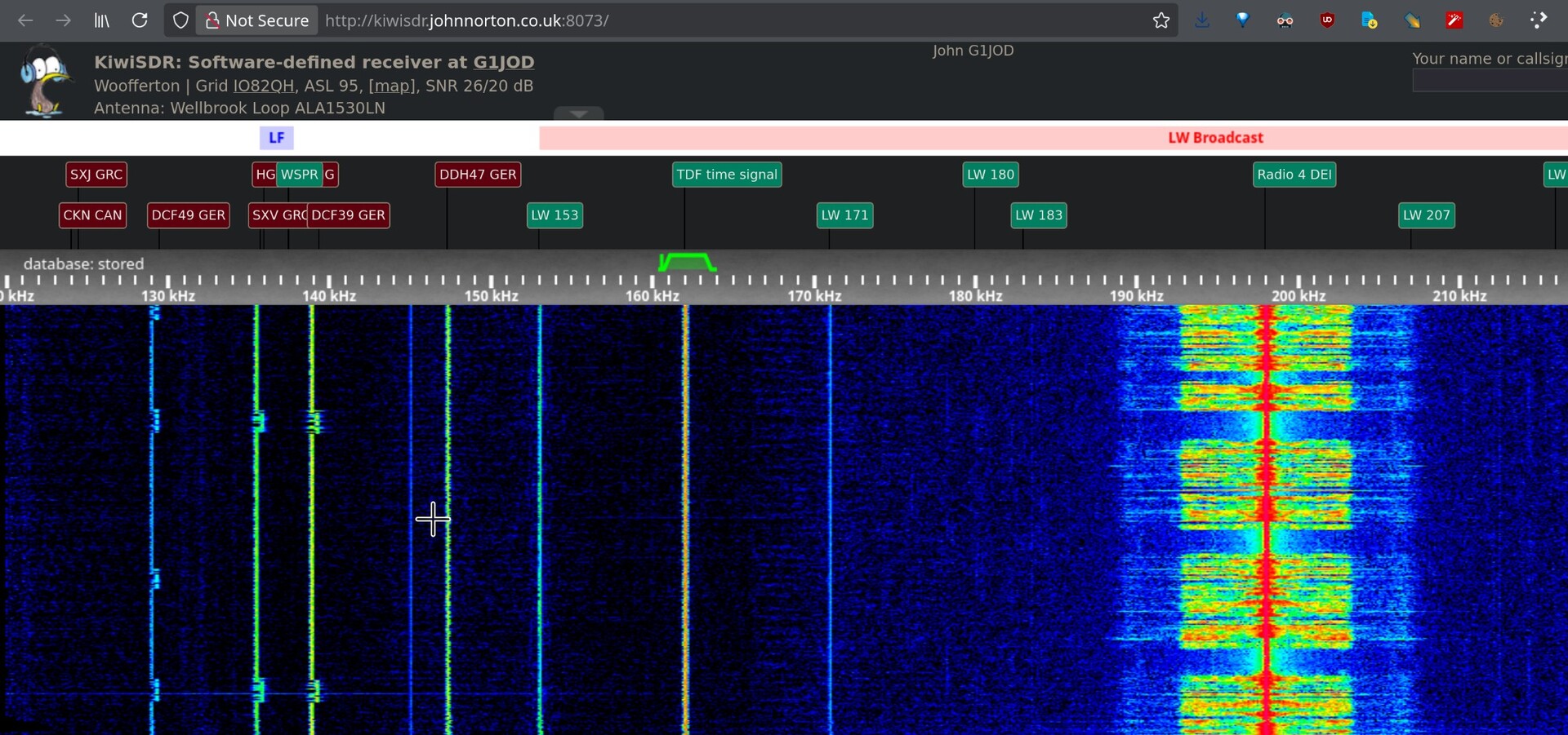

(#) tki válasza mnyugger hozzászólására (») Feb 18, 2026 /
Elkapkodta az illető; a BBC Radio 4 sugárzását 198 kHz-en meghosszabbították valameddig és 162 kHz-en is látni egy elég erős jelet, de a franciákról nem olvastam. Hosszabb távon valószínűleg nem érdemes számítani rájuk.
(#) sdrlab válasza tki hozzászólására (») Feb 18, 2026 /
162kHz-en a TDF műsorszóró, pontosidő adó üzemel....
(#) tki válasza sdrlab hozzászólására (») Feb 18, 2026 /
A műsorszórás 2016-ban megszűnt, látszik is a vízesésábrán, ALS162 nevű jeladóként működik. De nem láttam, hogy meddig. A Wikiben ennyi található, csak közben elég sok év eltelt:
Az biztos, hogy nem 2016-ban szűnt meg a műsorszórás rajta, mert akkor még el se kezdtem az univerzális vevőt, ami többek között ezt is tudja venni! És amikor ezzel játszottam, még javában volt rajta műsor is ) De, most ránéztem és tény, hogy csak az időbélyeges modulációt hallom rajta...

Nyilván, ma már vannak attól sokkal jobbak is, mint pl. ez az FA-2 meg FA-3 amit sdrlab fórumtárs is linkelt és amiből 80 ezer körül van a 3GHz-es változat, meg van belőle 6 meg 12GHz-es is, nyilván többért. De még így is a töredéke áron van mint egy hasonló tudású gyári műszer.
