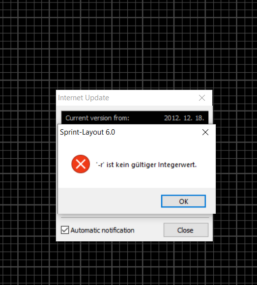

telepítés
Telepítettem egy másik gépre, és innen nem tudok tovább lépni, magyarosítani sem tudom, mert elavultkén kezeli.
(#) OZotyo válasza zenebolond hozzászólására (») Nov 9, 2025 / 1
Szia,
Innen töltsd le a frissítést és menni fog. A régi verziót nem lehet a programból frissíteni.

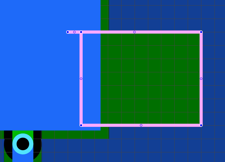

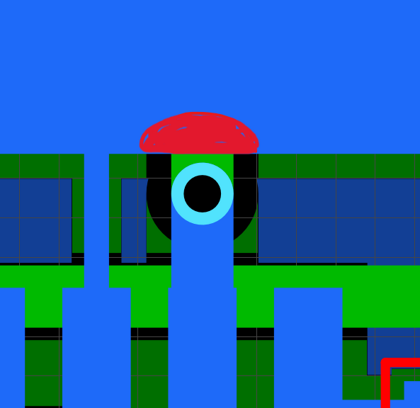

(#) ABU hozzászólása Jan 4, 2026 /
TO263-5
Hi.
Eddig még nem jöttem rá hogy lehet a gyári padból elvenni egy olyan formát, mint amit pirossal berajzoltam, tehát ott ne legyen réz a C1 rétegen. Olyat lehet, hogy zónaként megrajzolom a padet és akkor ott kihagyom.
Azt hittem, ha rajzolok rá egy zónát és cutoutra a C1 rétegből is elvesz, de csak a gnd planeből.
Bug vagy hiányosság nem tudom, kis mókolással végülis megoldható Még az is lehet, mivel importált footprint kicadból, hogy másként kezeli.
A hozzászólás módosítva: Jan 4, 2026
(#) niedziela válasza ABU hozzászólására (») Jan 4, 2026 /
Öszintén mondom, és ez lehet az én értetlenségem, de beszélsz egy PAD-ről, ami a bottom oldalon van és rajzolsz a top oldalon valami kihagyást egy területből.
Az, hogy a 2. képen mit mutatsz, az még varázslatosabb számomra.
(#) ABU válasza niedziela hozzászólására (») Jan 4, 2026 /
Nálam C1 a top oldal ami kék. Pirossal jelölt rész ami nem kellene a padből, mert túl közel van hozzá a furat után megmaradt gyűrű, 2. kép pedig sima cutout zóna a felső rétegen igazából az csak a gnd plane-re van hatással hiába lóg bele a padbe.
Ok, akkor az a nagy kék egy PAD, abból nem lehet kivágni, és ahogy irod, egy területtel kell helyettesiteni és abból kihagyni.
Így így

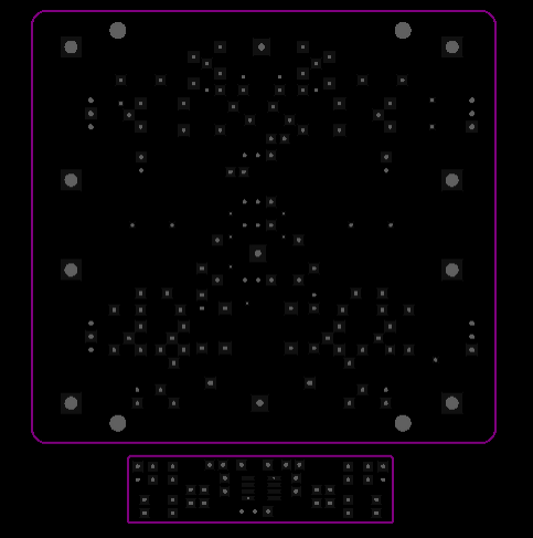

(#) ABU hozzászólása Pé, 11:30 /
V-cut
Ezt hogyan tudnám kivitelezni, tud a program ilyet?
Van egy főpanel és egy társkártya ami majd szendvicsszerűen csatlakozik a nagyra. Nem akarnék emiatt két rendelést indítani 1 gerberen belül letudnám a két tervet, 100x100-on belül van a kontúr.
Ahogy most a képen szerepel az panelizálás.
Kényelmesebb volna, ha a kisebb kártyát egyszerűen letörném a nagyról, meg a kontúr mentén a felesleges részeket.
(#) Alkotó válasza ABU hozzászólására (») Pé, 15:03 /
Attól mert belefér a 100x100 mm-be, ez még két terv. Ezt így is fogják értelmezni, ami jelent egy kis felárat.
