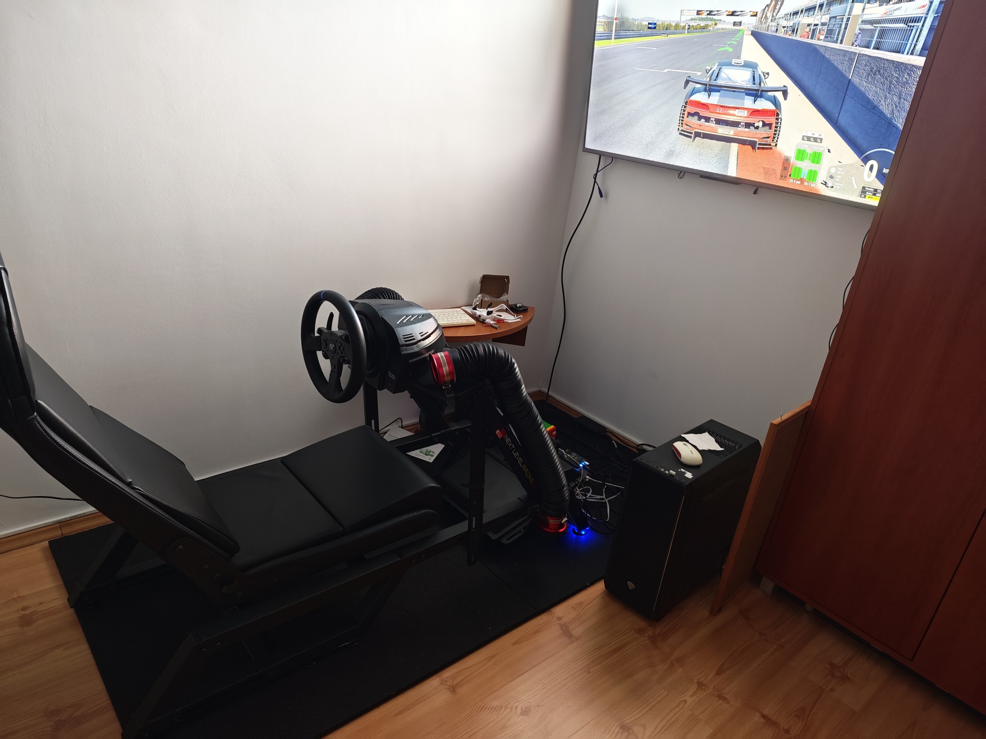

(#) vladcepes válasza pittyu2 hozzászólására (») Feb 22, 2026 /
Ilyen lett. Alapból az első led világít csak. Utána a gáz ,fékre reagál.

(#) vladcepes válasza Kera_Will hozzászólására (») Feb 23, 2026 /
Gőzgépen még nem gondolkodtam, meg füstgépen se, de jó ötlet , ez szélgép, a sebességre reagál, ahogy gyorsul úgy nyomja erősebben a levegőt. Majd jó lesz nyáron a 40 fokos melegben, abba a szobában úgy sincs klíma. A váz talpát nem kell lesned, a szobában csak a tv fénye van így viaszaveri az egészet padlóról, az nem lett volna jó ha olyan helyre rakom hogy a szememet ki vakítsa. Fentről is le lehetett volna videózni
A kormány melett lesz egy sebesség indikátor egy SH1106 kijelzőn.

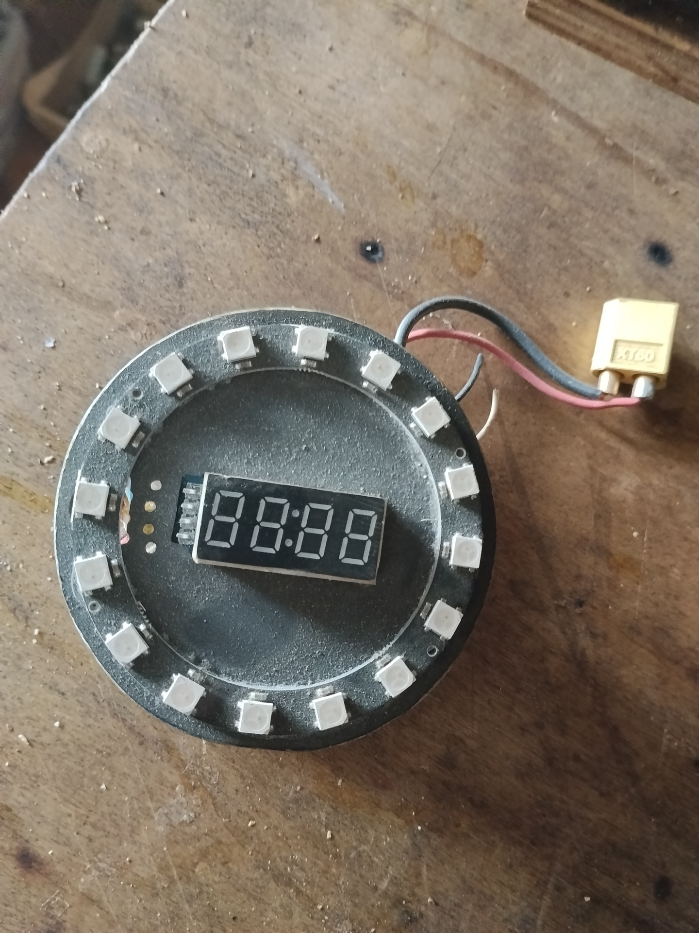

(#) pittyu2 válasza vladcepes hozzászólására (») Feb 23, 2026 /
Anno az egyik ladás munkatársamnak csináltam így sebesség mérőt, de 16 ledes körgyűrűből (aminek alapötlete VU mérővolt) volt köré a fordulat mérő.
(#) pittyu2 válasza pittyu2 hozzászólására (») Feb 23, 2026 /
Bocsi, mivel az autó bontása után visszakerült hozzám , most néztem meg.TM 1637 volt a sebesség(4*7 segmens) és WS2812 körgyűrűs a fordulat. Telóval lefényképeztem de hogy lehet a képet beilleszteni ??? Buta vagyok....
Na talán :igen ,sikerült. Bár leporolhattam volna,.

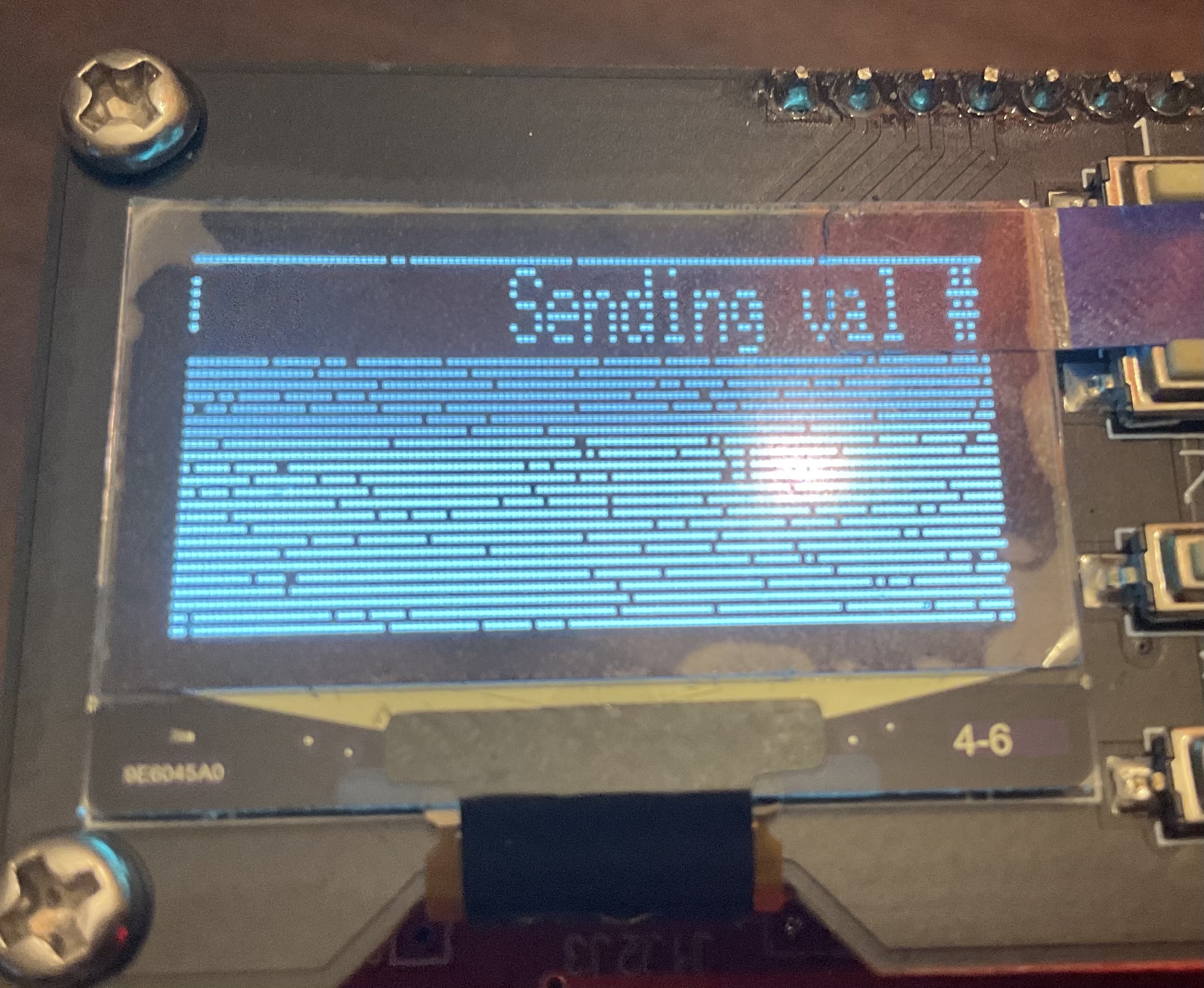

(#) Massawa hozzászólása Márc 18, 2026 /
OLED display gond
Sziasztok egy display hibával küzkõdõk, de nem olyan egyszerü kideriteni, hogy mi a gond. .
Van (sajnos) egy display meg egy tasztatura modulom, amin egy fizikailag nagyobb de 128x64 es display van a gyär szerint SSD1351-s meghajtoval. Azt irjâk, hogy teljesen kompatibilis a 1306-ssal az Adafruit is ezt állitja. Ennek ellenére nem áll òssze a kêp. Egy mäsik kisebb OLED displayen minden jol mükòdik. Sajnos a modulon nem cserélhetò.a display, most megrendeltem mêg kettòt, mert már erre lett megtervezve a berendezês.
Ilyen kép jelenik meg rajta a kék szint a kamera okozta, azaz a háttér fehér tele fekete pixelekkel ( vagy 10x nagyitva) . A felsõ mintegy 1/4-ben a szöveg ugyan megjelenik, de fut csak a kamera tudja kimereviteni. Söt a futo szöveg az adafruit indito konfig része ( nem a programbol jõn) . A programmal kommunikál, ha változtatom felbontást, betünagyságot valami változik, de nem használható

(#) majkimester válasza Massawa hozzászólására (») Márc 18, 2026 /
A SSD1351 kétféle SPI módot is támogat, 3 és 4 vezetékes. A megfelelő mód van kiválasztva illetvea mód megegyezik a kis kijelzőjével?

(#) Massawa válasza majkimester hozzászólására (») Márc 18, 2026 /
Ugyanaz mind a kettöben, 4 vezetékes. SDA, SCL + a táp.
Szerinten nem egyről beszélünk, SDA és SCL az I2C veztékeinek megnevezése, és a táp nem számít bele. Azaz az 2 vezetékes.
SSD1351 adatlap szerint:
3 vezetékes mód: CLK, DATA, és CS
4 vezetékesnél még van egy parancs/adat vonal is.
Mi a pontos kijelző típusa mindkettőnek?
Sajnos semmit nem lehet tudni egyik displayröl sem. A nagy rá van ragasztva a modulra a kicsin sincs semmi jel csak az van a csomagolasra irva hogy OLED 128x64.
A modul több videón ugyanazzal a koddal müködik amit én is probálok ( example az Arduinoban).
Mindkét kijelzön csak az I2C csatlakozáa van, a kicsin lehet cimet is váltani a nagyon nem. Mást sajnos nem tudok rola.
