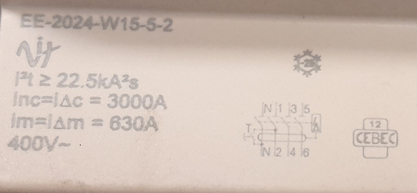

(#) Skori válasza Bakman hozzászólására (») Márc 19, 2026 /
Az 1 fázisú ÉV relénél nem azért van jelölve a fázis-nulla, mert bontáskor a fázist bontja előbb, bekapcsoláskor pedig a nullát előbb zárja, mint a fázist?
(#) Bakman válasza Skori hozzászólására (») Márc 19, 2026 / 1
Három fázisúlál biztos, hogy a nulla bont a legkésőbb és a nulla zár elsőre. Egy fázisúnál nem tudom, de jelen helyzetben ez kb. mindegy is, mert a lakókocsit mindkét irányban be lehet dugni.
(#) Gafly válasza Skori hozzászólására (») Márc 19, 2026 /
Az áramvédő kapcsolónál, nem azért van jelölve a fázis-nulla, mert a teszt gomb a fázisról ad próba áramot a működőképesség ellenőrzéhez?

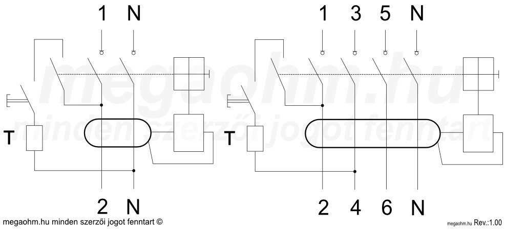

(#) Bakman válasza mraulajos hozzászólására (») Márc 19, 2026 /
Jónak tűnik.
(#) Bakman válasza Gafly hozzászólására (») Márc 19, 2026 / 1
Egy fázisúnál pl. a jobb alsó bekötési pontot köti össze a bal felsővel. Magyarán az egyik bemeneti és a másik pólus kimeneti oldalát. Teljesen mindegy, melyik a fázis és melyik a nulla.
(#) Gabó válasza Bakman hozzászólására (») Márc 19, 2026 /
Mutass már ilyen bekötési rajzzal ellátott ÉV relét...
(#) Skori válasza Gafly hozzászólására (») Márc 19, 2026 / 1
A teszt gombbal "keresztbe van kötve" egy ellenálláson keresztül az év relé (akár külső teszt gombot is lehetne így bekötni). Némelyikre még rá is van rajzolva, hogy van bekötve a teszt gombja. 3 fázisú év relénél, általában az L1 és nulla között van, tehát ha egy fázisra használunk ilyet, akkor az L1-et kell használni.
(#) Bakman válasza Gabó hozzászólására (») Márc 19, 2026 /
Ilyesmire gondoltál? Lásd melléklet.
Nem ilyen internetes szerkesztett vackot, hanem rendesen ami rajta van az eszközön!
Mert max ilyennel találkozol, ez meg nem a kimenetre van kötve, mert van még közte beépítve mozgó érintkező rész...
Bocsánat a kép minőségéért, most csak ezzel tudok szolgálni. Hirtelen csak három fázisú ÁVK-t találtam a raktárban.
Pontosan erre gondoltam.
Csak ezt írtad:
„Magyarán az egyik bemeneti és a másik pólus kimeneti oldalát”
Ha megnézed, nem a kimeneti oldal van összekötve a bemenetivel.
Közben szerkeztetted a hozzászólást. Elektronikailag teljesen mindegy a dolog, egy "bemenet" és egy másik pólus "kimenete" közé kapcsolja az ellenállást a teszt gomb.
Nagyon nem mindegy, mert lekapcsolásnál nem valósul meg a galvanikus leválasztás az írásod alapján....
A szerkesztésnél meg a rajzzal egészítettem ki meg egy kiegészítő résszel...

(#) Gabó válasza Gabó hozzászólására (») Márc 19, 2026 /
Bocs itt rosszul fogalmaztam ezt: mert lekapcsolásnál nem valósul meg a galvanikus leválasztás
Helyesen: mert lekapcsolásnál hiba esetén nem valósul meg a galvanikus leválasztás ill zárlati áram besorolás

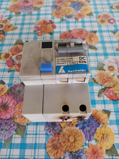

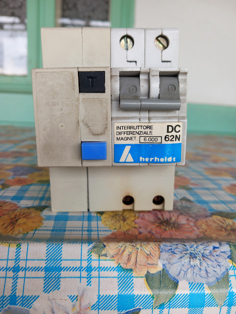

(#) elektrorudi válasza mraulajos hozzászólására (») Márc 20, 2026 /
Úgy gondolom, a Kollégák rossz irányba mentek el a válaszokkal.
Az általad vásárolt ÁVK nem jó!
Egy feilratot figyelmen kívül hagytatok: "DC".
Lakókocsiba DC ÁVK kell. Ott nincs fázis meg nulla. Nézzetek utána a szakirodalomban. Vagy segít az AI.

(#) mraulajos válasza elektrorudi hozzászólására (») Márc 20, 2026 /
Még nem vásároltam semmilyet. Erre kíváncsi voltam, hogy ennek a "DC" feliratnak van e jelentősége.? Tudnál ajánlani tip., ami ennek megfelelne?
A hozzászólás módosítva: Márc 20, 2026
(#) SKY válasza elektrorudi hozzászólására (») Márc 20, 2026 /
Nem biztos hogy egyenáramú. Az egyik aprohirdetési oldalon látszik az áramvédő kioldójának felirata és az 220VAC 38A 500mA ugyanilyen DC62N jelöléssel.
„Lakókocsiba DC ÁVK kell.”
A DC körben mikor és hova van előírva kötelezően?
@mraulajos
Hova volt ez beépítve? A külső 230VAC csatlakozás fogadásánál? Nincs kapcsolási rajz a lakókocsihoz? Van beépítve további áramvédő például egy 30mA-es?
(#) mraulajos válasza SKY hozzászólására (») Márc 20, 2026 /
Kapcsolási rajz sajnos nincs. Ez egy közel 40 éves förmedvény. Már bánom hogy belemarkoltam. Egy jó ismerős. További ÁV kapcsoló biztos nincs. Majd elmegyek, méréseket próbálok végezni, de emlékeim szerint itt van a bejövő 230V. Az előpra még 220V van írva. Csinálok még képeket. Du.tán jelentkezem.

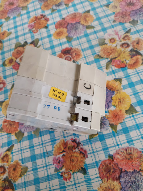

Kimértem. Fentről megy be közvetlen a 230V hálózat. Alul, az égett csatkakozóknál jön ki, megyen továɓb. Zavavar ez a DC felirat. Lenne benne valami egyenirányítás? Semmi polaritás jelzést nem látok. Az elmenő vezetékek is egy színű feketék.
(#) mraulajos válasza mraulajos hozzászólására (») Márc 20, 2026 /
Kinek mi a véleménye? Beépítek egy a képen látható szerelt dobozt. Innen táplálom meg a lakókocsit. A tovább fennmaradó alzatokból tud egyéb fogyasztót használni. Nem terheli ezt az elavult valamit. A világítások végett akarnám meghagyni az egyéb hálózatot.
(#) SKY válasza mraulajos hozzászólására (») Márc 20, 2026 / 1
Azt neked kell tudnod, hogy mit kapcsolsz erre a feketedobozra... ha 230VAC a betápja és azon volt, akkor lényegtelen mit jelenthet rajta a DC felirat. De ebben a dobozban vannak az egyenáramú körök kapcsolói is, meg kell vizsgálni azokhoz volt-e köze.
Még nem szereltem lakókocsit, de egyelőre azt mondanám:
- Ne használj kombi áramvédőt, mert abban a nullán nem megszakító van csak késleltetett érintkezőbontás, a fix telepítés miatt nem fordulhat elő a pólusok felcserélése (akkor van jelentősége ha zárlat lesz és a nullájára került a fázis, akkor valószínűleg képtelen kikapcsolni).
- Használj kétpólusú kismegszakítót (2P) és ne nullbontósat (1P+N), pl. C13, C16A-est.
- Először kösd be a külső betáp felől a kétpólusú kismegszakítót és utána az áramvédőt, ami legyen A-típusú és 30mA-es. Így biztosítja az áramvédő számára is a túláram és zárlatvédelmet (nem tudni ténylegesen mivel biztosították a kemping aljzatot) és főkapcsolóként is funkcionálhat, biztosítja a leválasztást.
- Csak 2P kismegszakítót használj, mert sosem zárható ki hogy a fázis és a nulla éppen melyiken fog érkezni.
Így is lehet. Úgy látom a megszakító jó benne 2P, de az áramvédő az olcsósítás végett csak AC típus. Inkább vegyél egy üres dobozt aljzatokkal és külön a védelmi készülékeket. Ma már a bojleren kívül mindenhez legalább A-típusú ÁVK ajánlott, bár már a bojlerekből is terjed a mindenféle okos elektronikás...
Ez a doboz olyan szempontból is jó ötlet, hogy ha a világítás fix és 230V-os, akkor be tudsz tenni további védelmeket pl. B6A-t, vagy az elosztó oldalára is lehet kapcsolót szerelni vagy további DIN sínes kapcsolókat vagy kismegszakítókat beépíteni. Mondjuk ha be van építve egy vízmelegítő, akkor annak külön leágazás és tudod kapcsolni hogy ne menjen ha nem áll rendelkezésre akkora teljesítmény.
Azért gyanús a 2P-s kismegszakító, (egyébként a képen úgy látszik) mert a dugaljak meg vannak számozva 1-1 ; 2-2. De ez a legkevebb gond, mert rákötöm a dugaljakat egy megszakítóra, a másikra viszem a nullát. A kapcsoló billentyűk összefogatása a kérdéses.
