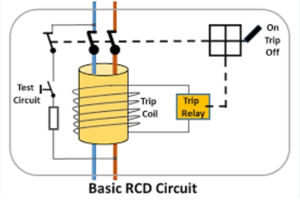

Egy lakókocsiban kell a képen látható áramvédő-kismegszakító kapcsolót lecserélnem. Ezen nincs megjelölve fázis - nulla. Az újon viszont igen. Az adott helyen, az aljzatba való csatlakozáskor ez a sorrend kérdéses. Mi ilyenkor a teendő? Köszönöm a segítséget!

Az 1 fázisú ÉV relénél nem azért van jelölve a fázis-nulla, mert bontáskor a fázist bontja előbb, bekapcsoláskor pedig a nullát előbb zárja, mint a fázist?
(#) Bakman válasza Skori hozzászólására (») Márc 19, 2026 / 1
Három fázisúlál biztos, hogy a nulla bont a legkésőbb és a nulla zár elsőre. Egy fázisúnál nem tudom, de jelen helyzetben ez kb. mindegy is, mert a lakókocsit mindkét irányban be lehet dugni.

Az áramvédő kapcsolónál, nem azért van jelölve a fázis-nulla, mert a teszt gomb a fázisról ad próba áramot a működőképesség ellenőrzéhez?

(#) Bakman válasza Gafly hozzászólására (») Márc 19, 2026 / 1
Egy fázisúnál pl. a jobb alsó bekötési pontot köti össze a bal felsővel. Magyarán az egyik bemeneti és a másik pólus kimeneti oldalát. Teljesen mindegy, melyik a fázis és melyik a nulla.

Mutass már ilyen bekötési rajzzal ellátott ÉV relét...
(#) Skori válasza Gafly hozzászólására (») Márc 19, 2026 / 1
A teszt gombbal "keresztbe van kötve" egy ellenálláson keresztül az év relé (akár külső teszt gombot is lehetne így bekötni). Némelyikre még rá is van rajzolva, hogy van bekötve a teszt gombja. 3 fázisú év relénél, általában az L1 és nulla között van, tehát ha egy fázisra használunk ilyet, akkor az L1-et kell használni.
(#) Bakman válasza Gabó hozzászólására (») Márc 19, 2026 /
Ilyesmire gondoltál? Lásd melléklet.
(#) Gabó válasza Bakman hozzászólására (») Márc 19, 2026 /
Nem ilyen internetes szerkesztett vackot, hanem rendesen ami rajta van az eszközön!
Mert max ilyennel találkozol, ez meg nem a kimenetre van kötve, mert van még közte beépítve mozgó érintkező rész...
Pontosan erre gondoltam.
Csak ezt írtad:
„Magyarán az egyik bemeneti és a másik pólus kimeneti oldalát”
Ha megnézed, nem a kimeneti oldal van összekötve a bemenetivel.
Közben szerkeztetted a hozzászólást. Elektronikailag teljesen mindegy a dolog, egy "bemenet" és egy másik pólus "kimenete" közé kapcsolja az ellenállást a teszt gomb.
Nagyon nem mindegy, mert lekapcsolásnál nem valósul meg a galvanikus leválasztás az írásod alapján....
A szerkesztésnél meg a rajzzal egészítettem ki meg egy kiegészítő résszel...
(#) Bakman válasza KTobi hozzászólására (») Márc 19, 2026 /
Egy Fi-relé nem tudja, melyik a fázis, melyik a nulla. Azt "érzi", hogy a két pontja között (legalábbis itthon) 230 VAC van. Azt figyeli, hogy a két ág árama azonos-e.

(#) Gabó válasza Gabó hozzászólására (») Márc 19, 2026 /
Bocs itt rosszul fogalmaztam ezt: mert lekapcsolásnál nem valósul meg a galvanikus leválasztás
Helyesen: mert lekapcsolásnál hiba esetén nem valósul meg a galvanikus leválasztás ill zárlati áram besorolás

(#) proba válasza Bakman hozzászólására (») Márc 20, 2026 /
„Ilyet még nem láttam. Tudsz egyet mutatni?”
Ennél még az is fontos, hogy az alja legyen a betáplálás, mert leég fordítva. ( biztos, mert elkövettem.) Amúgy ha jól kötöd be működik. Ívre leold. ( szintén próbálva) Bár nem tudom egy márkás mitől old le, ez egy 60W-os égő kb fél perc 0,5-1mm ív húzása után elégelte meg. Rövidebbet is jelezte, de nem oldott le.
