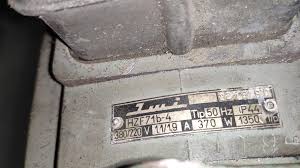

Sziasztok! A poblémám :Kapott motorok,.Állitólag 3 fázisról szedték le.Ha valóban 3 fázisú akkor frekvenciaváltóval szeretném üzemeltetni,A benne lévő címke szerint valóban az,de csak 3 vezeték van a kapocs lécre kötve, a másik három üres.A típusa HZFP71-4, amit találtam a NET-en róla,azok bekötésén nem volt ilyen variáció.Arra is gondoltam hogy belül valami oknál fogva csak deltába kötötték és úgy vezetékezték ki.A kábelt nem bontották meg eredeti a bekötés.Valami mezőgazdasági gépen volt.Képet nem tudok feltenni mert nem tudom a mellékletet tölteni.

(#) proli007 válasza misi 54 hozzászólására (») Pé, 11:22 / 1
Hello! Azért leírhattad volna, mi áll a motor adattábláján. De ahogy User1914 is írta, feltehetően csillagba van kötve a motor. Tehát a 3f 400V-ra van készítve. Az egyfázisú frekiváltók pedig csak 3x230V-ot adnak ki.
(#) misi 54 válasza proli007 hozzászólására (») Pé, 11:42 /
380/220V,1,1-1,9A,350W,1320 ford,és a tipus:HZFP71b-4,a fedél cimke a szokásos 6 kivezetéses bekötést rajzolja.képet valamiért továbbra sem tudok feltölteni.
(#) proli007 válasza misi 54 hozzászólására (») Pé, 12:26 /
Ezek szerint ez már át volt tekerve. Mert ha gyárilag lenne a csillagkötés belül, akkor csak a 380V szerepelne az adattáblán. Attól függ mire használnád, de számítani kell rá, hogy gyenge lesz.

(#) uniman válasza misi 54 hozzászólására (») Pé, 13:27 /
Előbb még más volt a típusa! "A típusa HZFP71-4" ...akkor most melyik?

(#) misi 54 válasza uniman hozzászólására (») Pé, 15:37 /
..71b,jogos az észrevétel.

(#) misi 54 válasza proli007 hozzászólására (») Pé, 15:58 /
Esztergát akartam hajtani vele(házi gyártmány)a mostani mechanikus váltót akartam vele cserélni.Akkor fel teszem rá a 750 W-ost,az a motor remekül megy deltában.A kivezetés száma miatt gondoltam deltának.(akkor megy a kollégának fólia nyitónak).
(#) misi 54 válasza misi 54 hozzászólására (») Pé, 16:06 /
Mindenkinek köszönöm segítséget,a csillagkötés miatt esélytelen a dolog.megy tovább a kollégának.
