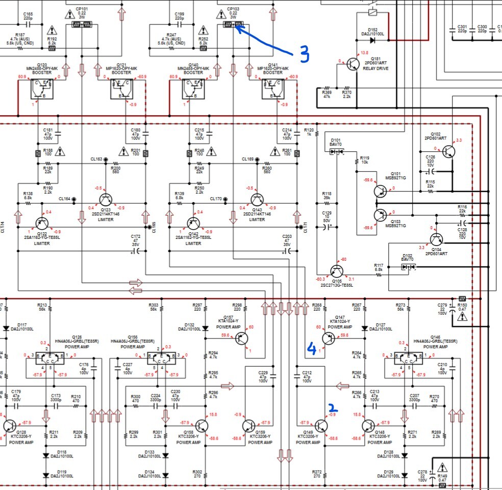

sony_str-dh590 dc offset
Sziasztok! adott egy sony_str-dh590 aminek az egyik kimenetén 3V dc fesz mérhető, ami miatt letilt a védelme. cp103 középkivezetésén 0 helyett 3V, Q147 1V helyett 4V, Q149, -0,9 helyett 2V mérhető. Merre keresgéljek szerintetek?
(#) reloop válasza kokozo hozzászólására (») Márc 23, 2026 /
Szia! Ha hozzáférhető az ötlábú tranzisztor, melynek Q146 a pozíciószáma, akkor mérd meg testhez képest mind az öt lábát!
A hozzászólás módosítva: Márc 23, 2026
(#) kokozo válasza reloop hozzászólására (») Márc 23, 2026 /
A mellette lévő jó csatornával összemérve ugyanannyi mindenhol. 0,3 helyett 0,5, az 1,3= 0, a -57,9 pedig 58,3. de ez lehet a kicsit magasabb táp miatti eltérés.
Ha a 3-as lábon 0 V a feszültség és a kimenet + 3 V-on van, akkor a kettőt összekötő R256 (68k) ellenálláson esik ez a feszültség. Az ellenálláson kialakuló áram egyik lehetséges útja az R257-en és a C206-on keresztül vezet a test felé. Ez azt jelenti, hogy a C206 túl magas szivárgó áramú és cserére szorul. Ha van eszközöd, mérd meg ezt a 220 µF 10 V-os kondit! A C206 nélkül ne kapcsold be az erősítőtő mert végzetesen gerjedne!
Amennyiben a C206 jó, akkor mérünk tovább.
C206 halott kicserélve 0,003dc maradt de ennyi van a többin is Köszönöm szépen!

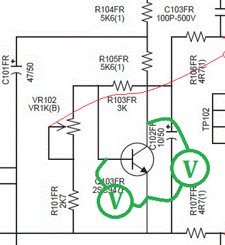

(#) Pali79 válasza reloop hozzászólására (») Márc 23, 2026 /
„Az R103-at a helyén, a segédellenállásokkal együtt 2k-nak mérted. A 22k felforrasztása után csökkent ez az ellenállásérték?”
A helyén mérve most 1,77kΩ.
(#) reloop válasza Pali79 hozzászólására (») Márc 23, 2026 /
A Q103 pozícióba 2SD947 van beültetve?
Nagyon szokatlanul viselkedik.

(#) Pali79 válasza reloop hozzászólására (») Márc 24, 2026 /
Kicseréltem, de teljesen ugyanazt az értéket mérem a segédellenállásokon is.

(#) reloop válasza Pali79 hozzászólására (») Márc 24, 2026 /
Ha segédellenálláson mérhető feszültséget nem tudjuk legalább 0,1 V-tal lejjebb srófolni, akkor a végtranzisztorokon hatalmas nyugalmi áram fog folyni, ami a már tapasztalt rendellenes melegedés forrása.
A rendelkezésemre álló információk alapján azt tudom tanácsolni, addig csökkentsd az R103-ra párhuzamosan rákötött ellenállás értékét míg a segédellenálláson eső feszültséget nem tudod 0,9 V alá vinni. Ha mondjuk a 22k helyett 1k-t használsz és annak sincs hatása, akkor valami egész másban kell keresnünk a hibát.
(#) Pali79 válasza reloop hozzászólására (») Márc 25, 2026 /
Tettem rá egy 1k-t párhuzamosan, az eredő most 660Ω. Így 0,77-0,72V között szabályozható a segédellenállásokon eső feszültség.
(#) reloop válasza Pali79 hozzászólására (») Márc 25, 2026 /
Ez ugyan már túl kevés, de tudjuk, hogy jó helyen járunk.
A 22k-t fejben számoltam - hiba volt. Az R103-mal párhuzamos ellenállás 2k2 értékben lesz megfelelő.
A mellékelt szimulációban az R6 tölti be ezt a szerepet.
Így 0,878 és 0,802V között lehet szabályozni.
Ebbe már beültethetők a végtranzisztorok.
Rendben.
Két kérdésem lenne:
1. lehet a párhuzamos ellenállások helyett a gyári 3k helyére eleve, mondjuk 1k3-t tenni? (ha jól számolom valami ilyesmi az eredő.)
2. mitől lehet a viszonylag nagy eltérés? A Q103 a gyári, máson nem változtattunk, mégsem lehet visszaállítani az "eredeti állapotot" simán.
Az utóbbi kérdés igazából csak kíváncsiság, nincs jelentősége, csak piszkálja a csőröm.
A hozzászólás módosítva: Márc 25, 2026
Egy átlagos darlington végtranzisztornál 1,1-1,2 V bázis-emitter feszültséghez 20-50 mA kollektor áram tartozik. Az általad használt példányoknál pedig 1 A.
Elő szokott fordulni, hogy végtranzisztor cserénél ilyen jelentős beavatkozásra van szükség.
(#) Pali79 válasza reloop hozzászólására (») Márc 27, 2026 /
Visszaraktam a végtranzisztorokat. Megmértem egy jó fokozatnál a TP csatlakozón a feszültséget és 2mV körül van. Az FR fokozatban teljesen letekert trimmerrel 0V mérhető, de szépen be tudtam állítani 2mV-ra.
Viszont az SR fokozatnál teljesen letekert trimmernél is 7,8mV mérhető és ezt csak növelni tudom. Ide is beépítettem a 2k2-t a 3k-val párhuzamosan.

(#) reloop válasza Pali79 hozzászólására (») Márc 27, 2026 /
Szépen alakul, ügyes vagy!
A 7,8 mV felesleges melegedést okoz, forrasz a 3k mellé a 2k2-nél kisebb ellenállást!
Mennyivel legyen kisebb? 2k? Vagy még kisebb?
A 2k jó eséllyel meg fog felelni.
(#) Pali79 válasza reloop hozzászólására (») Márc 28, 2026 /
Hát ez sajnos nem jött be. 2k-val csak 6,2mV-ról felfelé lehet szabályozni. Este megpróbálom egy még kisebbel.
Most megpróbáltam egy 1k5-t, de még most is 6mV-ról indul. Ez normális?
(#) reloop válasza Pali79 hozzászólására (») Márc 28, 2026 /
Ha a poti tekergetésére a mérőponton változik a feszültség, akkor maga az áramkör (nyugalmi áram beállító) működik, csak más ellenállás értéket kíván.
Gondolom a kimeneti egyenfeszültséget ellenőrizted és 0 V közelében van, illetve normálisan bekapcsol a készülék, nincs hibaüzenet.
Bármilyen javítást, vagy módosítást végzünk egy félvezetős végerősítőn, az első lépés mindig a kimeneti egyenfeszültség mérése kell legyen! Esetünkben a kimenet a TP102 mérési pontról elérhető, már az első tesztábrára rájelöltem hol kell meglenni a 0 V-nak. A tűrése általában ±200 mV.
Szerencsére ezt a vizsgálatot maga a készülék is elvégzi és nem húznak be az erősítőt a hangszórókimenettel összekötő relék, ha egyenfeszültséget észlel.
(#) Pali79 válasza reloop hozzászólására (») Márc 29, 2026 /
„Bármilyen javítást, vagy módosítást végzünk egy félvezetős végerősítőn, az első lépés mindig a kimeneti egyenfeszültség mérése kell legyen! Esetünkben a kimenet a TP102 mérési pontról elérhető, már az első tesztábrára rájelöltem hol kell meglenni a 0 V-nak. A tűrése általában ±200 mV.”
Megmértem ezt is, 37mV-ot mértem.
„Ha a poti tekergetésére a mérőponton változik a feszültség, akkor maga az áramkör (nyugalmi áram beállító) működik, csak más ellenállás értéket kíván.”
Kipróbáltam jópár értéket, végül 220Ω-mal lett olyan, hogy a trimmert teljesen letekerve 2,6mV.
Maradhat így?

(#) reloop válasza Pali79 hozzászólására (») Márc 29, 2026 /
Mielőtt bármilyen teóriát felvázolnék, kérlek mérd meg a hűtőbordára fogatott Q103 bázis-emitter és bázis-kollektor lábak feszültségkülönbségét.
Ugyan ezt a mérést egy eredeti állapotú csatornánál is végezd el! Azt válaszd ahol könnyebb a hozzáférés.
Hát ez nem lesz egyszerű.
„...Q103 bázis-emitter és bázis-kollektor lábak...”
A rajzon mintha bázis-emitter és kollektor-emitter lábak mérését mutatná.
Melyik kell mérjem?
