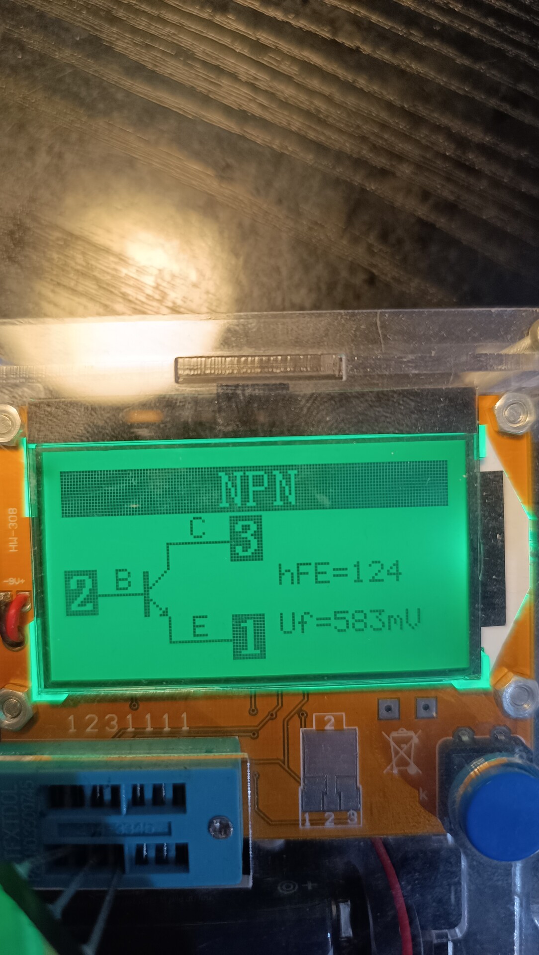

Elvileg ezeket vettem a javításhoz:
2SD2390
2SB1560

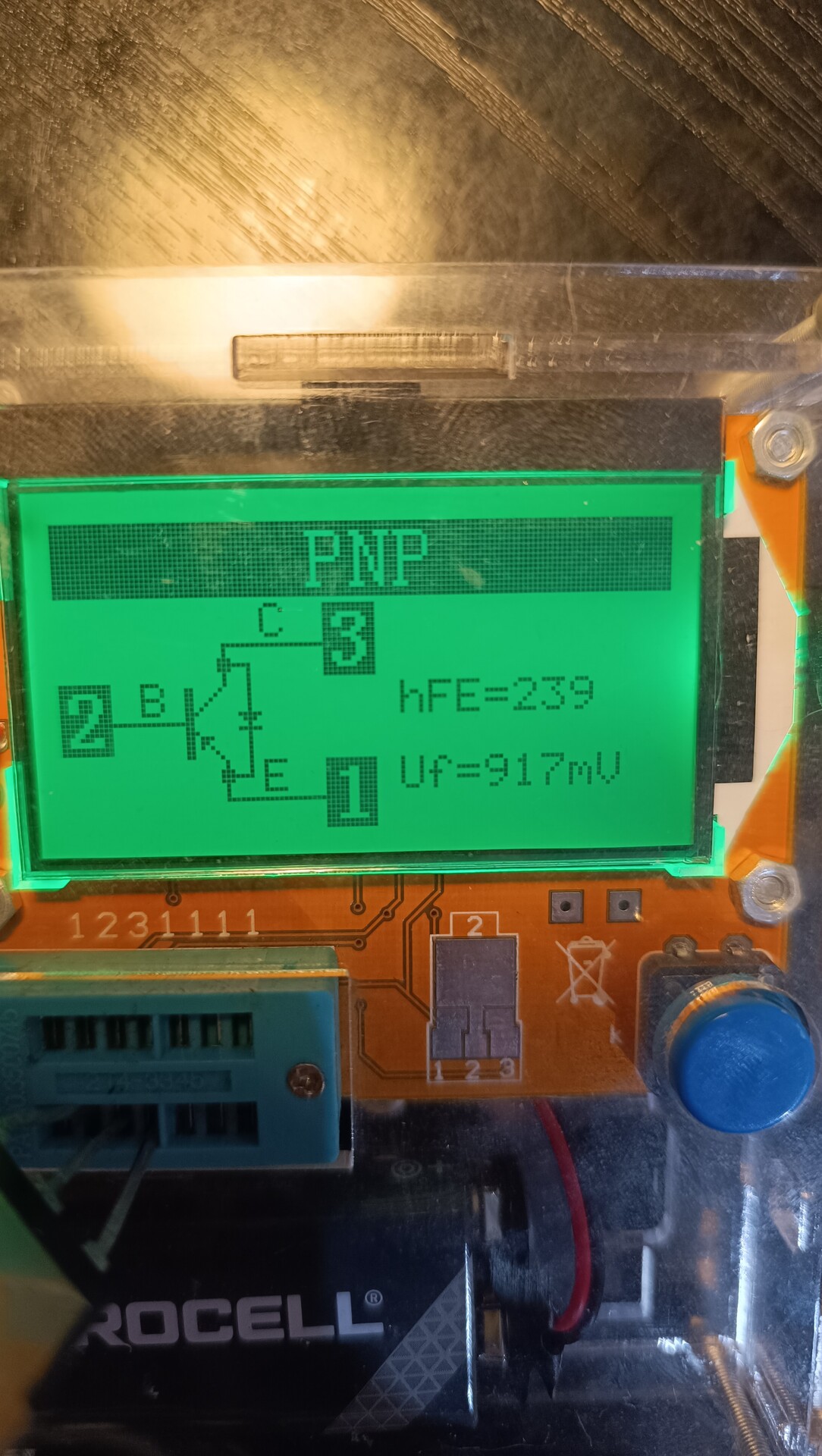

(#) reloop válasza Pali79 hozzászólására (») Márc 29, 2026 /
A 2SD2390-nél mért Uf=583 mV egy sima tranzisztorra jellemző.
A PNP 917 mV-ja egyértelmű darlington.

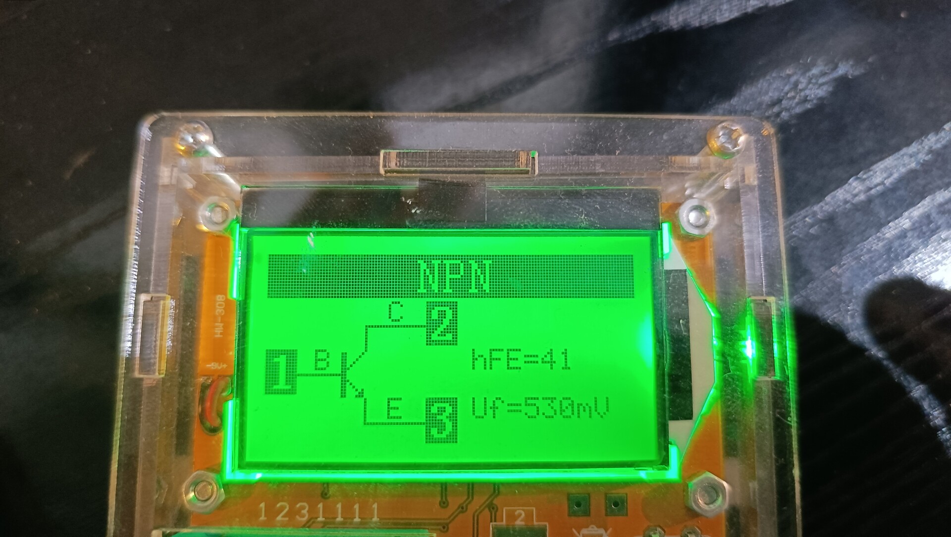

Ha van kéznél N-es nagyobb teljesítményű sima tranzisztorod, tedd rá mérődre, lássuk annál mit mutat?
(#) Pali79 válasza reloop hozzászólására (») Márc 29, 2026 /
Sajnos csak BD241-et találtam.
A hozzászólás módosítva: Márc 29, 2026
Biztató, hogy a mérőd Uf=530 mV-ot mutat, de nem dönti el a kérdést.
Mivel az NPN végtranzisztor bázisáramát ellenállás szolgáltatja, kár nem keletkezhet, ha a tranzisztor áram, feszültség és disszipációs paraméterei amúgy elégségesek.
Ha a 2SD2390 feliratú tranzisztor a valóságban nem darlington, akkor mindössze azt tapasztalod, hogy az a csatorna alacsonyabb hangerőnél kezd torzítani. Szkópon nézve a pozitív félperiódust hamar kezdi vágni.
