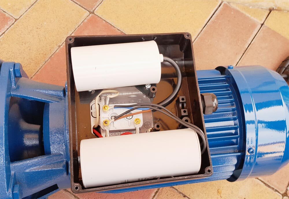

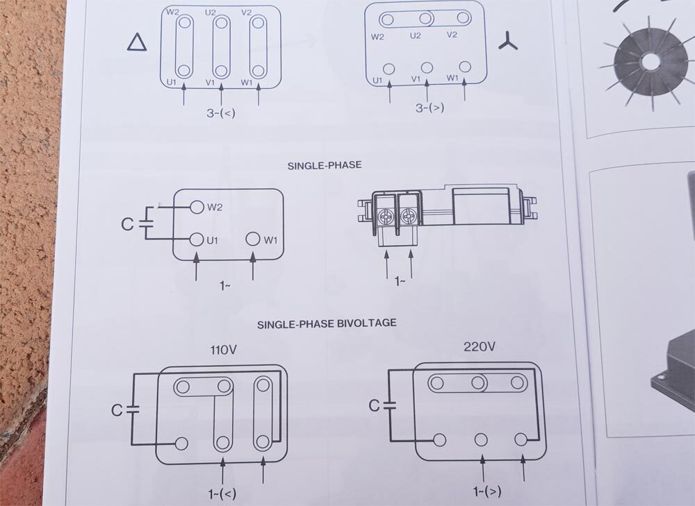

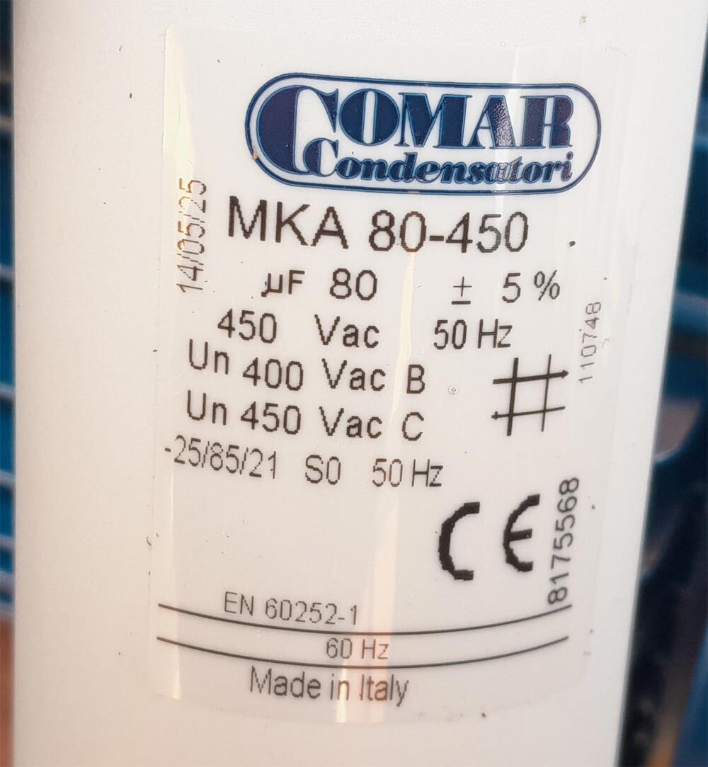

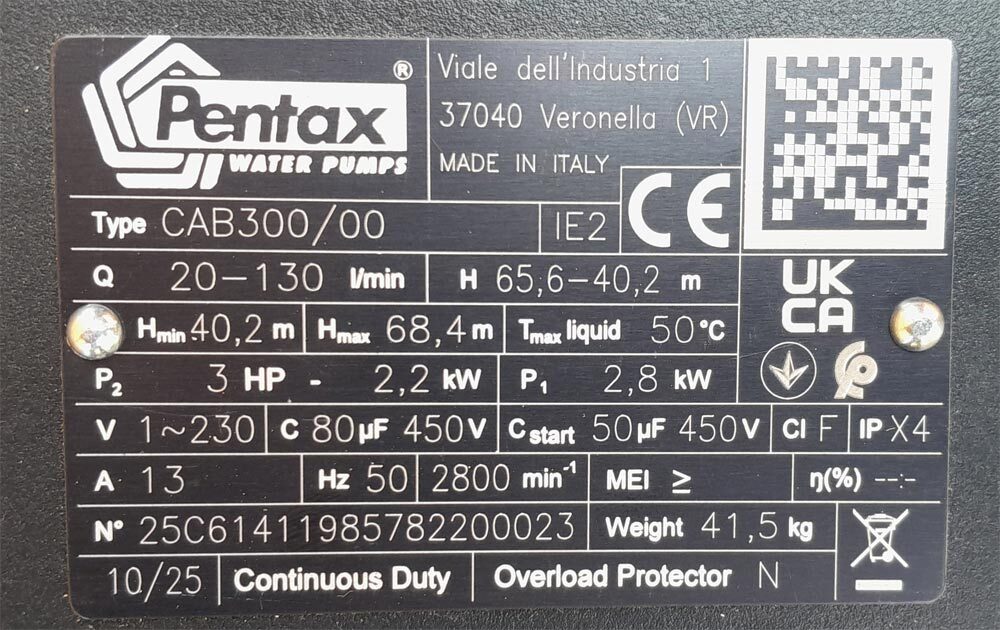

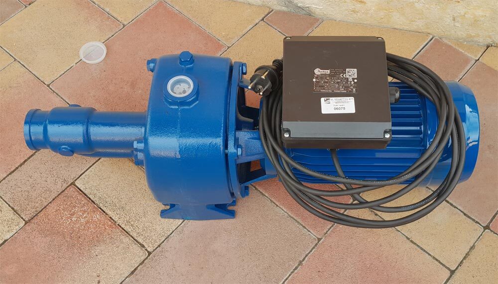

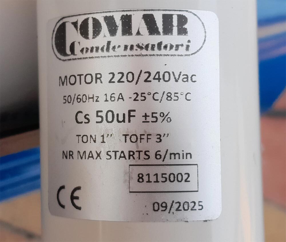

Üzemi / indító kondenzátor
Nagyot!
Ismerős megkért, rakjak kábelt az új szivattyújára, amit meg is tettem, de nem vagyok teljesen biztos a dolgomban. A szivattyú adattábláján 80 µF üzemi és 50 µF indítókondenzátor áll. A kapocsdekniben két kondenzátor lakik, állandó párhuzamos kötésben. Viszont, az 50 µF-os kondenzátoron vannak számomra szokatlan feliratok. Ez valamilyen speciális, állandó bekötésű indítókondenzátor lehet (Cs = Continuous start)?
Ton (terhelt idő [max]) egy másodperc, Toff (terheletlen idő [min]) három másodperc, indítások száma percenként maximum hat. Gondolom én.
A bekötési rajz nem részletez semmit, a szöveges leírásban semmi jele annak, hogy valamilyen indítórelé (vagy valamilyen más, indítóeszköz) kellene.
Találkozott már valaki ilyennel?
