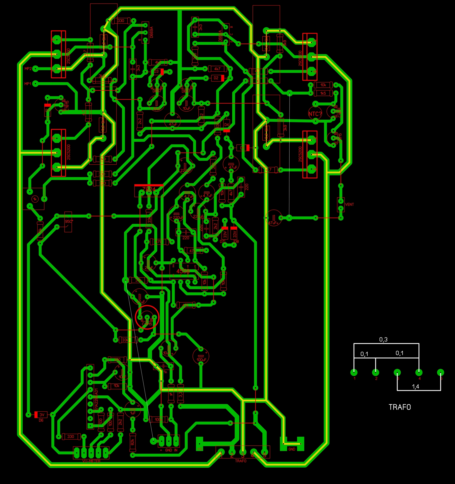

100 V-os erősítő
Hozzán került javításra egy Philips Plena LBB1930 végfok. Mivel ez egy 100 V-os erősítő amiben semmi tapasztalatom nincs, inkább kérdezek mielőtt hülyeséget csinálnék. Kapcsolási rajzot nem sikerült találni hozzá, ezért visszarajzoltam nyák szinten. A vonalvezetést kicsit egyszerűsítettem, lehagyva a be nem ültetett alkatrészekhez vezető sávokat, így áttekinthetőbb. A piros körrel jelölt tranzisztor fel volt robbanva. Csere után halk, torz hangot produkált. Arra gondoltam, hogy a további mérésekhez kimenő trafó nélkül, a trafó csatlakozóján a 3-5 pontokat ha összekötöm, akkor tápot adva a +U és a GND pontokra, méregethető lenne a végfok. Ezek a pontok valószínűleg a trafóban lévő biztosítékon, vagy PTC-n keresztül vannak összekapcsolva. Jól gondolom? A képet felrakom pdf-ben is, mert a fórummotor eléggé lebutítja jpg formátumot.
A hozzászólás módosítva: Máj 26, 2026
(#) morgo válasza morgo hozzászólására (») Máj 26, 2026 /
Elfelejtettem írni, hogy a trafón a mért ellenállások vannak feltültetve.
(#) tothbela válasza morgo hozzászólására (») Máj 26, 2026 /
Nem.
Ennek a végfoknak a topológiája inkább az ellenütemű csöves erősítőkhöz hasonlít, amiken szintén nem lehet méregetni ha a kimenő transzformátor nincs bekötve. Viszont ha az 1-2 valamint a 4-2 pontok közé akár egy- egy 24V legalább 10W-os izzólámpát kötsz, akkor igen.
(#) morgo válasza tothbela hozzászólására (») Máj 26, 2026 /
Köszi! Eredetileg ellenállásokat akartam oda kötni, de az izzó jobb is lesz.
Ellenállás is jó, nagyságrendileg 10-100Ω közötti.
A 3-5 pontok között a trafó visszacsatoló köre van. Az a DC mérésekhez nem szükséges.
(#) morgo válasza tothbela hozzászólására (») Máj 28, 2026 /
Meglett a bűnös. A végfok hibátlan, viszont a bemeneti panelen vagy egy műveleti erősítő, annak az egyik oldala zakkant. Csere után szépen működik minden. Köszönöm a segítséget!

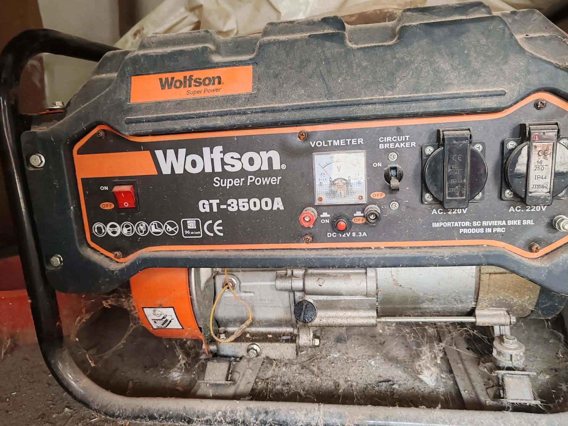

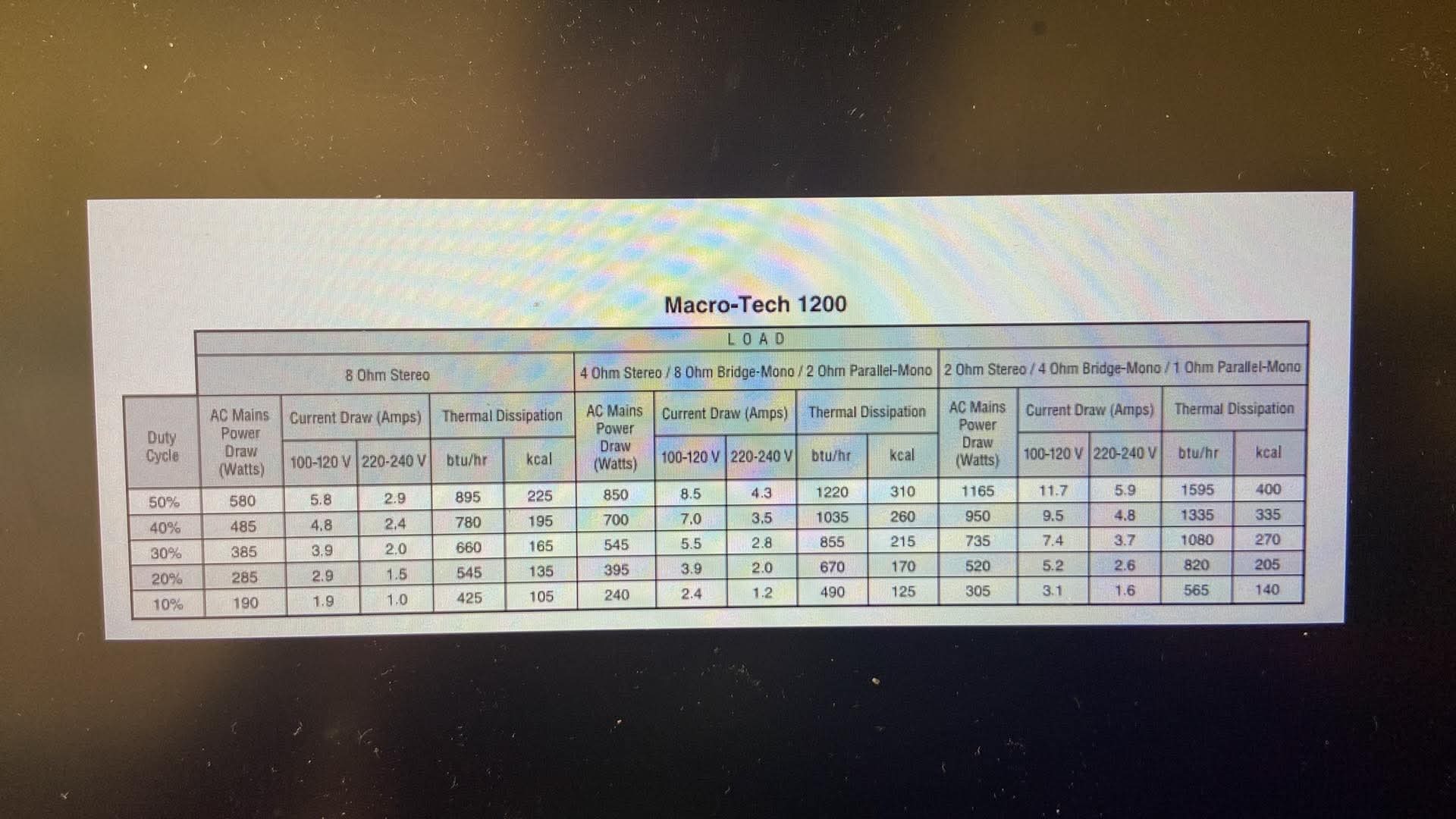

Crown Macrotech 1200 hajtása aggregátorról
Van egy crown macrotech 1200 végfokom, melyet 2x 4 ohmmal terhelném. Pontosabban monoban, egyik csatornára két sub, másik kettőre két top lenne kötve. Power compression miatt lennének párhuzamban. Emiatt a top csatornája boztosan nem lesz annyira kivezérelve mint a sub. A sub egy nexo rs18 (igen sokkal nagyobb teljesitmenyt elbirna).
Az lenne a fő kérdésem, hogy ebben a configban mennyire lenne biztonságos egy wolfson GT-3500A egyfázisú aggregátorról járatni? Mindenképp kellene egy online ups az aggregátor és a végfok közé?
Úgy számolgattam, hogy így a nexo vagy 3.9 dB lel lenne halkabb a Crown CTs3000 helyett. A CTs3000-nek smps tápja van, Class I / BCA (d osztaly szeru) vegfok, azt félteném aggregátorról hajtani, az áramingadozások miatt.
(#) Gafly válasza Szabi1 hozzászólására (») Máj 29, 2026 /
Én biztosan megnézném oszcilloszkóppal (mondjuk trafón keresztül), hogy nagyobb terhelést (főzőlap, flex stb.) rákötve és kapcsolgatva milyen tranzienst csinál.
Már csak kiváncsiságból is...

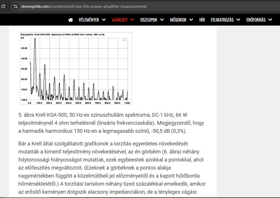

(#) Ge Lee válasza korponaiz hozzászólására (») Máj 31, 2026 /
Hirtelen nem találtam a ksa50-ről méréseket, és azt sem tudom, hogy mi a különbség a ksa50 és a ksa50s között, de ha ilyen a spektrumképe mint a képen akkor ez akár lehet is az oka.
Ha disszonáns egy hangkép spektruma akkor azt az erősítőt ridegnek, nyersnek, durvának, karcosnak stb., összességében nem jónak fogod hallani, és az szinte lényegtelen, hogy maga a torzítás mértéke egyébként mekkora.

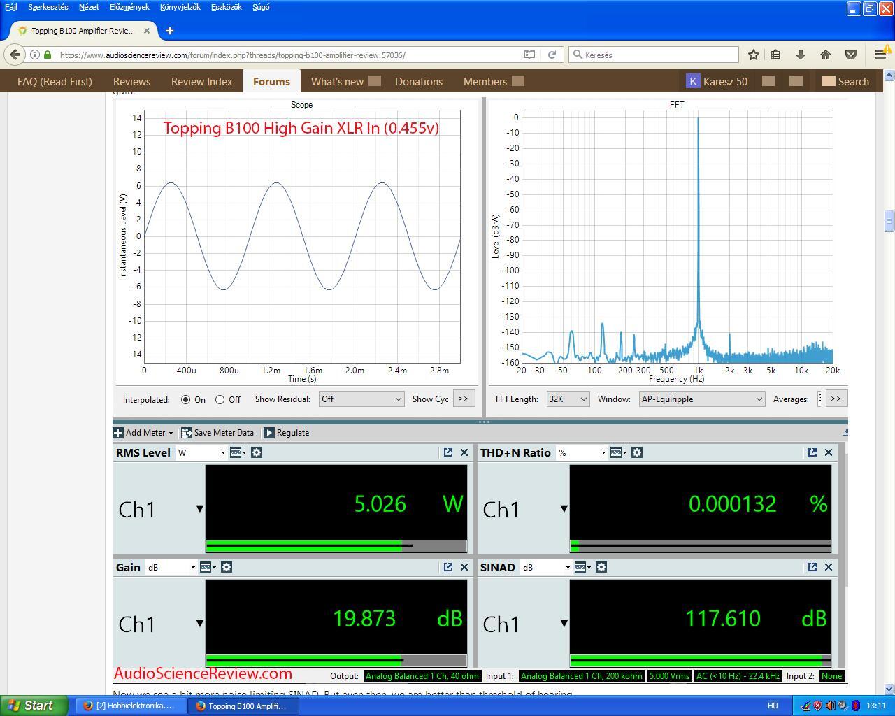

Én meg azt szeretném kérdezni, hogy annak mi lehet az oka, hogy többen ezt az erősítőt sem tartják jó hangúnak.

(#) Skori válasza Ge Lee hozzászólására (») Máj 31, 2026 /
Ha ez tényleg ilyen, akkor egy valódi zenéből jó nagy katyvaszt csinálhat....

(#) Karesz 50 válasza Ge Lee hozzászólására (») Máj 31, 2026 / 2
Az AVX-en hirdetik (2026.05.18.) és van két pár B200-as is eladó, ami állítólag jobb hangú a B100-nál. Továbbra is arra tippelek, hogy a THD nincs összefüggésben a hangminőséggel.

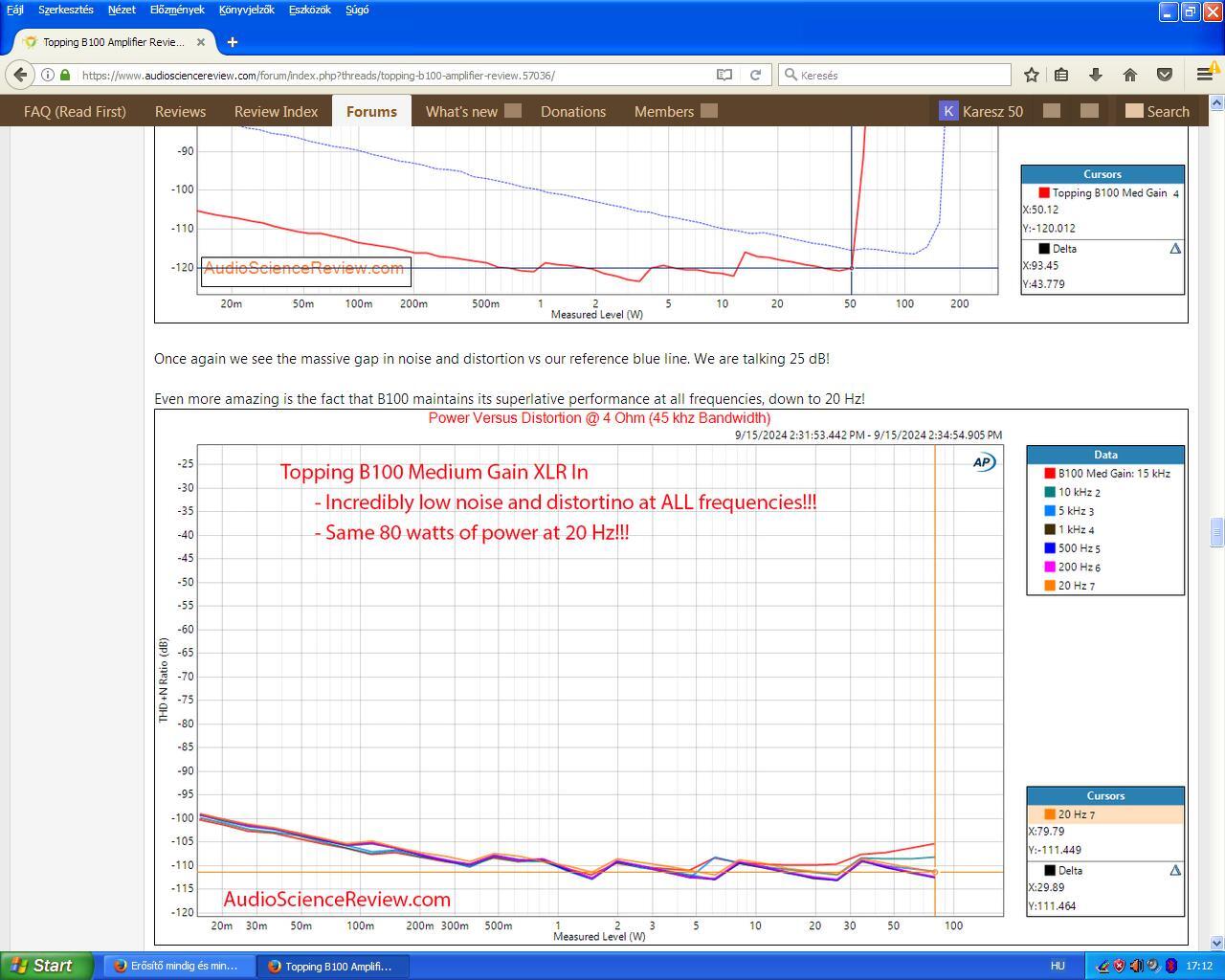

(#) Karesz 50 válasza Karesz 50 hozzászólására (») Máj 31, 2026 /
Itt van a THD a teljesítmény és a frekvencia függvényében... és ez volt az addig mért legkisebb torzítású végfok 2024 szeptemberében.

(#) Karesz 50 válasza Ge Lee hozzászólására (») Jún 1, 2026 /
Az teljesen lényegtelen ki hirdeti. Bagóért meg lehet venni a világ legkisebb torzítású végfokát. A mi fantáziánkat inkább az eladás oka birizgálja.
A diyaudión 21 oldalon át fűrészelik a f@ngot A 14. old. után meguntam ezt, de a lényeg szerintem ennyi után is átjött. Néhányan megvásárolták és néhányan méregették.
Abban mindenki egyetértett, hogy ez nagyon jó hangú kis erősítő. Abban is, hogy mégis jobb vétel a Benchmark AHB2 négyszer ennyiért. Abban is, hogy kínaiak valótlan adatokat közölnek az erősítő kimeneti teljesítményét illetően és nagyon könnyű ezt a végfokot tönkretenni - csak rövid ideig túl kell hajtani, vagy aláterhelni és örökre letilt a védelme.
Azoknak mindenképpen ajánlott vétel lehet akik soha nem hallgatnak 5W-nál hangosabban zenét és nem extrém impedancia/fázismenetű hangsugárzójuk van.
Azt is el tudom képzelni, hogy az eladás oka inkább a kis teljesítmény és nem a hangminőség.
