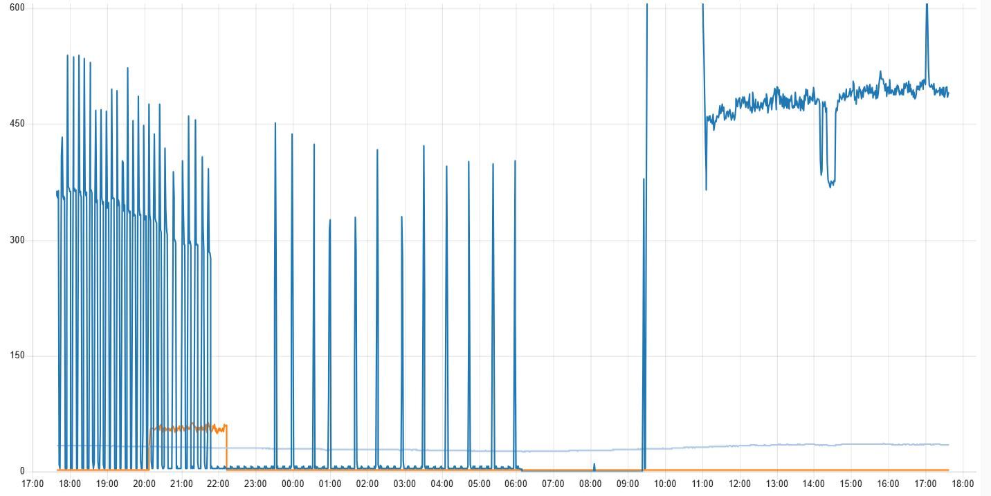

(#) bitmixer hozzászólása Jún 26, 2026 /
Klíma fogyasztás egyenetlen
egy sonoff-fal mérem és regisztrálom a klímám fogyasztását. A legutóbbi 24 óra így néz ki. Nem igazán értem, hogy - változatlan beállítás mellett - miért változik így a fogyasztás. A típus : Panasonic CS-TZ35WKEW / CU-TZ35WKE.
A narancs színű görbe egy másik fogyasztó...
A tendencia persze érthető, de miért nem mindig "PWM"-ezik, vagy fogyaszt folyamatosan?

(#) Travolta válasza bitmixer hozzászólására (») Jún 26, 2026 /
Mivel a környezeti hőmérséklet folyamatosan változik, növekszik, így növekvő teljesítmény szükséges az állandóra beállított hőmérséklet eléréséhez, tartásához.
Én erre gyanakszom.
(#) bitmixer válasza Travolta hozzászólására (») Jún 26, 2026 /
Ez magától értetődik, ezt értem! De miért váltogat folyamatos és on/off üzemmódok között???

(#) proba válasza bitmixer hozzászólására (») Jún 26, 2026 /
Amióta a MI meg az AI betette a lábát szinte mindenhova, elég nehéz ezeknek a logikáját megérteni. Lehet valamelyik hőmérő mér túl sokat/keveset, a kompresszornak jobb, fogyasztásilag gazdaságosabb. Annyi mindent figyel szegény, és minden követelménynek nehéz eleget tenni... PL maxon kellene mennie, de a beltérit túlhűtötte, esetleg a kompressztor/kültéri hőcserélő túlmelegedett.

(#) Bakman válasza bitmixer hozzászólására (») Jún 27, 2026 /
Ismerősömnél viselkedik így több klíma (boltról van szó). Hozzáteszem, semmi közöm a klímákhoz, csak kínjában már engem is felhívott mert a szakik csak mellébeszélnek.
Annyit tudtam kideríteni, hogy kommunikációs hibát jelez a kültéri akkor, amikor leáll a kompresszor. Ez egy diagnosztikai LED-en látható a kültéri egység vezérlőpaneljén. Tovább nem vizsgálódtam.
(#) bitmixer válasza bitmixer hozzászólására (») Jún 27, 2026 /
Ma még rejtélyesebben alakult a klíma teljesítményfelvétele. Éjjel be-beindult, reggel 6-tól szellőztetés miatt le lett állítva, majd 9:20 körül újra beindítottam. A grafikonra nem fért fel az első időszak, az 900W körül ingadozott. Azóta folyamazosan megy, nem tudom, hogy mikor tér majd át ON/OFF módra, ha egyáltalán áttér.
Úgy szeretném megérteni a működését...
Hibajelzést nem tapasztaltam.

(#) Régi motoros válasza bitmixer hozzászólására (») Jún 29, 2026 /
Miből gondolod, hogy nem PWM-ezik? A grafikonról nekem pontosan úgy tűnik, hogy de.
Az én feltételezésem a következő. A mérő készülék kb 1mp frissítéssel rendelkezik, azaz másodpercenként vesz mintát. A komptesszor PWM jele (nem vagyok klíma műszerész de biztosra veszem,) sokkal nagyobb frekvencián megy. Tehát ezt a jelet te a grafikonon direktben nem fogod látni. De a teljesítmény felvétel ingadozása tökéletesen látható. Ez számomra azt jelenti, hogy a PWM szabályozás működik. És néka kikapcsol, és néha bekapcsol különböző teljesítmény szinteken, ezért vannak tüskék. Ha megfigyeled, minden kikapcsolás után nagyobb teljesítménnyel indul, aztán visszább vesz. Ez az én meglátásom. Húzd szét a grafikont, és ábrázolj csak 1 órát ha tudsz.
Ui.: Ha a PWM nem működne, akkor mindig csak on vagy off állapotot látnál azonos bekapcsolt teljesítménnyel, nem ingadozna. Úgy nézne ki, mint egy négyszögjel, változó kitöltési tényezővel.
A hozzászólás módosítva: Jún 29, 2026
(#) dB_Thunder válasza Régi motoros hozzászólására (») Jún 29, 2026 / 1
„A komptesszor PWM jele (nem vagyok klíma műszerész de biztosra veszem,) sokkal nagyobb frekvencián megy.”
Engedd ezt az egész gondolatmenetet, mert teljeséggel vakvágányon vagy.
Klímákban frekiváltó van, egy PFC áramkörrel megspékelve.
