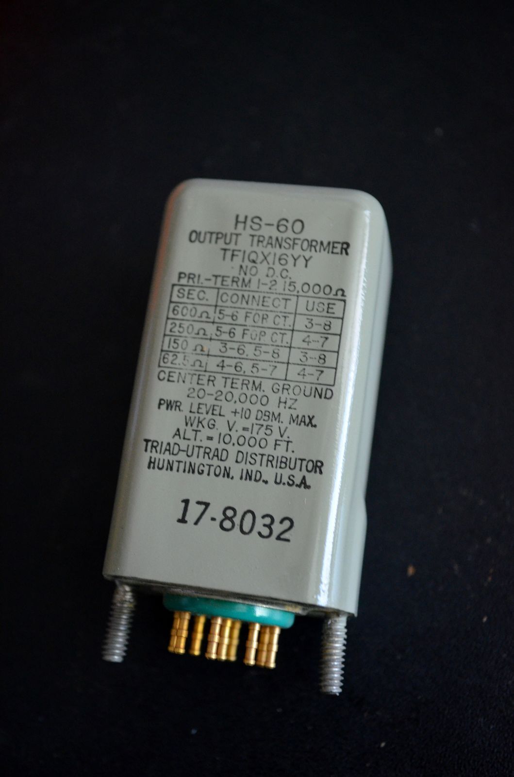

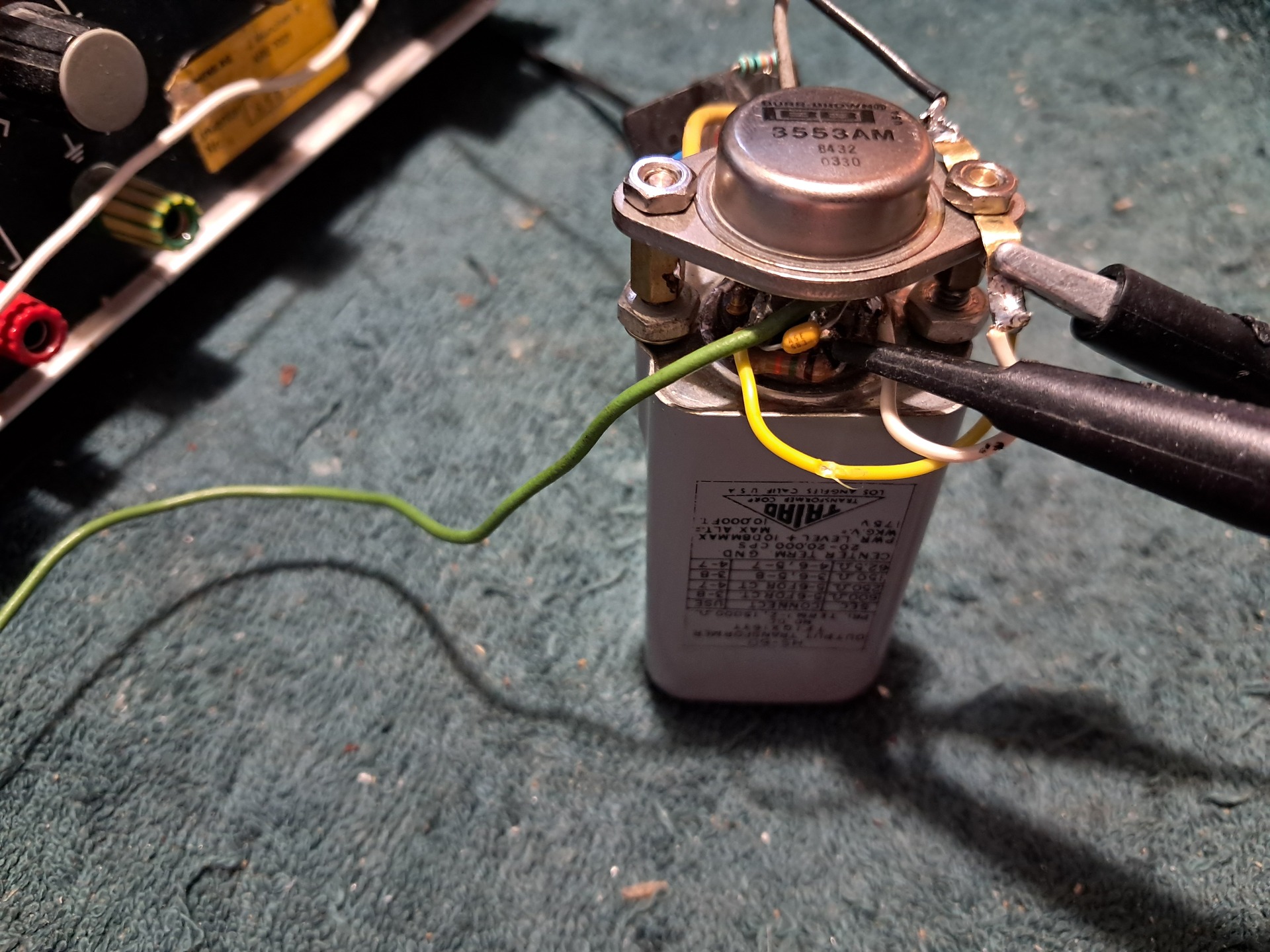

(#) tunerman válasza tunerman hozzászólására (») Pé, 12:55 / 2
A quadrfiláris transzformátorok a tekercselő mesternél várják a kibontakozást - addig is egy újításról számolnék be.
Az eddig használt Altec 15095 bemeneti transzformátor helyett kisérletezem egy Triad HS60-al, amely nagyon komoly technológiai szintet képvisel:
- MIL-T-27 specifikáció
- HS= hermetical sealed
- Trialloy árnyokoló tokozás
- aranyozott kivezetések
- 600R balanced winding
A meghajtását egy LH0063K (vagy esetleg BB3553AM) buferre bízom, ez is rendkivüli minőségű eszköz...pl. a slew rate 6000v/usec
A buffer szerencsésen ráépíthető a Triad HS60-ra, mivel azonos a TO-3 tokozás csavartávolsága a Triad HS60 felfogató csavarjaival
TJ.

(#) Aldure válasza tunerman hozzászólására (») Vas, 20:24 / 1
Nagyon érdekes fejlesztés, és látszik, hogy tunerman nem hétköznapi alkatrészekből építkezik. Ez már inkább a régi stúdió- és katonai elektronika világa, ahol nem az ár volt az elsődleges szempont, hanem a megbízhatóság és a műszaki paraméterek.
A leírás alapján az eddig használt Altec 15095 bemeneti transzformátort egy Triad HS-60 váltja fel, amit egy LH0063K, vagy akár egy Burr-Brown BB3553AM buffer hajt meg. Első ránézésre ez csak egy alkatrészcsere, valójában viszont egy teljesen más megközelítés.
Miért érdekes a Triad HS-60?
A képen látható adattábla alapján ez nem egy átlagos audio transzformátor.
Főbb adatai:
15 kΩ primer
többféle szekunder impedancia:
600 Ω
250 Ω
150 Ω
62,5 Ω
20 Hz – 20 kHz frekvenciaátvitel
±1 dB
MIL-T-27 katonai specifikáció
hermetikusan zárt kivitel
Trialloy mágneses árnyékolás
A Triad HS sorozata valóban MIL-T-27 katonai specifikáció szerint készült. A gyártó szerint ezek hermetikusan zárt, árnyékolt kivitelű kisjelű audio transzformátorok, amelyeket nagy megbízhatóságot igénylő alkalmazásokhoz fejlesztettek.
A Triad jelenlegi dokumentációja szerint a HS sorozat tipikus felhasználási területei:
katonai kommunikációs rendszerek,
fokozatok közötti galvanikus leválasztás (interstage isolation),
impedanciaillesztés,
kisjelű előerősítő fokozatok,
nagy igényű (high-end) audio berendezések.
Ez jól mutatja, hogy a HS-60 nem egy hagyományos hifi transzformátor, hanem egy professzionális felhasználásra tervezett alkatrész, ahol a megbízhatóság, a stabil működés és az alacsony zaj kiemelt szempont volt.

A trafót nem közvetlenül hajtja meg, hanem egy TO-3 tokos buffer kerül elé.
A képen egy BB3553AM látható, de szóba került az LH0063K is.
Az LH0063K egy legendás nagysebességű buffer, körülbelül 6000 V/µs slew rate értékkel.

A mechanikai kialakításnak is van értelme
A képen látszik, hogy a TO-3 tokos buffer közvetlenül a Triad HS-60 tetejére kerül.
Ennek nem csak helytakarékossági oka van. A buffer és a transzformátor között így rendkívül rövid marad a jelút, ami csökkenti a parazita induktivitást és kapacitást, kisebb az összeszedhető zaj, és egy ilyen nagysebességű buffer esetében a stabil működés szempontjából is előnyös.

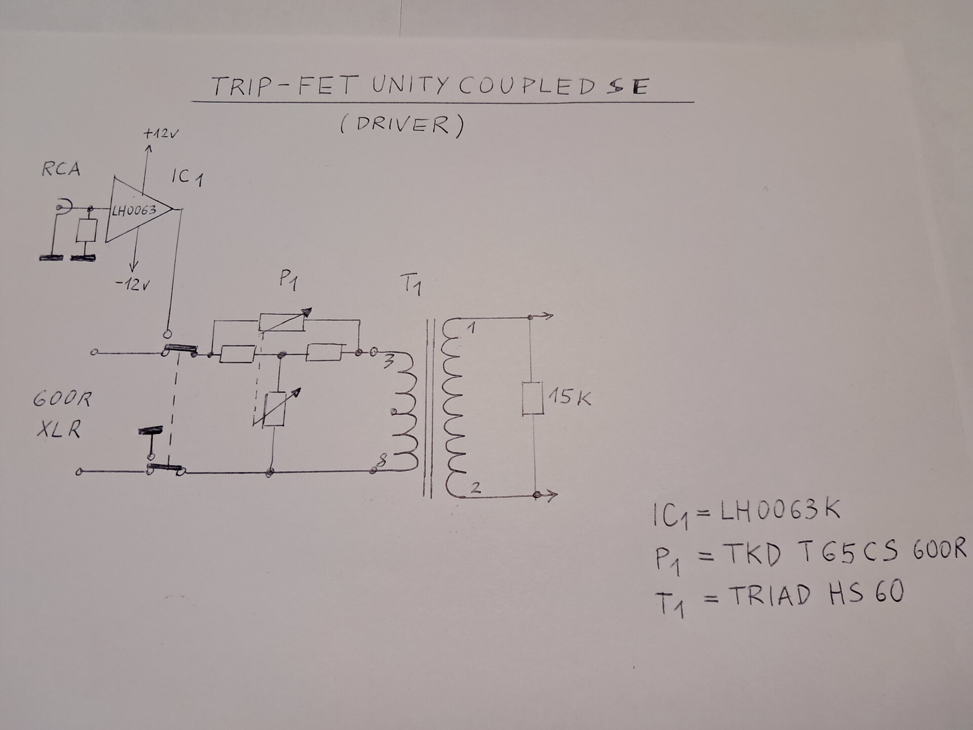

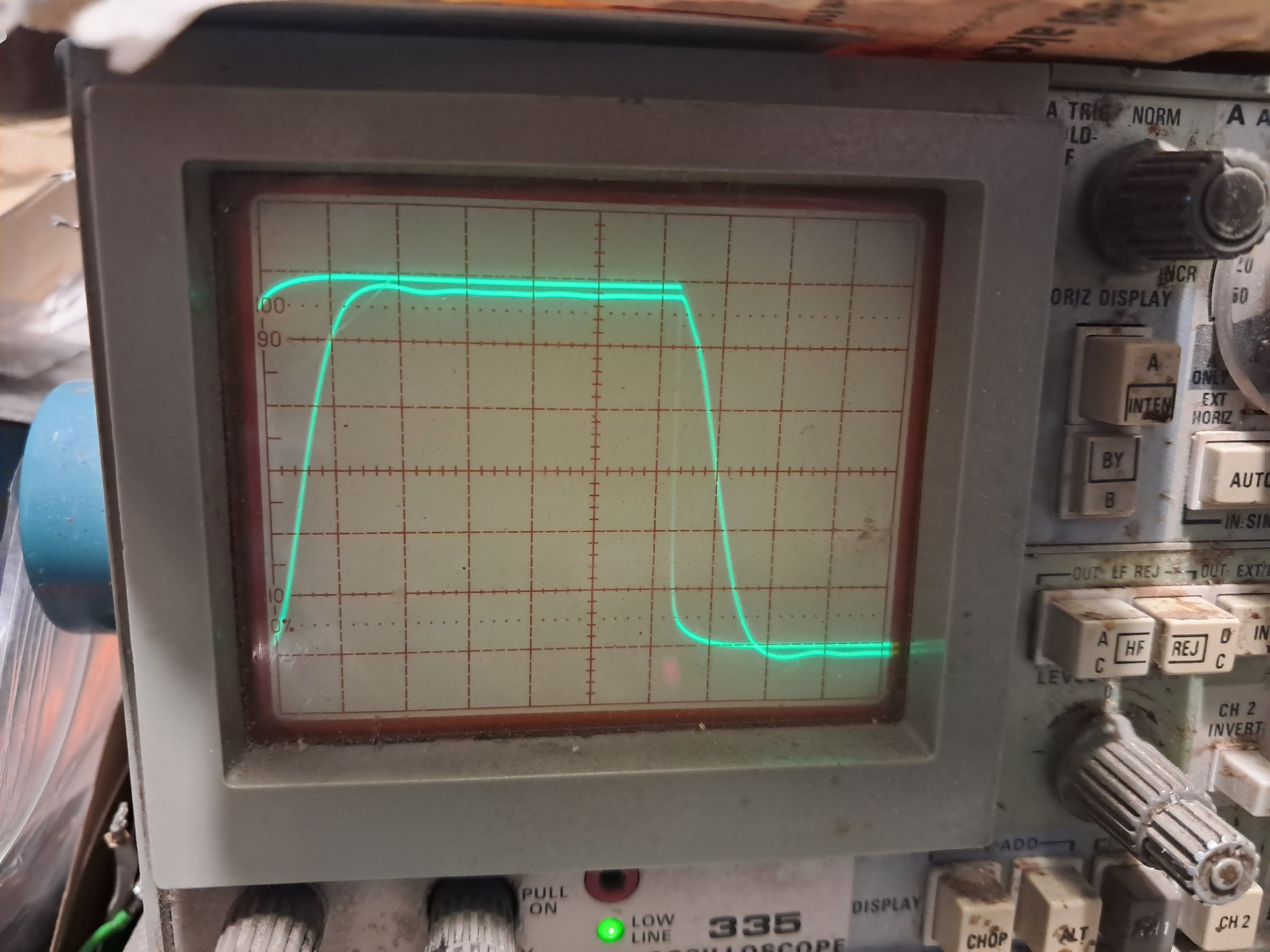

(#) tunerman válasza tunerman hozzászólására (») Hé, 11:31 / 1
Akkor nézzük a TRIP-FET unity coupled SE driverének a deszkamodell rajzát, amiben a Triad HS60 végzi a bemeneti jelek feszültségerősítését. A 600 ohmos szimmetrikus bemenet egy TKD T65CS bridged T attenuatorral kezdődik, utána a HS60, amely kb. 4,5x feszültségáttétellel dolgozik.
Az aszimmetrikus RCA bemenetre kapcsolva, ott egy National Semiconductor LH0063K buffer fogadja jeleket, és hajtja meg az attenuatort.

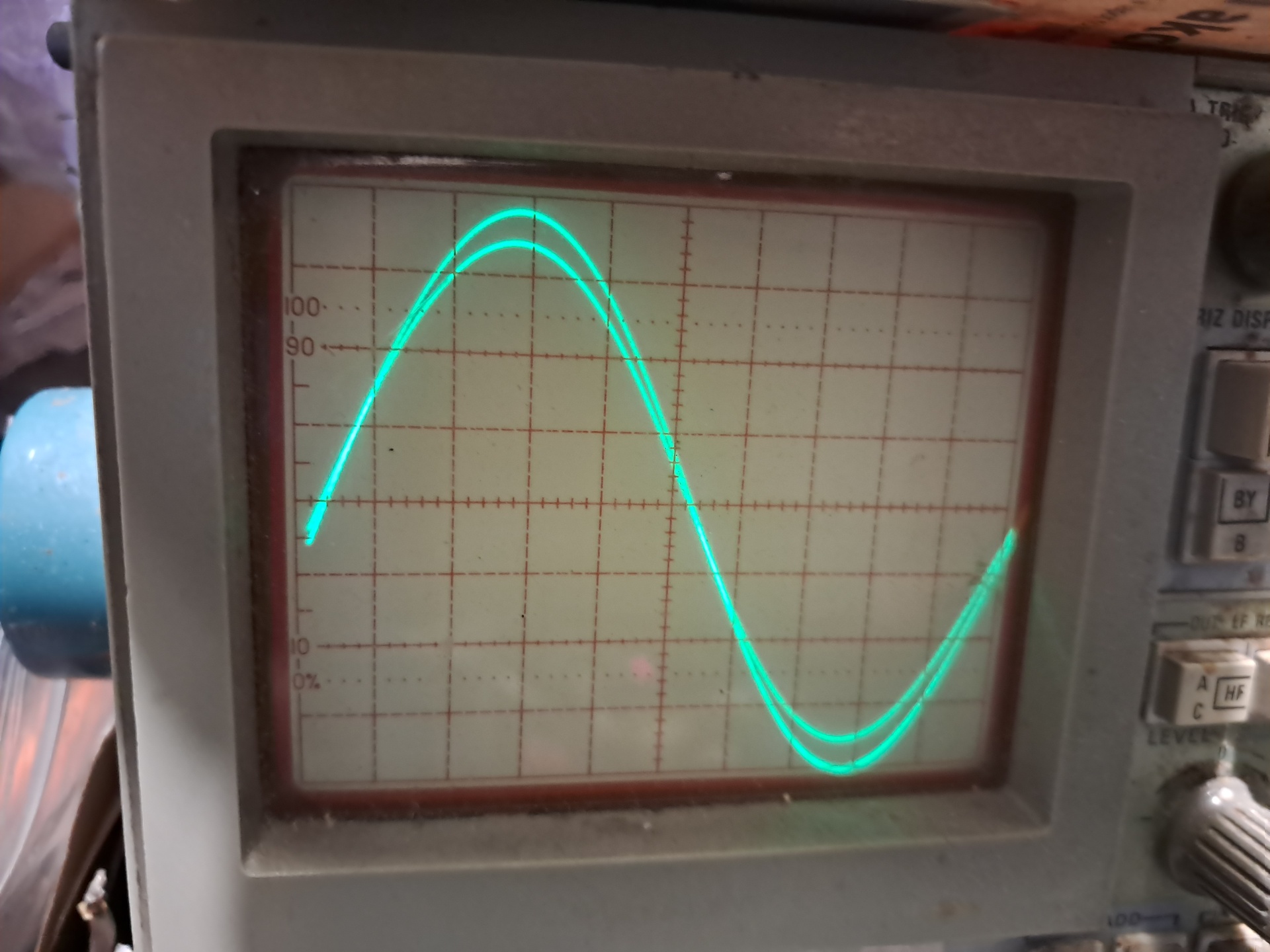

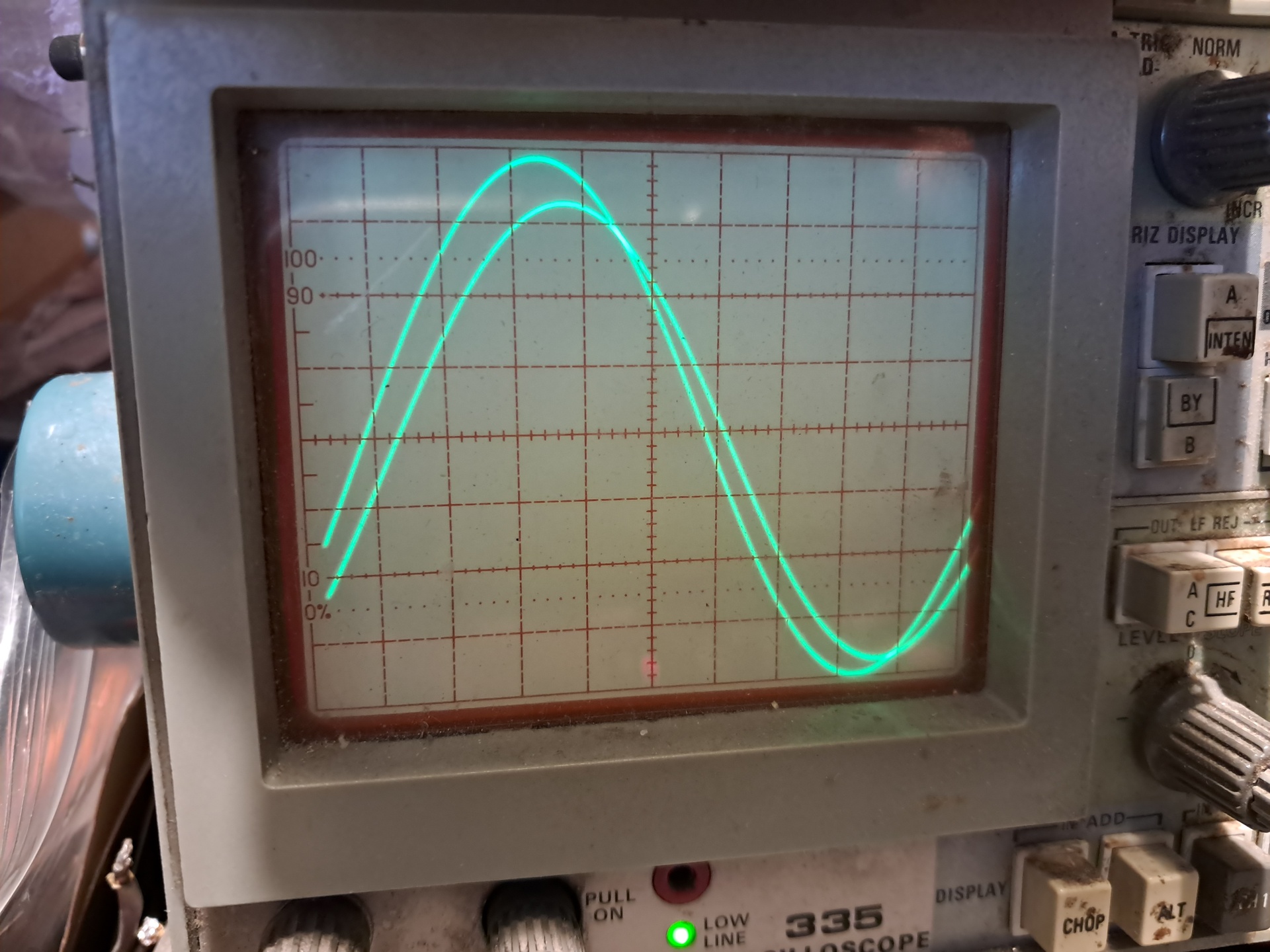

Az RCA bemeneti/kimeneti mérésekről teszek fel oszilloszkóp fotókat (1v/div):
- szinusz 100Hz
- négyszög 100Hz
- 20kHz szinusz
- 20kHz négyszög
TJ.

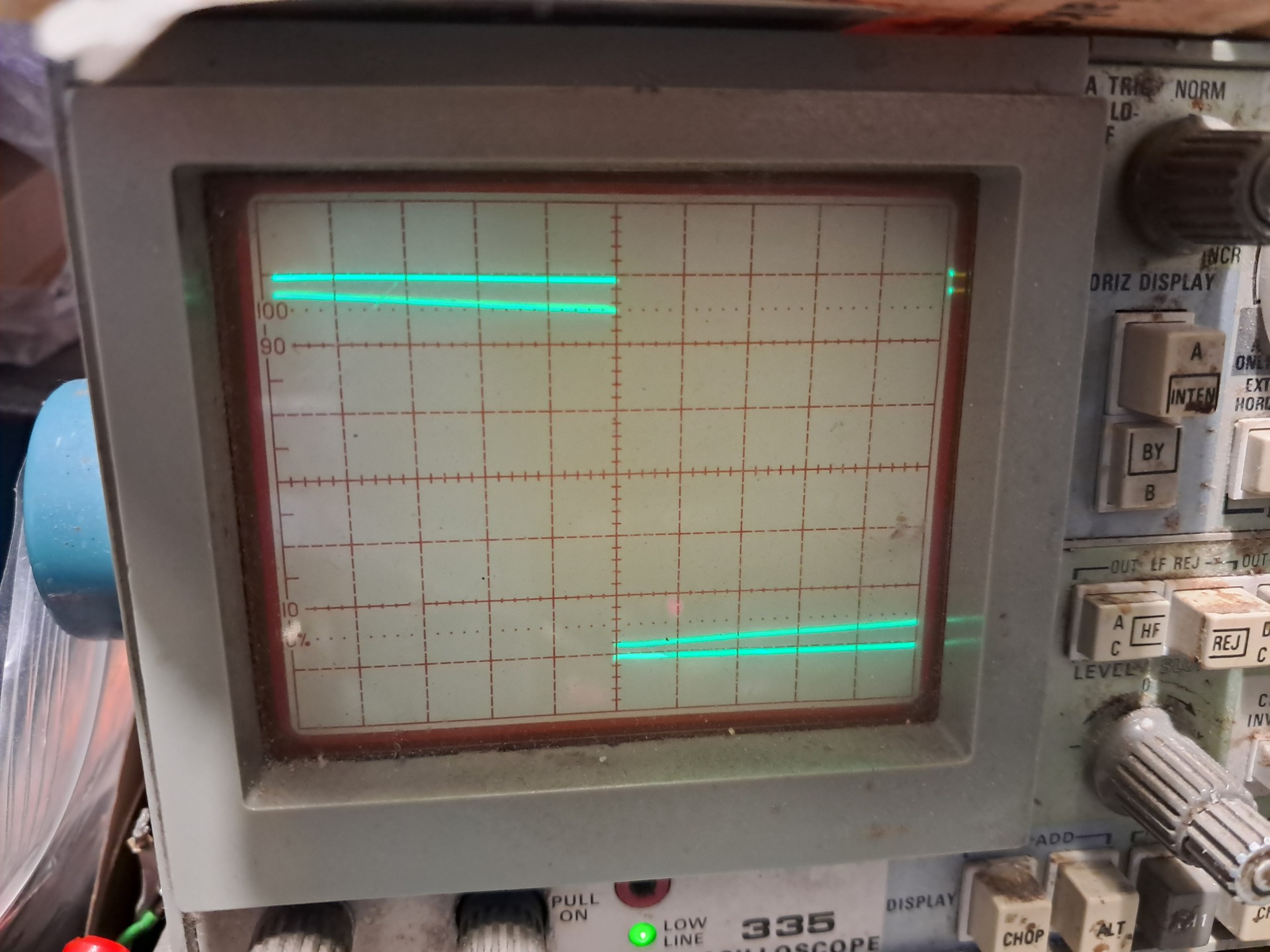

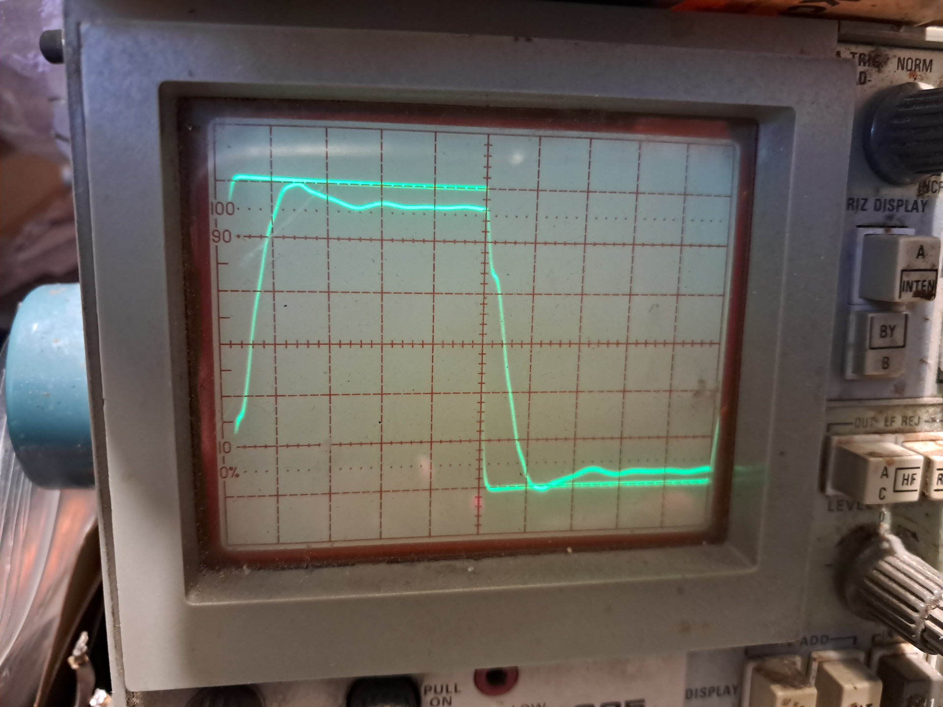

(#) majkimester válasza tunerman hozzászólására (») Hé, 12:49 / 4
A 100 Hz-es négyszögjel tetőesése azt mutatja, hogy a transzformátor az alapharmonikust már nem tudja maradéktalanul átvinni.
A 20 kHz esetén a felfutás 10...90% között kb. 4uS, ami kb. 80...90 kHz-es sávszélességet és 1,25 V/µs meredekséget jelent.
Erősen túlzónak érzem erre a 6000 V/µs-ot tudó buffer alkalmazását ha maga a transzformátor ennek csekély töredékére képes. Minden lánc olyan erős csak mint a leggyengébb láncszeme, jelen esetben a transzformátor. Egyébként a specifikációban jól fog mutatni, hogy ilyen buffert alkalmazol, csak egyáltalán nincs kihasználva a tudása.

(#) Aldure válasza majkimester hozzászólására (») Hé, 18:30 / 1
A most feltöltött rajz szerintem még inkább megerősíti azt, amit korábban írtam. Az LH0063 után nem közvetlenül a HS60 következik, hanem egy 600 Ω-os TKD T65CS bridged T attenuator, és csak ezután a Triad HS60. Így a buffer nem közvetlenül csak a transzformátort hajtja meg, hanem a 600 Ω-os attenuatorral és a transzformátor primerével alkotott terhelést. Emiatt szerintem ebben az alkalmazásban nem a 6000 V/µs slew rate a legfontosabb tulajdonsága, hanem a kis kimenő impedancia, a nagy áramleadó képesség és a stabil meghajtás. Ezért gondolom továbbra is, hogy itt a buffer elsődleges feladata nem a feszültségerősítés, hanem az impedanciaátalakítás és a megfelelő meghajtás biztosítása.
Megjegyzésként: azért lett hosszabb a hozzászólásom, mert szerintem a fórumot nem csak gyakorlott tervezők olvassák. Aki most találkozik először egy Triad HS60-nal vagy egy LH0063-mal, annak egy rövid válaszból nem biztos, hogy egyértelmű, miért érdekes ez a megoldás. Ezért próbáltam egy kicsit részletesebben körbejárni a témát, hogy a kevésbé tapasztalt fórumtársak számára is követhető legyen.

(#) Ge Lee válasza exabit hozzászólására (») Kedd, 6:21 /
Nem kell tiltani, mert nincs vele semmi baj ha meg van jelölve a forrás.
Inkább az a gáz amit látunk, az a négyszögjel átvitel az borzalmas, tele van lengésekkel, de még a fel-lefutás sem lineáris. A sávhatároltságon kívül másnak nem szabadna látszódnia.
(#) tunerman válasza Ge Lee hozzászólására (») Kedd, 8:56 /
Már csak azt kellene megmondani, hogy melyik műsorforrásból jöhet 100nsec felfutású 20kHz-es négyszögjel....
(Az oszcilloszkópos négyszögjeles fotók kizárólag a műszaki paramétereket figyelők kedvéért vannak felrakva.)
TJ.

(#) tunerman válasza tunerman hozzászólására (») Kedd, 11:17 /
Azért nem hagyom annyiban a Triad HS60 20kHz-es négyszőg mérését - a driver bemenetére egy 100kHz -3dB-s LPF beiktatása után a fotón látható jelalak látható.
(Az analóg jelforrások ezt a frekvenciahatárt meg sem közelitik, a digitális formátumok közül pl. DSD512 kimeneti szűrője pedig általánosan ilyen.)
TJ.
