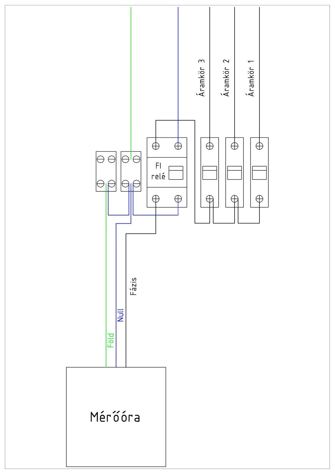

(#) Taki33 hozzászólása Júl 27, 2026 /
Fővezeték alvezetékek összekötése
Az órától jövő alumínium nulla vezetőt ami kb 6 – 10 mm²-es és a lakásba kimenő 1,5 – 2,5 – 4 mm²-es réz vezetékeket mivel lehet szakszerűen biztonságosan összekötni?

(#) még1MbR válasza Taki33 hozzászólására (») Júl 28, 2026 /
Itt valami nem okés, a fővezetéki sorkapocs továbbmenő vezetéke rendszerint egy lakáselosztóban lévő fi relében végződik, majd innen van továbbkötve az elosztóban lévő kismegszakítókra.
(#) Taki33 válasza még1MbR hozzászólására (») Júl 28, 2026 /
Nos, a helyzet a következő, 22 évvel ezelőtt a belső villanyóra ki lett rakva a külső főfalra besüllyesztett fa villanyszekrénybe. A sógorom testvére (Isten nyugosztalja) E-on-os villanyszerelő volt, ő csinálta az egészet. Felül a kismegszakítók guman táblára vannak fúrva, a guman tábla alatt van egy villanydoboz befalazva és itt vannak a kötések. Nos, most szeretnék még egy kismegszakítót feltenni a klímának, lecsavarozva a guman táblát látom, hogy az órától jövő fekete vastag fázis vezeték megy a kismegszakítókba, a nulla vezető meg összesodorva a lakásba menő rézvezetékekkel. Ezt szeretném szakszerűen megcsinálni.
(#) Atis57 válasza Taki33 hozzászólására (») Júl 28, 2026 1 /
Akkor FI/RCD reléd nincs is? ( Már elég rég kötelező )
Mert akkor sokkal egyszerűbb is lehetne;
A Vastag fekete és a PEN (akár kék-akár fekete ) menne egy sorkapocsba . innen a Nu a Firelébe.A PE része a védővezető sinbe A FI relé kijövőbe tehetnél CU-kat az L mehet a kismegszakitóba --a N része a rézkötésekhez (nulla sinnel !-1 csavar 1 vezeték )
De ma már a goumand táblás nyitott elosztó aggályos . Tűzvédelem miatt a zárt elosztót preferálják.

(#) Atis57 válasza Atis57 hozzászólására (») Júl 28, 2026 1 / 1
A rajz lemaradt;

(#) proli007 válasza Atis57 hozzászólására (») Júl 29, 2026 / 3
Ha az óráról fázIis-nulla-föld érkezik, akkor már nem közösíthető a nulla és a föld
